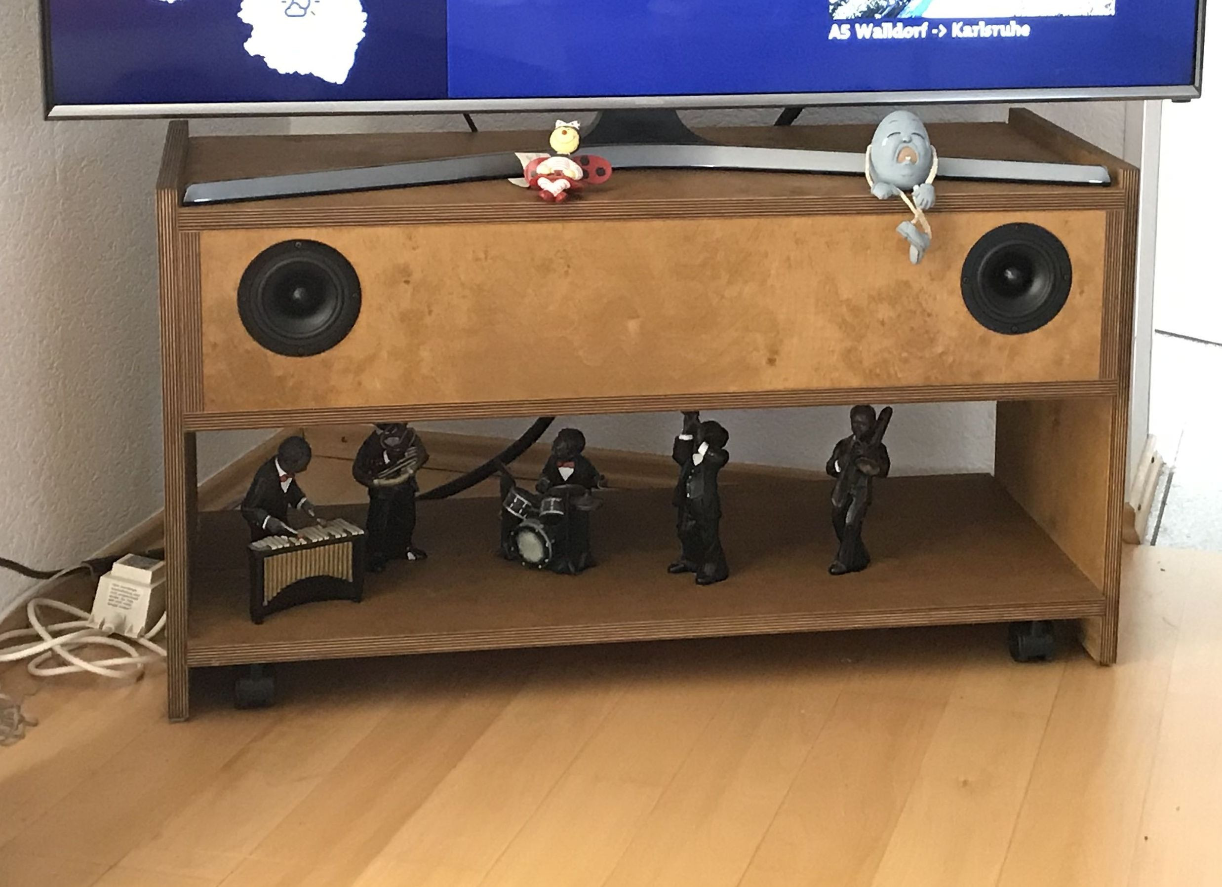

            Im Bassbereich ist bei den kleinen 4 oder 5 Zöllern sehr schnell das Ende erreicht, (es gab mal vor urzeiten einen Thread wo Pico mal gesagt hat: "der AL130 wäre ein Bass und der TI100 ein Mitteltöner", und ich antwortete drauf, "dass beide für mich Mitteltöner sind,") ... sodass ich mir auch ganz hervorragend eine GF200B100 oder GF200B80 mit einer seriellen Weiche vorstellen kann, ... Der GF200 kommt auch mit sehr wenig Volumen klar, und würde mit einigen Kniffen auch mit dem B100 oder sogar mit dem B80 funktionieren. Vielleicht sogar als MiniStella (als Regalbox) mit Seitenbass.
            Dies hier im Bild spielt seit Anfang Corona bei meiner Freundin: mit zwei B80 und unten ein GF200, der B80 ist ein hervorragender Breitbänder der seit Einführung des B100 etwas zu kurz kommt.
            Klicke auf die Grafik für eine vergrößerte Ansicht  Name: IMG_1104.jpg Ansichten: 0 Größe: 581,8 KB ID: 728838

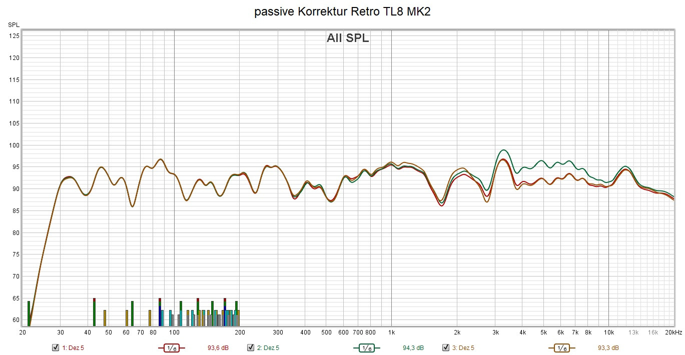

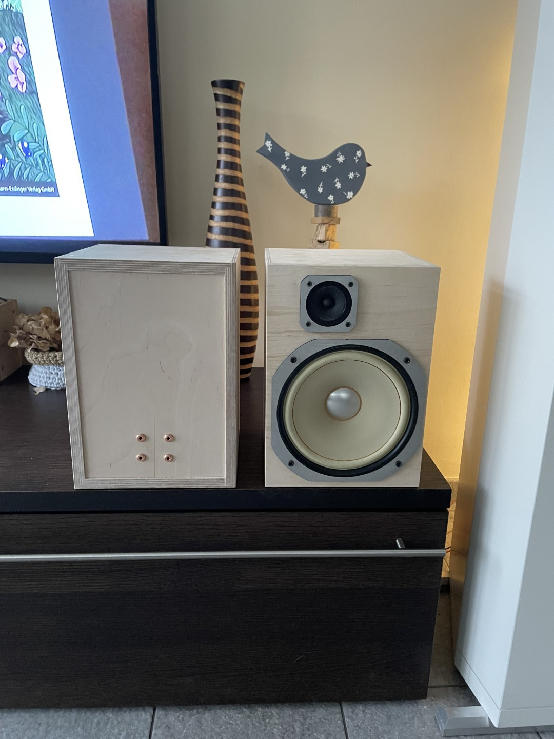

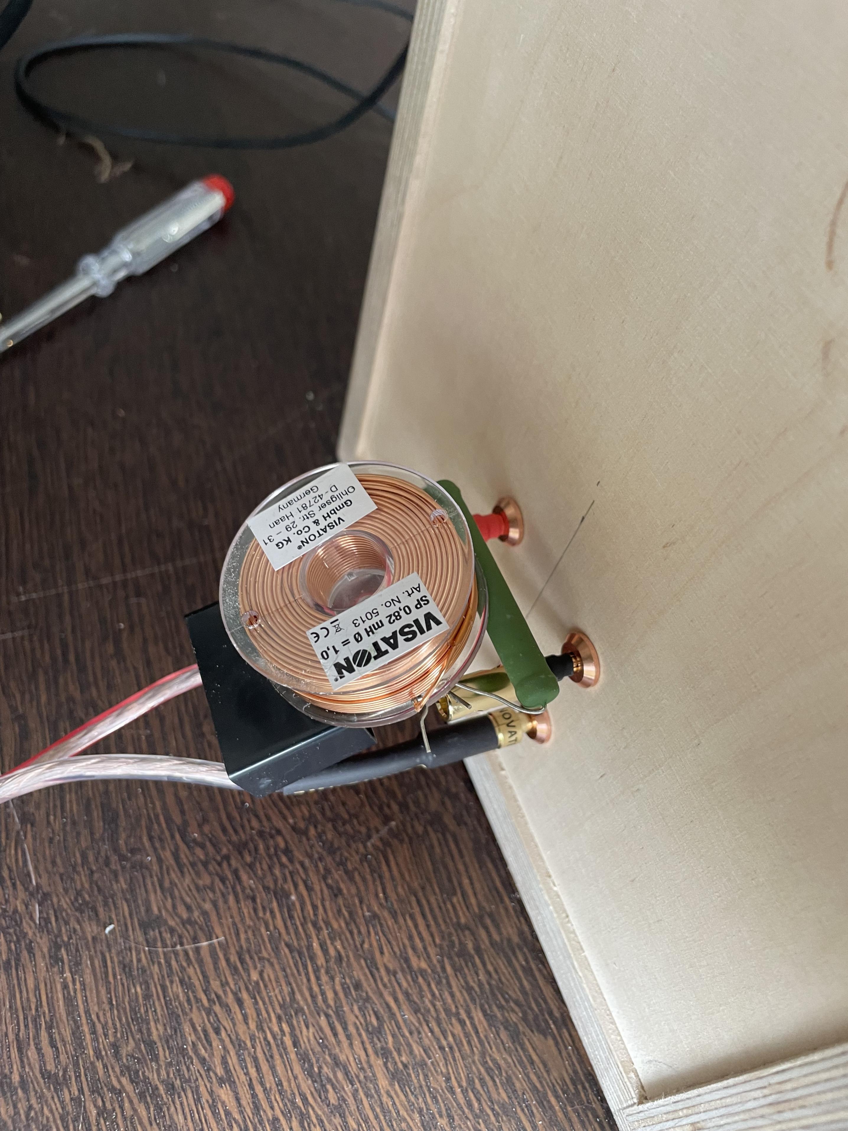

                      und die allerletzte Box war dann diese hier:
                      Klicke auf die Grafik für eine vergrößerte Ansicht  Name: IMG_2889 (Groß).jpg Ansichten: 0 Größe: 263,9 KB ID: 729001
                      quasi aus "URALT-Treibern", ...
                      Klicke auf die Grafik für eine vergrößerte Ansicht  Name: IMG_2892.jpg Ansichten: 0 Größe: 2,24 MB ID: 729002
                      Klicke auf die Grafik für eine vergrößerte Ansicht  Name: IMG_2891.jpg Ansichten: 0 Größe: 2,57 MB ID: 729003

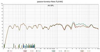

                      eine Mittelhochtonkorrektur ist nach draußen geführt:
                      Klicke auf die Grafik für eine vergrößerte Ansicht  Name: IMG_2985.jpg Ansichten: 0 Größe: 1,14 MB ID: 729004
                      Klicke auf die Grafik für eine vergrößerte Ansicht  Name: passive Korrektur Retro TL8 MK2.jpg Ansichten: 0 Größe: 252,7 KB ID: 729005
