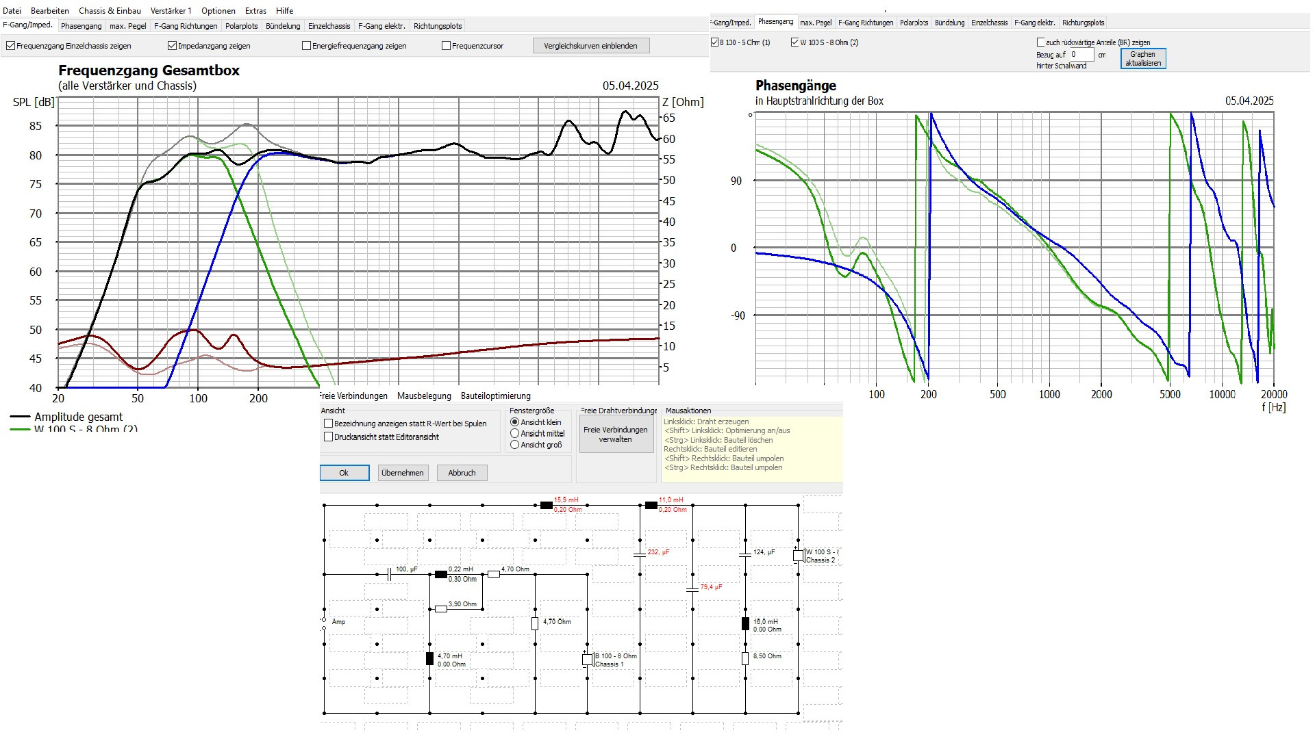

    vom aktuellen CT334 der Klang und Ton ausgehend (B100 in 5.5l Bassreflex) habe ich einmal eine 1,5 Wege Box mit dem W100S als Unterstützung für den B100 simuliert.
    Habe versucht mich recht genau sowohl an den Frequenzgang als auch das Bündelungsverhalten des Cheap Tricks zu halten. Natürlich wird die Bündelung im Tief-Mittelton ein bisschen höher (was aber gewünscht ist).
    Habt ihr vll Lust euch die Simu einmal anzuschauen und ggf irgendwelche Probleme anzusprechen?
    Der W100S läuft recht hoch mit, bis in den Mittelton. Bei Boxsim scheint das das Bündelungsverhalten und den Frequenzgang neben der Achse nicht wirklich zu verschlechtern. Was meint ihr?
    Ziel war nicht unbedingt tieferer Bass, bei mir steht alles wandnah, aber ggf ein wenig Entlastung des B100 in den tiefen Frequenzen.

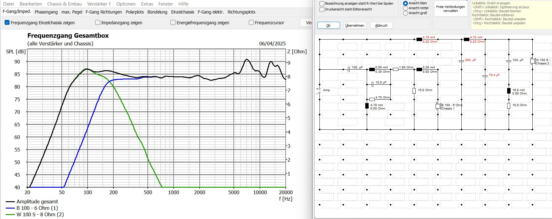

    Achso, vll als Vergleich hier beide Simus, B100+W100S und CT334 (B100 allein).

      Hallo, meiner Meinung wird die Box dadurch unschärfer weil 2 unterschiedliche Treiber fast das selbe Frequenzband wiedergeben.
      Somit unterstützt du den B100 nur mit der Lautstärke.
      Wenn, dann müsstest du den B100 bis 200Hz unterstützen und im Bass entlasten.
      Dazu gibt es bessere Chassie als den W100S, aber möglich.

      Ich kann die Weiche sehen. Besser du postest nur das Bild vom Frequenzgang!

        Hi Burns,
        danke für deinen Hinweis und die Anmerkungen. Hab die Simu rausgenommen.
        Eine Lautstärkeunterstützung (bzw weniger Verzerrungen bei gleicher Lautstärke) ist ja auch nicht schlecht.
        Aber die Frage hatte ich mir natürlich auch gestellt. Verschlechtert das parallele Laufen der beiden Treiber bis in den Bereich 1,5 kHz die Ortung/Ausgewogenheit? Sind ja kleine Treiber, ein 10 Zöller der bis 1,5kHz läuft hat eine größere Membran von Rand zu Rand...

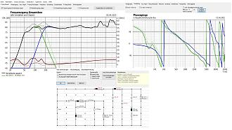

                H, ich würde in dieser Richtung gehen:
Ansichten: 584
Größe: 494,3 KB
ID: 728791 B100 +W100S 1,5 SW.BPJ
                • Markus213
                  • 11.03.2017
                  • 886
                  Die Ausgangwerte vor Optimierung: 7,34mH 247uF 8,1mH 134uF.
                  Wenn der W100 paralel zu B100 läuft werden seine Harmonische den sauberen B100 stören. Es ist nur ein Vorschlag und nicht perfekt.

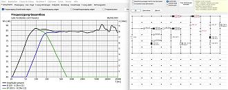

                    oder so

                      @Markus: Hmm. Der Maximalpegel der Konstruktion ist geringer als vorher. Im Bass dürfte der W100S wohl eher weniger verzerren als der B100.
                      Ich gebe aber zu, eine richtig elegante Lösung ist mir auch noch nicht eingefallen. Außer wesentlich größer, mit W170S oder noch größer. Letztlich hängt es daran:

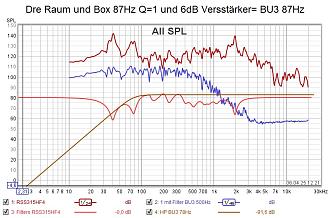

                        • Markus213
                          • 11.03.2017
                          • 886

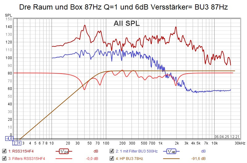

                          Ja das ist gewollt. Bei mir zu Hause spielt meine geschlossene Box wie ein Butterworth 18dB/okt 87Hz. Ich bin mir sicher dass man anhand meiner Grafik die Zusammenhänge sich alleine erklären. Klicke auf die Grafik für eine vergrößerte Ansicht
Name: Der Raum und die Box.jpg
Ansichten: 601
Größe: 136,2 KB
