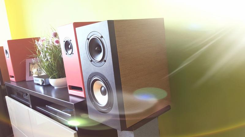

    Hallo Leute,
    nach längerer Zeit ist Fini B100 nun fertig geworden und läuft zu meiner vollen Zufriedenheit. Die BR-Abstimmung auf ca. 50 Hz erweist sich als vorteilhaft im aktuellen Hörraum.

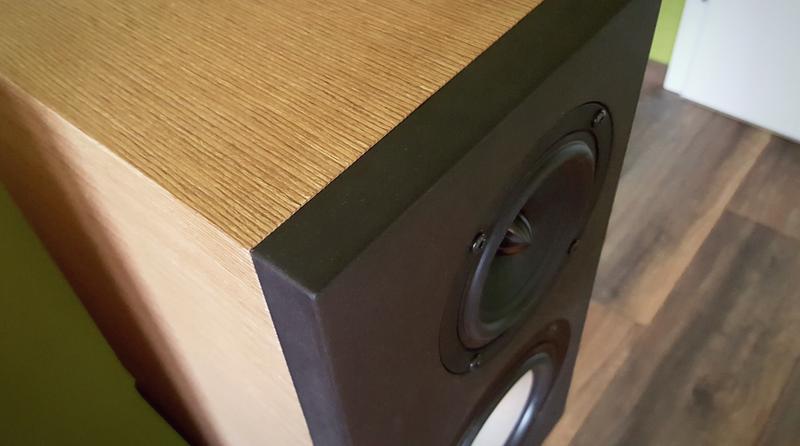

    Vielen Dank nochmal für die Inspirationen zum SaRaiFo-Furnier. Ich habe mich für Eiche Stripy entschieden, die Verarbeitung klappte wirklich gut. Das Gehäuse ist einschließlich der schwarzen MDF-Front mit Osmo Hartwachsöl bernstein transparent behandelt. Die Front schimmert nun genau so wie das Fell von Fini und der klangliche Charakter entspricht ebenso ihrem Feingeist

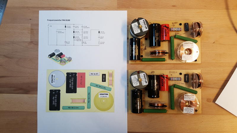

    Die Zeichnung und die Weiche dann ich echt finde ich überaus gelungen. So macht auch planen Spaß.

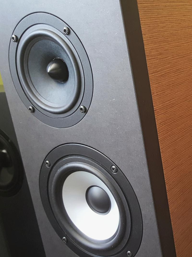

            Was ich gerne noch wissen würde: Welche Schrauben verwendet ihr denn für die Chassis? Die Auswahl verfügbarer, schwarzer Inbus- oder Torx-Schrauben ist leider überschaubar.
              • 5885
              Vor 8 Jahren habe ich mal was dazu gepostet:
              http://forum.visaton.de/showthread.php?t=23326
              Muß man halt mit Gefühl anziehen, weil eigentlich Blechschrauben. Die Kernlöcher vorbohren, dann geht es sehr gut, selbst mehrfach ein-ausbauen von Chassis geht.

                Übrigens, weil du eingangs die Frequenzweichen angesprochen hast: Bei denen habe ich Lehrgeld gezahlt, indem ich die günstigen Lochrasterplatinen von Reichelt verwendet habe. Die sind aber so dünn, dass sie schnell brechen. Auch die Löcher sind zu klein, um z. B. einen Widerstand per Lötpfropfen zu fixieren. Da ich aber keine Universalplatinen oder sonstige kupferbeschichtete mag, werde ich nächstes Mal wohl auf GFK-Epoxy-Platten in 2,5 oder 3 mm Stärke zurückgreifen und mir die paar Löcher selbst bohren.
                  • 2388
                  Bei Epoxy-Material reichen die üblichen 1,6mm Dicke auch für schwere Bauteile, nur das Pertinax, das du verwendet hast ist so instabil.
