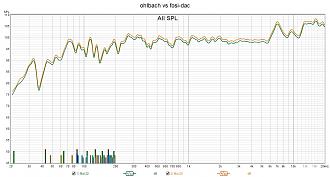

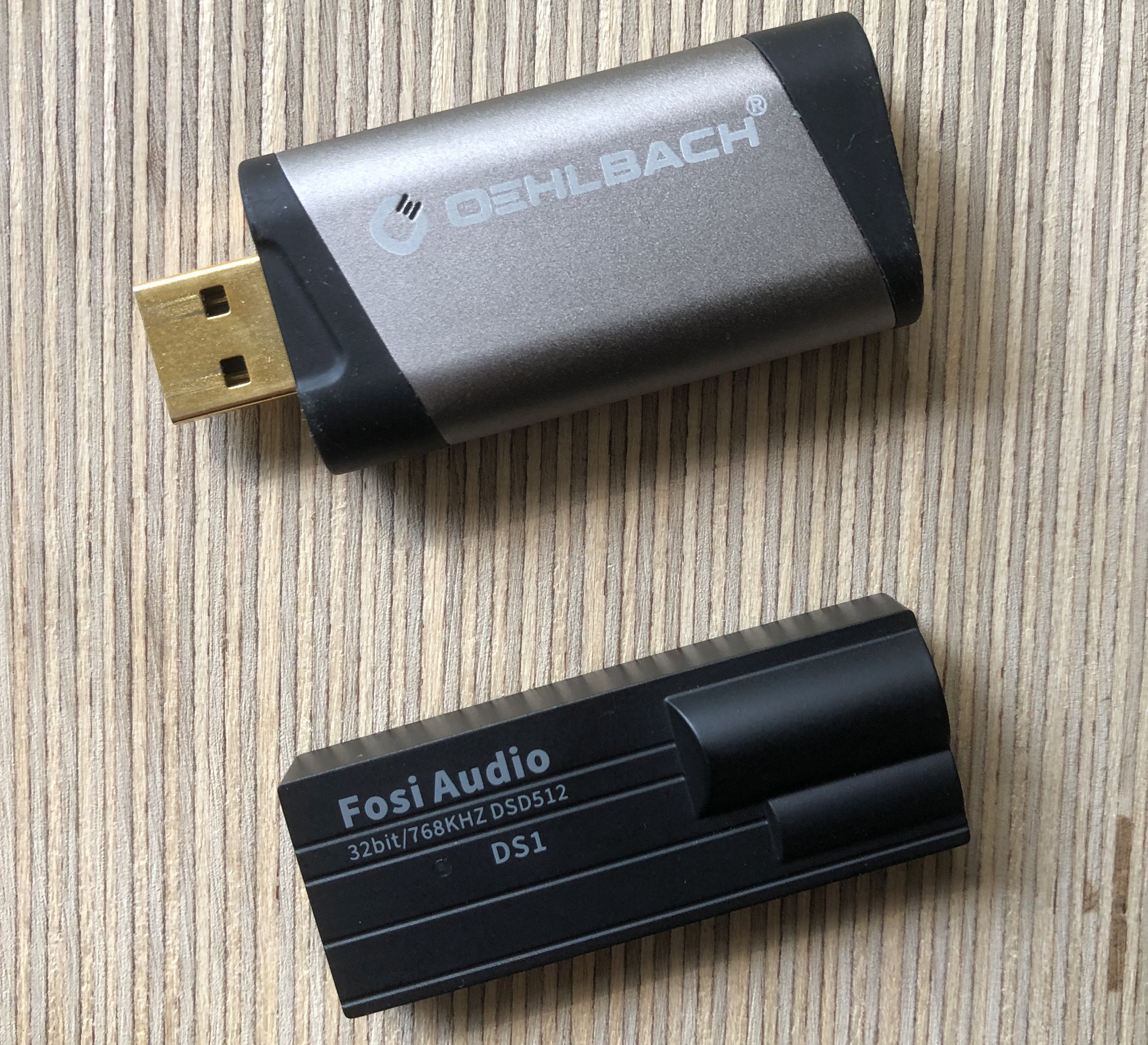

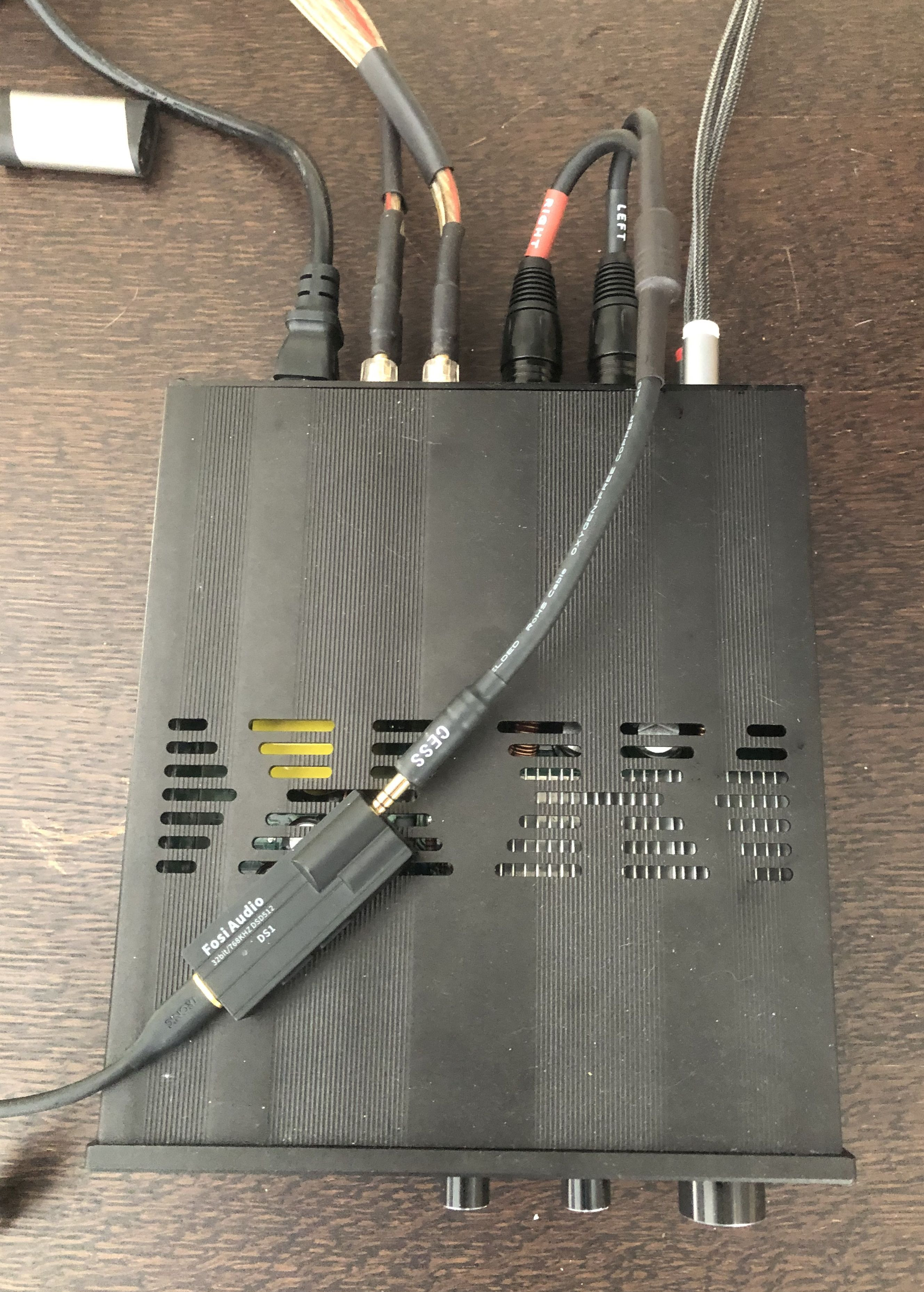

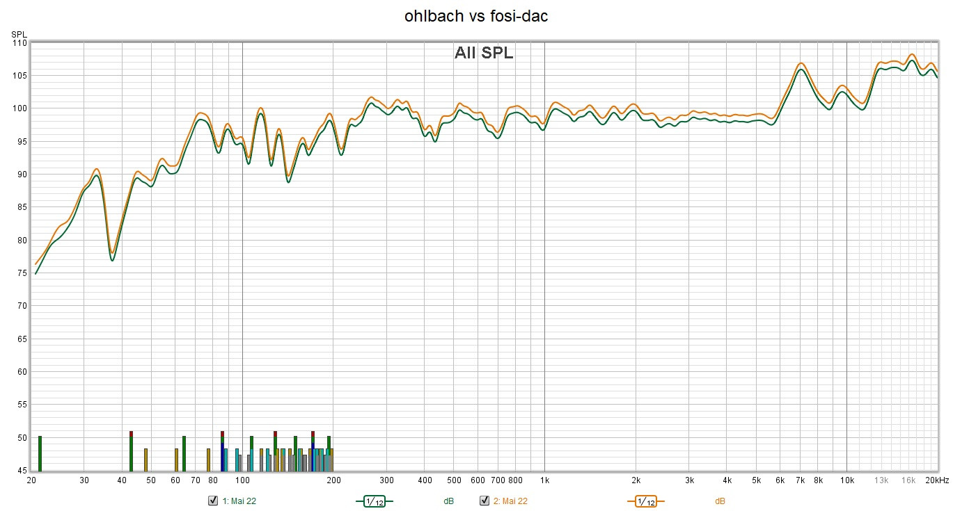

    ich habe ein neues Spielzeug, ein Fosi Audio DAC ... nachdem ich drei weitere andere DACs ausprobiert habe und ohne Kommentar zurückversendet habe! Es ist echt eine Kathastrophe was als DAC oder Kopfhörerverstärker angeboten wird. Ich bin vor gut drei jahren bei dem Oehlbach DAC hängengeblieben und war bisher super zufrieden. Im Karlsruher Treffen konnte ich zeigen was das Teil kann, ... nun habe ich mir die Mühe gemacht einige DACs zu testen, ... einige schalten sich bei Maximalpegel aus (gleich zurückgeschickt), oder haben einen vollkommen schlimmen Frequenzgang (gleich zurückgeschickt), oder ... ich bin nun bei zwei DACs hängen geblieben mit einer Vergleichsmessung, an der Stella TIW200B100 auf Achse im Abstand 60 cm. Bem.: der etwas lautere ist der Fosi Audio, aber die sind quasi Identisch, also nachvollziehbar gut. Die lautstärkeregelung stand bei Windows auf 90 von 100, der Verstärker auf 3/4, und REW bei -20dBV.

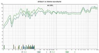

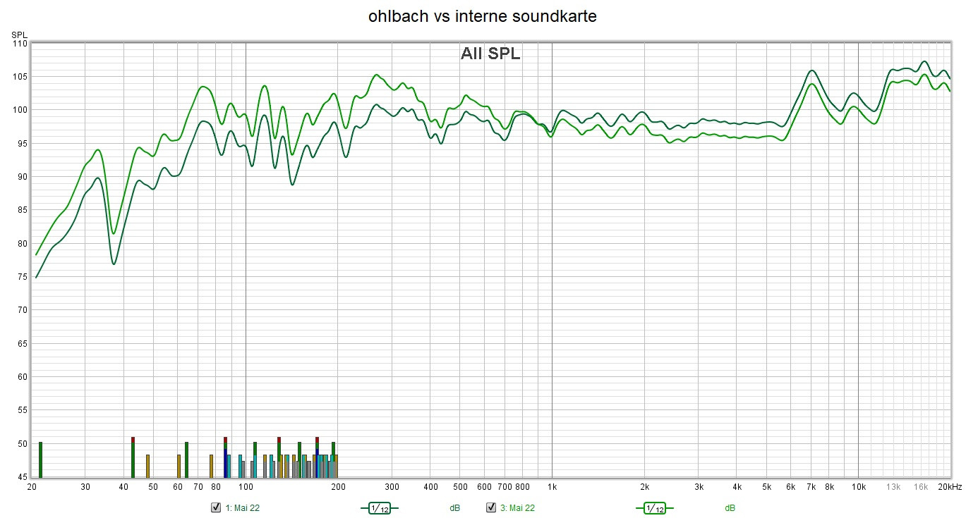

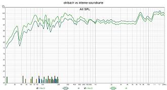

    und zum Vergleich das Oehlbach DAC im Vergleich zur internen Soundkarte, ... auch eine Kathastrophe.
    die interne Soundkarte des ThinkPads x250 i7 ist im Bass deutlich lauter und im Hochton wiederum deutlich leiser, ...
    also hat das mit "neutral" mit der internen Soundkarte überhaupt nichts zu tun.

    Vielen Dank für Deinen Test,
    auch mir war aufgefallen das Dein Oehlbach Adapter besser geklungen hat als die Soundkarte an meinem Dell Notebook.
    Ich war schon auf der Suche nach einem Upgrade.
    Was hast Du denn zum Messen laufen lassen?
    Sinuston?
      • 10100
      In rew den üblichen Sinussweep

        Ich habe mir den fosi geholt da er auch einen bal Output hat. Der Adapter 4,4 mm Klinke auf xlr ist auch bestellt. Gruß Timo

          Wie hast Du das denn gemessen? Mit Ton über Lautsprecher und Mikrofon? Ich habe die Ausgangsspannungen der Teile mit verschiedenen Lasten (Leerlauf wo möglich, ca. 16,5-kOhm, 32-Ohm-KH und 250-Ohm-KH) gemessen (mit einem kleinen Oszi), während auf beiden Kanälen ein 1-kHz-Sinus mit 0dBFS wiedergegeben wurde. So würde ich auch den FQG von so einem DAC bzw. von einem Kopfhörerausgang allgemein messen. Chronos und Pro X sind bei voller Lautstärke beide ins Clipping geraten, der S9 nicht.

            danke dir für das Feedback, ... deine Messmethode habe ich verstanden und wird auch so funktionieren, ... bei mir ist die komplette Wiedergabekette gemessen und es ist lediglich ein Vergleich zwischen Oehlbach und Fosi Audio und schlussendlich der internen Soundkarte. ps. von Oehlbach habe ich die gleiche Meinung, nur ist der DAC wirklich gut!

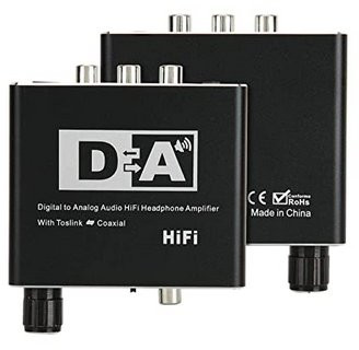

                Ich bin qualitativ mit einem Behringer UCA-222 voll zufrieden,
                nutze aber meist Audio über SP-DIF zum AVR.
                USB auf SP-DIF geht aber noch billiger.
                Als DAC:
Ansichten: 309
Größe: 20,4 KB
                weil dort der I²S halbwegs zugängig ist
                und hinreichend Platz ist,
                um ggf. z.B. ein pcm5102a-board (oder auch ein DSP alá ADAU1701) anzuschliessen.
                Selbstverständlich wird in Abhängigkeit des Wirkungsgrades des Kopfhörers eine zusätzliche Stromversorgung nötig.

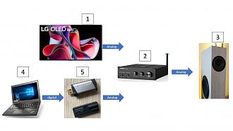

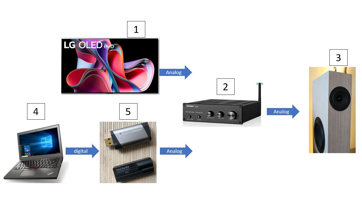

                  ich möchte das Thema nicht in falsche Richtungen lenken, ich bin da ganz einfach aufgestellt. Wie man im Bild auch sieht.
                  Ich werde die Punkte 1 bis 4 nicht ändern. Das ist 1 der TV, 2 der Einfachstverstärker Class D und 3 meine passiven Boxen im Wohnzimmer, dann liegt auf meinem PC meine Musiksammlung digital auf dem Rechner, ... und jetzt ist doch lediglich die Frage was da am besten bei "5" funktioniert. Die Frage versuche ich seit einigen Jahren mit verschiedene DAC zu lösen, ... ich habe auch DACs hier mit externem Netzteil befeuert, die auch nicht mehr Ausgangsleistung bringen als meine zwei die ich hier gezeigt habe.
                  Und bitte raus damit, wenn es bei "5" Alternativen gibt, genau das habe ich hier anstreben wollen, ... nur die Aussage, ich benutze das ... das ist mir wirklich zu wenig, ... gibt es Messungen? oder links zu Messungen. Oder ...
Ansichten: 491
Größe: 103,3 KB
                  ps. im Keller fahre ich digital vom X250 in die Weiche und fahre vollaktiv in die Dreiwegeboxen, ... das möchte ich hier im Wohnzimmer nicht tun, da soll es ein passives System, wegen der Einfachheit, bleiben.
                  Musik höre ich im Wohnzimmer vielleicht mal am Wochenende und dann wirklich nur ganz selten, ... zu 95 Prozent der Fälle wird im Wohnzimmer 1, 2 und 3 genutzt. Im Musikzimmer im Keller wird alles mögliche ausprobiert, das soll aber hier nicht Gegenstand der Diskussion sein. Ich möchte eine Alltagslösung für das Wohnzimmer besprechen die gut ist und bezahlbar bleibt.
                  Im Bereich von 5 ist auch schon die antimode 2.0 betrieben worden, hat auch einen DAC und ist NICHT besser als die Zwei hier vorgestellten.

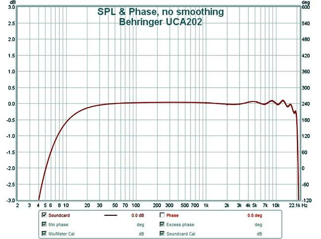

                      andere Messung des UCA-222 (nicht von mir)

                          ich dachte, es ginge um den Keller! Für die Anwendung im Wohnzimmer sind die kleinen Dinger sicher in Ordnung, wenn es was brauchbares ist. Ein eigenes Netzteil stört bei dem Aufbau nur. Da braucht man ja auch nur den HIFI-Pegel von 0.775mVolt.
                          Ich bin am Fernseher mittlerweile noch anspruchsloser und nehme den Kopfhörerausgang vom TV für meinen Miniverstärker mit zwei kleinen Zweiwegeboxen . Der Köpfhörerausgang ist dann auch über die Fernbedienung regelbar. Mein Computer hat einen HDMI-Ausgang mit Ton. Da kann ich am Fernseher umschalten.
                          Ich hatte aber mal Brummprobleme über Masseverbindungen über die Leitung zur SAT-Antenne.

                            ich habe ein neues Lieblingsspielzeug gefunden und jetzt wo ich das Spezialkabel bekommen habe: 4,4 mm Klinke auf XLR male, wird der DAC von Fosi Audio noch ein kleines Stück besser. Nach meinem Auslandsaufenthalt werde ich Ende der Woche die Messungen machen, wieviel dB es aus macht zwischen 4.4 mm und 3,5 mm Klinke, ... 4,4 ist der Bal-Output, der bessere Katalogwerte bringt und man merkt auch gleich, dass in Sachen klare Stimme noch eine Schippe drauf gelegt wird, ... mit der 3,5 mm Klinke ist der DAC mit dem OEHLBACH vergleichbar. Jetzt mit dem neuen Ausgang ist noch ein klein wenig mehr Detailreichtum da. Sehr guter DAC und damit auch sehr empfehlenswert, neben dem DAC Q4 auch von Fosi Audio und dem Oehlbach, habe ich drei Alternativen wobei ich beim nächsten mal alle drei mal durchmessen möchte, ... nur gehe ich gleich den Weg wieder über die Boxen, weil ich wissen will ob sich der Klangeindruck ändert, ...
