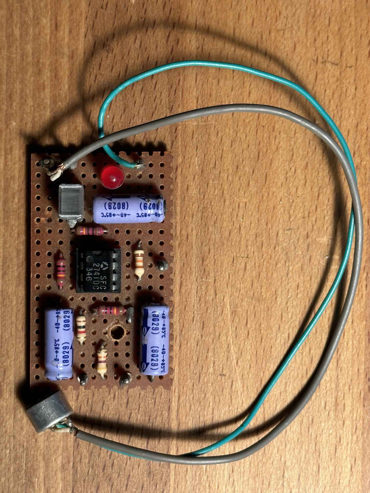

        Hallo!
        Früher hat man sich sowas noch selber zusammengelötet. Da brauchte man auch nicht auf die Chinesen zu warten. Aber lang, lang ist her...
Ansichten: 234
Größe: 581,1 KB
ID: 705818 Gruß Bernd

          Hallo!
          Früher, als ich noch Augen hatte wie ein Adler...aber heutzutage...
          Die Platine bei Ali ist 16x12mm. Das würde ich bei SMD schon gar nicht mehr schaffen!

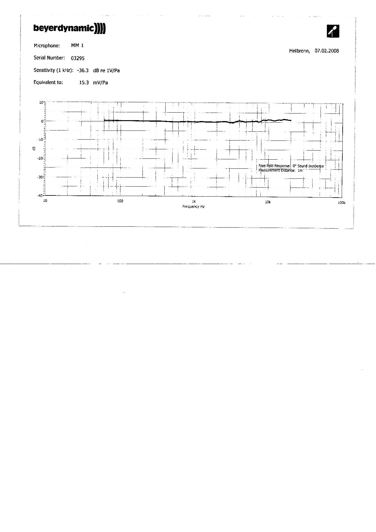

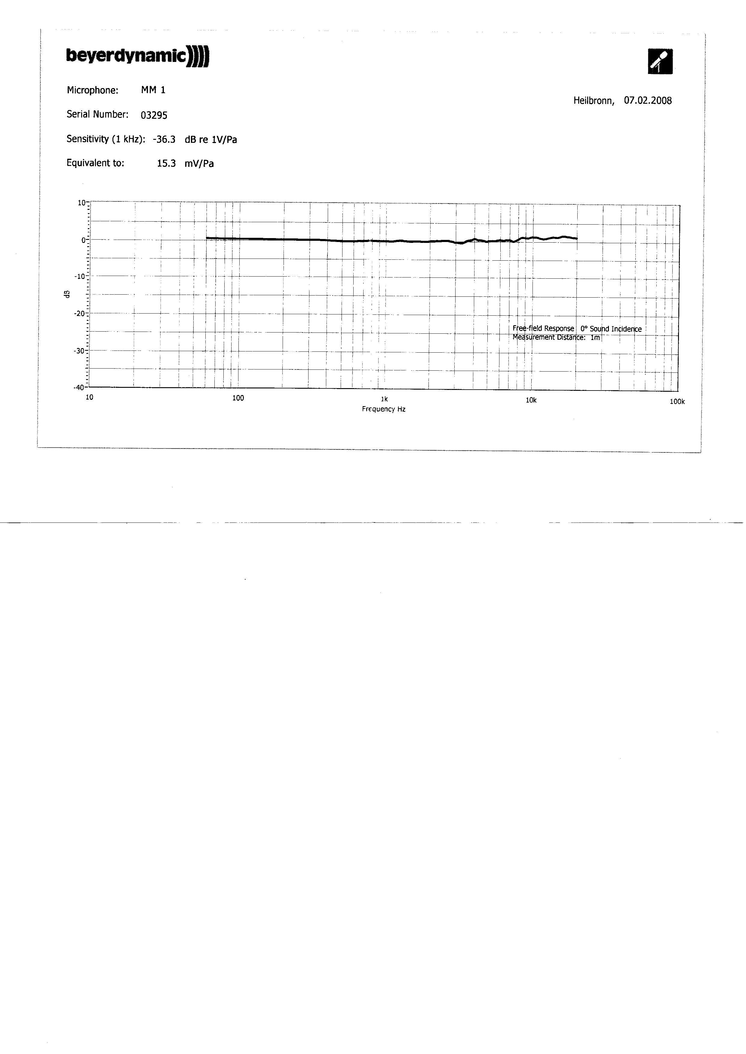

                        Ich habe die MM1-Messungen verglichen.
                        1. Beyers Messung
Name: Beyer MM1 FGang img20221026_11133986.jpg
Ansichten: 212
Größe: 169,7 KB

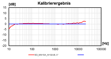

                          2. HSB-Kalib
                          Klicke auf die Grafik für eine vergrößerte Ansicht  Name: Beyer HSB BD_MM1BA_M102UB_00d.jpg Ansichten: 0 Größe: 9,7 KB ID: 705849
                          Im oberen Hochton weicht es etwas ab, aber sonst gleich.
                          M.E. ein sehr gutes Mikro. Wobei ich sagen muss, dass das MCE8000 und DLSA und MCE2000 udgl (die ich habe!) nicht wesentlich schlechter sind, manchmal im wichtigen MT-Bereich sogar fast gleich.
                          Der erste MVV von Ali ist da. Da sind Transi drauf, die kann man kaum sehen.
                          Noch eine Anmerkung: Beyer sagt zu dem Problem, das Mikro wäre zu alt, sie hätten da keine Datei mehr für.
                          Was soll's.

                            2008 ist ja auch schon ganz schon lange her. Meins ist von 2019 und die Dateien habe ich dann bekommen.
                            Die Messung sieht aber ziemlich gut aus. Bei losen kapseln wird man ziemliche Streuungen bekommen.

                              ich habe mal ein MCE-2000 demontiert.
                              Drinnen ist ein FET im SOT-23 mit offenem Gate, dass parallel zur Membran einen Kondensator bildet.
                              Am besten arbeiten die mit Linkwitz-Mod,
                              das ist aber eine nicht ganz einfach Operation.
                              Eine Standard 48V-Beschaltung findet sich hier:
                              https://sound-au.com/project93.htm
                              p.s.
                              Klaus,
                              auf dem Ali-dingens ist keine Transe!
                              es ist ein MAX4466,
                              schau dir mal das Datenblatt an!

                                Hast recht, auf dem kleinen MVV ist tatsächlich ein Chip. Toll.
                                Aber wenn bereits ein VV in dem DLSA-Mikro eingebaut ist, dann lasse ich da mal die Finger von. Dann wird es mit den MCE200 probiert.
