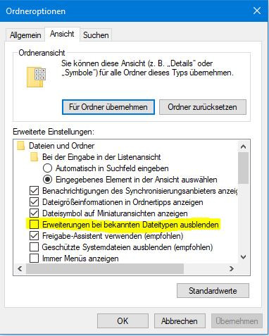

                      • 1255
                      Also an der Stelle sehe ich es wie Ubix...
                      Seit einem der letzten Updates Firefox (und ich schätze mal, dass das bei Chrome und Edge parallel gelaufen ist) bzw. einem Windows Update, bei dem die Browser entsprechend forciert wurden, hat sich das Öffnen-Verhalten geändert. Für das temporäre Laden gibt es nicht das User-Verzeichnis irgendwo in einer Dateistzruktur, sondern eben Temp-Verzeichnisse. Der Download-Ordner ist für explizite Downloads da, und genauso wurde das bisher auch bei anklicken von Dateien wie eben bpj´s gehandelt. Ich hab lange keine bpj mehr geöffnet, deswegen ists mir nicht aufgefallen, eben ausprobiert, und egal, wie man es im Browser einstellt (früher hatte ich GAR KEINE Einstellung getroffen) - es wird die Datei in Downloads abgelegt, und nach Schliessen nicht mehr entfernt - für mich ist das definitiv ein Bug!
                      Zitat von Kay*
                      bei den 3 anderen würde ich auf backups tippen,
                      die Endung der file names fehlt,
                      die sollten man schon kennen, *.bpj (BoxsimProJekt)?
                      Ob Datei-Endungen angezeigt werden, ist ausschliesslich Einstellungssache im Windows-Explorer. Sofern eine feste Datei<>Programm-Zuordnung existiert, kann bei "bekannten" Endungen eben diese ausgeblendet werden
Name: Anzeige Dateiendung.JPG
Ansichten: 309
Größe: 72,1 KB
