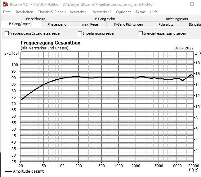

    Hallo liebes Forum,
    ich lese meistens nur mit, und versuche dazu zu lernen, bis ich dann auch mal qualifizierte Beiträge leisten kann
    Meine Frage bezüglich der Simulation der Lautsprecher bezieht sich auf den Frequenzbereich bis 500 Hz in CB.
    Welche dieser Simulationen ist zu bevorzugen?
    Von dem was ich bisher lernen durfte, vermute ich die Rote.
    Linear von 50-200 Hz. Spielt hier der Bass zu leise im vergleich zum Rest?
    Die anderen zeigen eine überhöhung um 80 bzw 100 Hz
    Ist dem so oder täusche ich mich?
    Mir ist klar das ein Raum in diesen Bereichen sehr viel Einfluss hat, mir geht es ums Verständnis wie eine schöne Simulation auszusehen hat.

    So hat das auszusehen:

          Für wandnahe Aufstellung würde ich jederzeit zur roten Kurve greifen.

                Sehr gut, aber da musst du unserem Kollegen verraten, warum es so gut ist.
                Der AL200 in deiner Box ist mit F0=50Hz und Qtc=0,5 also mit einer der besten Anschwingsverhalten eines Filters oder einfach kritisch gedämpft. Bei solchen Filtern fehlen bekanntlich -6dB aber durch die Wandaufstellung erhalten wir sie zurück.

                    0,3 dB hört niemand. Aber wer will, kann das ja machen, wobei andere Punkte wesentlich relevanter sind. z.B. der leichte Buckel im Energiefrequenzgang (2 dB um die 3000 Hz, weil das WG etwas zu klein ist). DA könnte man was machen. Aber mit diesen LS höre ich seit vielen Jahren zu meiner vollen Zufriedenheit - auch alle Testhörer fanden die bestens.
                    Noch besser wird das vollaktiv.
