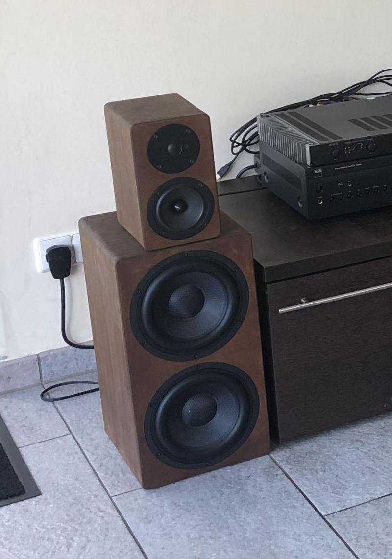

    also der B100 wäre mMn lediglich der Preis/Leistungs-Sieger, große Unterschiede gibt es nicht...
    Auch mit dem AL130M würdest Du nur einen minimal höheren maximalen Schalldruckpegel erreichen können, und mMn würde das Abstrahlverhalten auch nicht besser!
    Ich würde also entweder den TI oder den B100 nehmen, je nach Geldbeutel und Geschmack...
    vollkommen gleicher Meinung, ... noch die zweite Frage zum B200, würde ich nicht nehmen, aus dem gleichen Grund, Abstrahlverhalten verschlechtert sich und der Mittelton wird difuser, dann MUSS die KE im Waveguide genommen werden.
    Alternativ könnte man noch bei höherer Trennung die G20SC nehmen, also TIW200 TIW200 B100 und G20SC
    so zB. das Ergebnis ist dann sehr überzeugend, ... die Aria, oben auf, spielt seit kurzen in einem anderen Haus, ;-)
