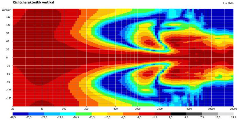

        Zitat von Tonnsen Beitrag anzeigen
        Könnte es eventuell doch am Energiefrequenzgang liegen?
        Keine Ahnung ob man das nur mit HT beurteilen kann, aber wie klingen denn die Sibilanten, wenn nur der HT läuft?
        Edit: Vergiss die Frage, daraus lässt sich nix ableiten.
        Die Antwort auf Deine Frage lautet: ja. D.h. vielmehr könnte es am vertikalen Abstrahlverhalten und der Position im Raum / Nähe zum Fußboden liegen. Darin unterscheiden sich die Fronts und der Center. Könnte mir vorstellen, daß Du Reflektionen der Ärmchen zwischen 3 und 5kHz abkriegst.
        MK3:
Name: Concorde MK3 Vertikal.JPG
Ansichten: 263
Größe: 71,0 KB
        Dein Center:
Name: Concorde Center Vertikal.JPG
Ansichten: 219
Größe: 67,5 KB
        Zuletzt geändert von blindrabbit; 23.03.2021, 02:11.

          Wenn nur der HT läuft sehr stark vertreten. Ich könnte den Center noch anwinkeln.
          Wenn ich jetzt die Variante nehme wo der Energiewert abgemildert ist, dann ändert sich ja die Phase. Ist das so katastrophal zu den Mk3? Oder selbst für den Center? Tonal?

                    #54
                    Ich lehne mich mal aus dem Fenster und behaupte, das ist keine Katastrophe. Mein Center macht das auch und ich stelle da keine Probleme fest. (Was ja nix heißen muss...) Der Center hat meist einen anderen Hörabstand als die Fronts und daher der Schall vom Center ne andere (meist geringere) Laufzeit. Der Laufzeitunterschied führt je nach Frequenz zu unterschiedlichen Phasenverschiebungen zw. Center und Fronts. Bei einem komplett phasengleichen Center kann man das per Verzögerung kompensieren, das funktioniert aber nur für einen Punkt im Raum. Ist das Ohr woanders, gibt's wieder die Laufzeitänderung bzw. Phasenverschiebung der Signale. Je höher die Frequenz, desto stärker. Das kann unser Gehör aber offenbar einigermaßen ab.
                    Hier bin ich nicht sicher. Den Phasenversatz hatte ich bei den Fronts anfangs auch. Das hab ich nachträglich geändert und damit erfolgreich die Räumlichkeit und Bühnenabbildung verbessert. Im nachhinein ist mir aber nicht ganz plausibel, warum das funktioniert hat.
                    Wenn Du die Variante von walwal nimmst, musst Du dir darum wenig Sorgen machen, da passt die Phase. Genau wie bei den MK3 gibt es da übrigens zw. MT und HT oberhalb der Trennfrequenz einen Phasenversatz. Ich kann da jedenfalls nix wirklich besser machen (hab's versucht, EFG wird nur bei mehr Phasenversatz besser).
                    Deine Variante hat den schöneren EFG und die stärkere Bündelung (Unterschied 1dB zu walwal Variante) um die 5kHz. Dafür die angesprochene Überhöhung bei kleinen Winkeln nach oben und den größten Phasenversatz zw. MT und HT sowie zu den MK3. Wenn man den Phasenversatz etwas reduziert (s. Anhang) kann man die Überhöhung fast eliminieren. Die Bündelung um 5kHz bleibt, der EFG bekommt aber wieder ne Senke. Könnte man probieren.
                    Am Ende wird es ein Kompromiss und Du musst wohl selbst rausfinden, was bei Dir funktioniert.
