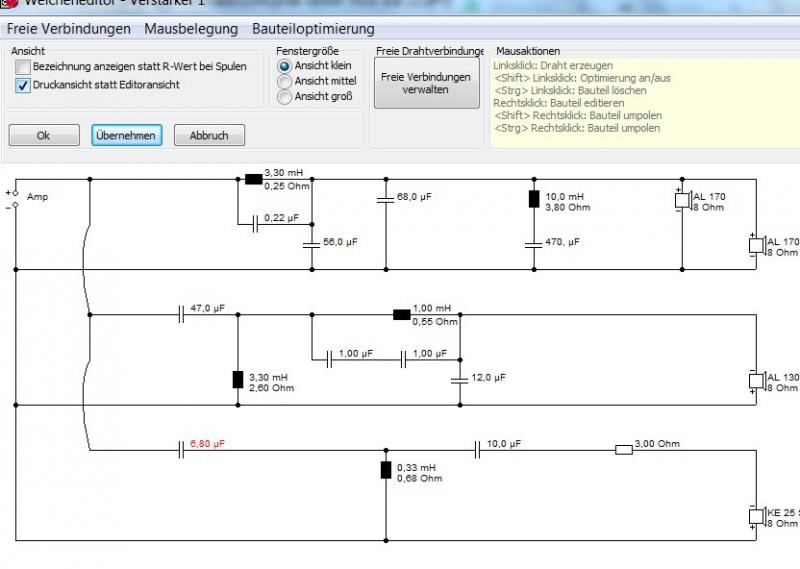

    Also mein Vorschlag wäre 0,22uF paralel zu 3,3mH im AL170

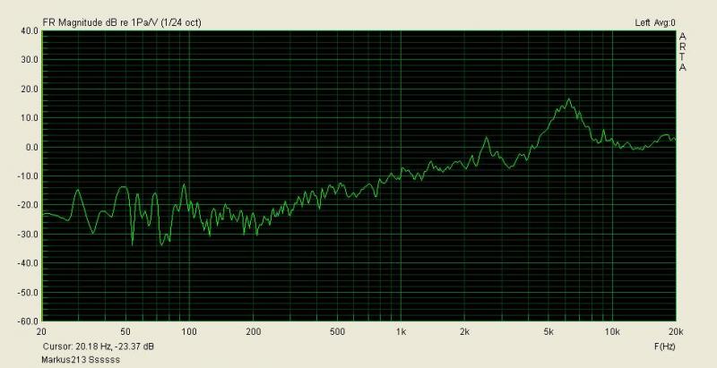

          Hier der Buchstabe Sssss der genau da liegt wo der AL170 aufbricht vom Phil Collins another day in paradise. Das Wort Twice

            Deshalb ja auch der von Dir vorgeschlagene Kondi parallel zur Spule vor dem AL170.....
            Manches ist einfach einfach
            Wobei, wenn das eine mechanische Reso ist, hilft es nicht endgültig, sie elektrisch zu bekämpfen; man müsste mechanisch Dämpfen..
            Die Crux von Hart-Membranen.....

              Hier mein Ssss

                Ich habe die Erfahrung gemacht, dass wenn der Tieftöner nur mit 12dB ohne Sperrkreis gefiltert wird, dass man den Hühner Kamm zu hören bekommt. Selbst Messtechnisch ist er zu sehen und wenn der TT alleine läuft mit Filtern auch. Dass es der kleiner MT wäre?

                  Frage an Markus213: Meinst du den 22uf parallel zu den 56uf? Kannst du mir das mal bildlich zeigen?
                  Vielen Dank euch.

                    0,22µF und nicht 22µF. Paralel zur Tieftonspule. Na dann bist doch ein Stück weiter gekommen. Ich würde mir einen Visaton g 25 ffl ausborgen und ausprobieren. Wo bist Du zu Hause? Wenn NRW dann gibt es keine Probleme. Am besten mit ARTA messen was da zischt.

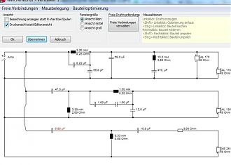

                      Das Schaltbild:
Name: RC für AL170.jpg
Ansichten: 336
Größe: 50,7 KB
ID: 686790 Klicke auf die Grafik für eine vergrößerte Ansicht
Ansichten: 304
Größe: 50,7 KB

                        Noch eine Idee: Versuch ein Dämmmaterial an den Kannten anzubringen.
