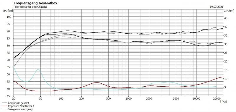

          Wenn man es am Energieverlauf festmachen kann, würde ich vermuten, das geht in Ordnung. Hier mal der Vergleich mit meinen Standlautsprechern. Die sind sehr nah an deiner Center Modifikation dran und haben da kein Problem. Die erste Version hatte einen etwas ausgeprägteren Buckel zw. 2k und 10k Hz und kam mir zuweilen ein wenig scharf vor.
          Klicke auf die Grafik für eine vergrößerte Ansicht  Name: Concorde Center simu vs Heimspiel.JPG Ansichten: 0 Größe: 55,5 KB ID: 686609
          Was nicht zu dieser Auffassung passt ist, daß Du das bei den MK3 nicht so feststellst. Da hätte ich wie gesagt einen ähnlichen Effekt erwartet wie bei dem Center.

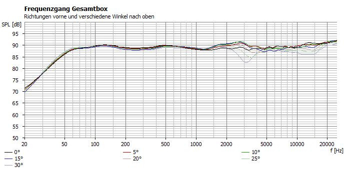

          Kritisch bei Deiner Modifikation könnte die Überhöhung zw. 1500 und 4000Hz sein, die bei kleinen Winkeln nach oben auftritt. Da ich davon ausgehe, daß der Center immer unter Ohrhöhe steht (oder drüber), dürftest Du den FG bei Winkeln zw. 5 und 15 ° hören, was dann vielleicht nicht mehr zu den Hauptlautsprechern passt.
          Klicke auf die Grafik für eine vergrößerte Ansicht  Name: Concorde Center richtungen oben.JPG Ansichten: 0 Größe: 76,3 KB ID: 686610

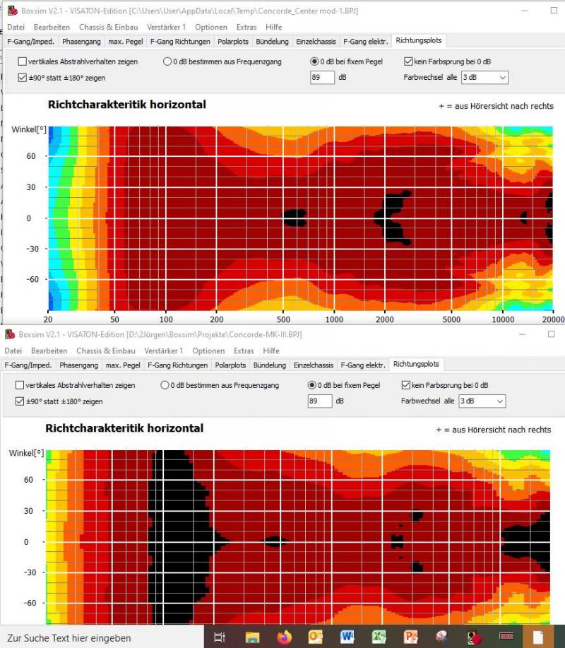

                              befragt, da sieht schön die Übertreibung des Centers (oben). Der Bereich von 1-5 kHz ist 3 dB zu laut im Vergleich zur Mk3. Mit WG ist das deutlich besser. Notlösung wäre, den Bereich am AVR leiser zu stellen.
                              Die beiden, parallel versetzten TT sind auch Teil des Problems.
                              Klicke auf die Grafik für eine vergrößerte Ansicht  Name: image_47645.jpg Ansichten: 3 Größe: 141,9 KB ID: 686654
