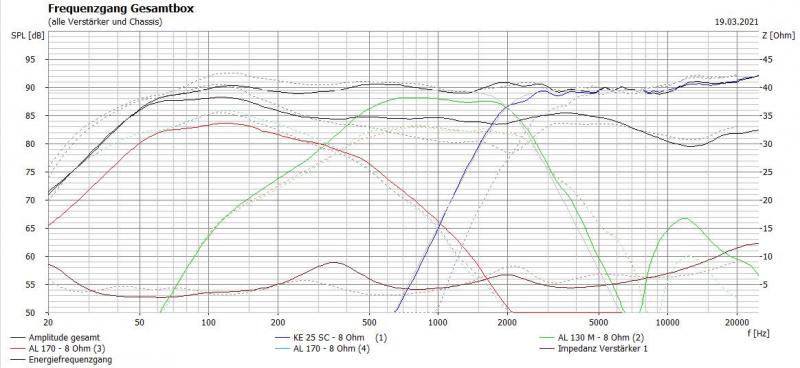

    ich brauche dringend Hilfe von euch. Ich habe ein 11.1 System bestehend aus
    Concorde MK3, Bijou170 und Alto Genesis sat. Jetzt brauche ich noch den passenden Center zu den
    Concorde MK3 . Ich habe lange mit Boxsim an einer Weiche getüftelt und erstellt (siehe Anhang).
    Soweit so gut-Weiche und Probegehäuse gebaut. Zusammen mit den Concorde im Heimkino gehört
    oder besser gesagt, höre ich immer noch.
    Klang ist super, scheint auch gut zu den Concorde zu passen denke ich zumindest.
    Nur eine Sache passt mir überhaupt nicht. Die Sibilanten Sss Töne stechen sehr unangenehm heraus.
    Nun wollte ich gern von euch wissen, wie ich das per Weichenänderung beseitigen könnte.
    Der Center ist ein 3 Wegerich mit 2x Al170 Tieftöner, 1x AL130M Mitteltöner und die Ke25sc Hochton .
    Ich habe die Grafik und die Boxsim Datei wie es jetzt aussieht mal angehangen.
    Von Boxsim habe ich Version 2.1 verwendet .
    Ich wäre echt dankbar, wenn mir jemand helfen könnte.
    Grüße Tonnsen

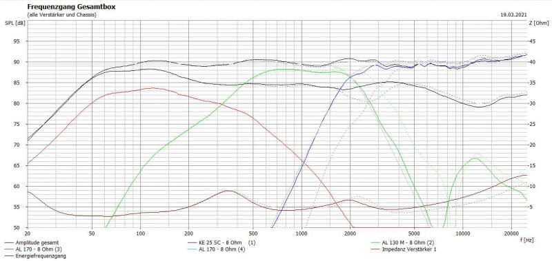

    Alternativ habe ich eine zweite Simulation erstellt.
    Allerdings denke ich, dass das Phasenverhalten des Hochtöners nicht mehr zum Hochtöner der Concorde MK3 passt
    und ob das in der Art überhaupt stimmig ist.
    Im Voraus schon mal vielen Dank an euch.

      Der HT strahlt zu breit ab, s. Energiefrequenzgang, zu viel Hochtonenergie im Raum. Kondensator im HT-Zweig kleiner machen oder einen Saugkreis setzen.

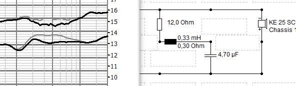

            Fragen an walwal :
            Wie erstelle ich diesen Saugkreis?
            Wie sieht der aus?

              So sieht der Saugkreis aus, mit der Widerstandsgröße kannst du den Effekt nach Gehör anpassen. Ich hatte das bei meiner Mk 3 auch gemacht, bevor das Problem durch das WG endgültig gelöst wurde.
              Der Center passt eigentlich perfekt zur Atlantis WG, weil nur ein Mitteltöner verbaut ist, aber trotzdem würde ich den empfehlen, wenn der Saugkreis nicht ausreicht. Nebenbei: Die Concorde WG wäre als L+R eine Verbesserung. Ich spreche aus Erfahrung.

                          Mich würde ja interessieren, ob es reicht, den EFG etwas zu glätten. Hier mit Trennung bei 2000Hz. Geht allerdings etwas zu Lasten der Bündelung in dem Bereich. Mein Center bewegt sich da in ähnlichen Regionen und ist gut zu verstehen.
                          Die Phase zw MT und HT ist hier verschoben und entsprechend ist die Abstrahlung nach oben verschoben, was ja bei einem Center nicht schlecht sein muß, wenn er unter dem Bildschirm steht.

                              Dass der WG des besser macht glaub ich gern. Ich seh' auch grad, dass die geänderte Simu von Tonnsen noch effektiver den EFG und die Bündelung glättet, mit ähnlichem Thema in der Phasenbeziehung.
                              Der Frequenzgang könnte aber zur Concorde MK3 ganz gut passen, noch besser wenn der Center tief steht.
