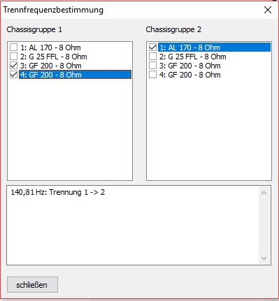

      140,81
      bei jama 134,88
      Bei mir zeigt Boxsim 124,09 Hz an.
      Bei Jama 122,13 Hz
            Bei Jama 122,13 Hz
            Seltsam, Boxsimprojekt aus #11
                Bei 2 TT Chassis muss man die TT-Kurve um 6 dB anheben, dann kommt etwa 150 Hz heraus. Ich würde auch 300 Hz bevorzugen.
                Zuletzt geändert von walwal; 31.05.2019, 09:47.
                  • 15.02.2012
                  Ja wenn man nur ein Chassi anklickt, sind aber beide ausgewählt, würde eigentlich sagen 140,81 passt!
                  Edit: Wenn ich nur 1 GF auswähle sind es 124,09
                    • 3697
                    Ja, stimmt, ich hatte nur 1 GF ausgewählt. Trotzdem eigentlich irgendwie komisch. Aber was ist, das ist. ~140 Hz ist ja auch noch recht tief.
                      • 3697
                      Aber wenn man dann die Mitteltonkurve auch um 6db anhebt, müssten es doch eigentlich wieder 124 Hz effektive Trennung sein?
                      Wenn ich den Frequenzcursor bei Boxsim benutze, zeigt der mir bei der Überschneidung ~ 124 Hz an .
                        • 28560
                        Senken, nicht heben.
                        Aber wurscht, taugt sowieso nicht.

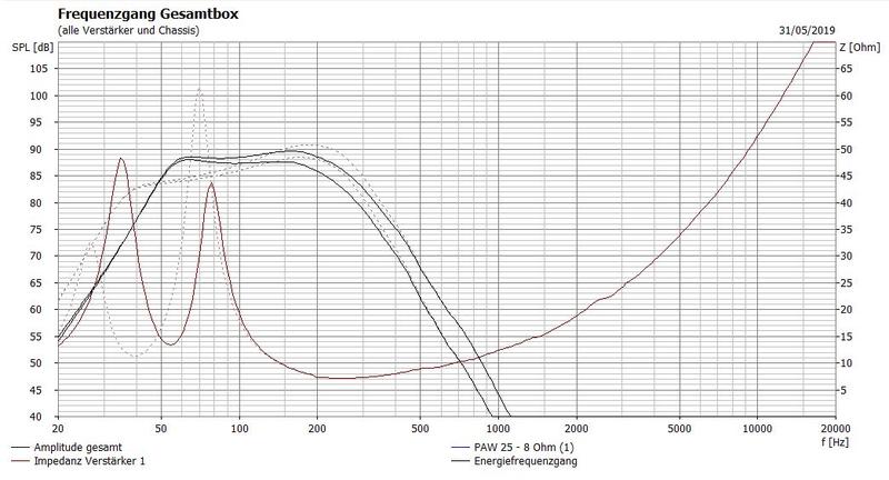

                            Ja, ist wahrscheinlich auch besser. Man muss nur beachten, das viele Tieftöner zu höheren Frequenzen hin lauter werden, und das dann die eingestellte Übergangsfrequenz nicht mehr stimmt. Eigentlich müsste man den Anstieg auch noch mit DSP oder wieder passiv ausgleichen.
                            Mein PAW 25 z.b. hat bei einer eingestellten Trennfrequenz von 140 Hz einen sehr geraden Frequenzgang , stelle ich das zum Beispiel auf 240 Hz, sieht es dagegen ganz schlecht aus.
                              mit ne korrekte br abstimmung fuer ein Paw...
                              gestrichelt ubix einstellung
                              du hast deine chassis date-bank nicht aktualisiert...
                                • 3697
                                Das sollte nur als Beispiel für Spulenheinz dienen. Ich hatte das bewußt so tief abgestimmt, um maximalen Tiefbass aus dem PAW 25 zu holen.
                                Aber die Chassis Datenbank kann ich mal aktualisieren, die Datei ist auch schon was älter. Das sind im Grunde alles nur Versuchsmuster. Aber bei dem Sommerfest letztes Jahr ging es bassmäßig echt gut ab mit dieser tief abgestimmten Konfiguration. Natürlich auf Kosten des wirkungsgrades, aber der war in dem Fall nicht so wichtig. Ich plane für den PAW 25 allerdings ein kleineres Gehäuse. Dann wird es auch etwas mehr in Richtung Deiner Abstimmung gehen, Die dann mehr auf Druck ausgelegt ist, und besseren Wirkungsgrad.
