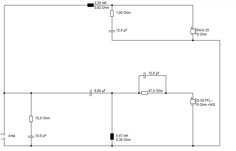

    Vielen Dank für die vielen Antworten! Super Forum wird einem sofort geholfen! Ich habe gerade ein Behringer ECM 8000 bestellt und bin kurz davor Digitale Frequenzweichen von Wondom zu bestellen. Bei meiner Verwandschaft ist inzwischen alles aktiv getrennt, mit Behringer oder Deqx und der Klangunterschied ist wirklich Atemberaubend! Ich hoffe ich kann am Wochenende schon mal eine Schallwand sägen und nächste Woche ein Paar Messungen hochladen.

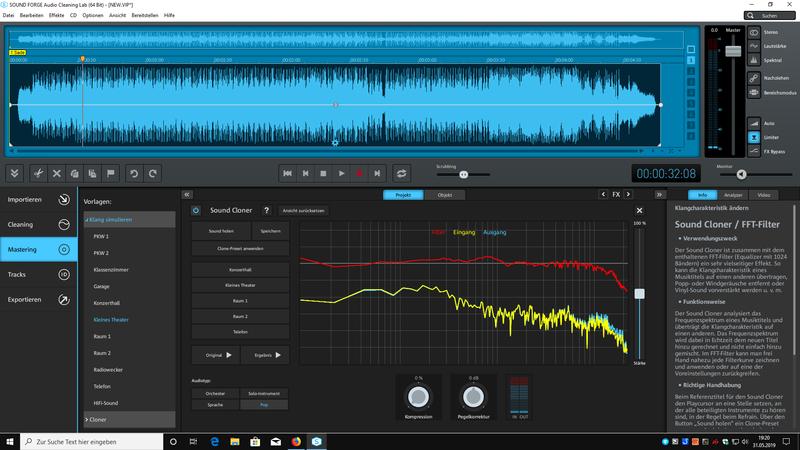

      Eine analoge Aktivweiche von dbx, allerdings nicht mit XLR sondern Klinken und Chinch Anschlüsse.
      Aber recht solide.https://www.thomann.de/de/dbx_223_xs...227f40603c9966
      Dann noch ein Soundbearbeitungsprogramm und man kann sogar schlechte Aufnahmen noch etwas auffrischen. Oder gute Aufnahmen auch gut digitalisieren.

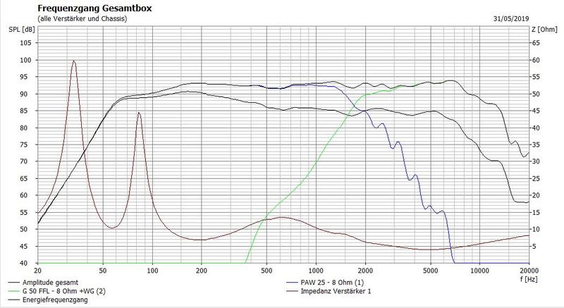

            Gute Idee. Aber da mir die Höhen doch etwas grenzwertig erscheinen, (obwohl es bei einer Party womöglich wirklich nicht so sehr auffällt) habe ich, auf die schnelle, und aus Spaß, mal den HTH 8.7 eingesetzt. Es wird wohl alles gar nicht stimmen, ich habe einfach die Chassis getauscht, aber es kam was interessantes heraus. Das Boxsim nicht gemeckert hat, hat mich überrascht

              Ich konnte es ja wieder nicht lassen. Aber Jama, Deine Idee ist vom Prinzip wirklich gut, mit einfachen Mitteln kommt da was gutes bei raus. Gute Inspiration für mich.
              Obwohl, bei meiner Weiche ist zwar ein sehr gerader F-Gang, die Impedanz ist dafür aber etwas in den Keller gerutscht, ?
