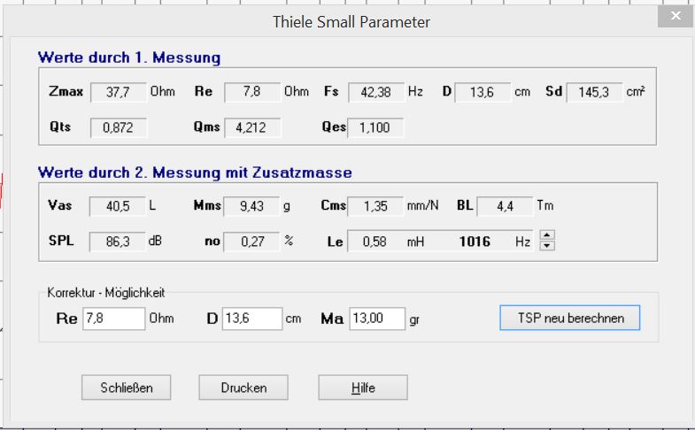

                    Nun sind ein paar Tage vergangen und ich wollte das Thema nich einschlafen lassen.
                    Niemand weiß, wie groß Sd wirklich ist.
                    Tja - Frank, das sehe ich doch anders.
                    Nehmen wir mal als Beispiel einen Visaton Ti-100
                    1) Durchmesser
                    Den Durchmesser messen wir mit dem Meterstab (oder einem Messschieber).
                    Dieser bezieht sich ausschließlich auf die Membran
                    von Mitte Sicke zur Mitte Sicke. z.B. = 8,3 cm
                    2) Membranfläche Sd: cm^2
                    Die Membranfläche ist der sich bewegende Teil.
                    Die Formel lautet: Sd = D^2 * Pi / 4 =
                    = 8,3 cm^2 * 3,14 / 4 = 54,11 cm^2
                    Unser hier vorgestelltes Chassi TI 100 hat jedoch ein Phase-Plug.
                    Dieser dient zur besseren Schallablösung von der Membrane und ist starr.
                    Also unbeweglich und muss von der sonst gültigen Formel für Chassi (ohne Phase-Plug) abgezogen werden.
                    Das Phase-Plug (Pp) hat einen Durchmesser von 1,9 cm.
                    Pp = D^2 * Pi / 4
                    = 1,9 cm^2 * 3,14 / 4 = 2,84 cm^2
                    effektive Membranfläche Sd.eff = 54,11 cm^2 2,84 cm^2 = 51,27 cm^2
                    die Herstellerangaben mit 54,4 cm^2 ist um 6,1 % zu hoch.
                    Ein anderer Hersteller ist bei einer gleichen Bauart um 15,9 % zu hoch.
                    Normalerweise kann man doch einfach daran die Membranmasse in etwa abschätzen.
                    Im WWW habe ich nichts zum Thema erquickendes gefunden.
                    Bei V.Dickason (Lautsprecherbau) und J.D'Appolito (Lautsprecher-Messtechnik) sind die Angaben auch nicht so beglückend.
                    Das einzige mit m.M.n. logischen Angaben war bei Dr. Heinrich Weber zu finden bei seinen Angaben zur Zusatzmasse (Limp Seite 25 - siehe Grafik).
                    3) Luftlast ( Sd^1,5 * 0,575 ) / 1000 = g
                    4) Zusatzmasse ermitteln
                    LS-Ø LS-Ø Sd Ø ........................... Knete + Luftlast
                    Zoll cm = Fläche -- Mmd * 2^(1/2) = [ Ma + Mmr ] = Mmar
                    2,0“ 5,1 cm = 20 qcm -- 1,89 g..... 2,67 g + 0,05 g = 2,72 g
                    2,5“ 6,4 cm = 32 qcm -- 2,98 g..... 4,21 g + 0,10 g = 4,31 g
                    2,8“ 7,2 cm = 41 qcm -- 3,77 g..... 5,33 g + 0,15 g = 5,48 g
                    3,2“ 8,1 cm = 52 qcm -- 4,80 g..... 6,79 g + 0,21 g = 7,00 g
                    3,9“ 10 cm = 79 qcm -- 7,27 g..... 10,28 g + 0,40 g = 10,68 g
                    4,5“ 11,5 cm = 104 qcm -- 9,61 g..... 13,59 g + 0,61 g = 14,20 g
                    5,1“ 13 cm = 133 qcm -- 12,28 g..... 17,37 g + 0,88 g = 18,25 g
                    5,9“ 15 cm = 177 qcm -- 16,35 g..... 23,12 g + 1,35 g = 24,47 g
                    6,7“ 17 cm = 227 qcm -- 21,00 g..... 29,70 g + 1,97 g = 31,67 g
                    7,5“ 19 cm = 284 qcm -- 26,23 g..... 37,09 g + 2,75 g = 39,84 g
                    8,3“ 21 cm = 346 qcm -- 32,04 g..... 45,31 g + 3,70 g = 49,01 g
                    9,0“ 23 cm = 415 qcm -- 38,44 g..... 54,36 g + 4,86 g = 59,22 g
                    10“ 25 cm = 490 qcm -- 44,67 g..... 63,17 g + 6,24 g = 69,41 g
                    12“ 30 cm = 707 qcm -- 65,40 g..... 92,49 g + 10,81 g = 103,30 g
                    13,5“ 34 cm = 908 qcm -- 112,00 g..... 158,39 g + 15,73 g = 174,12 g
                    15“ 38 cm = 1134 qcm -- 140,00 g..... 197,99 g + 21,96 g = 219,95 g
                    Vor allem bei kleineren Chassi ist ein genaues Gewicht mit 2 Stellen nach dem Komma wichtig. So eine Waage kostet um die 15 €
                    5 ) Mess-Spannung
                    Hier muß ich noch verschiedene Versuche machen.
                    Die Überlegung ist:
                    a) alle mit der gleichen Spannung ?
                    b) oder proportional zum Chassi-Durchmesser ?
                    Wer hat hier Erfahrungen zur Mess-Spannungen und möchte dies hier beitragen?

                          War gerade bei Klippel in Dresden. Er hat konsequent 1V oder evtl. 2V empfohlen. Also nicht 1W oder 2,83V.
                          Viele Grüße,
                          Christoph

                            Danke Christoph,
                            1V oder evtl. 2V
                            das liegt in dem Bereich in dem ich auch Messe.
                            Die 4 Ohm Kleinen bis Ø 10 cm messe ich mit 0,5 V
                            Die 8 Ohm Kleinen bis Ø 10 cm messe ich mit 0,7 V
                            Die 4 Ohm zwischen Ø10 und 17 cm mit 0,7 V
                            Die 8 Ohm zwischen Ø10 und 17 cm mit 1,0 V
                            Die 4 Ohm zwischen Ø 17 und 23 cm mit 1,0 V
                            Die 8 Ohm zwischen Ø 17 und 23 cm mit 1,41 V
                            Die 4 ? zwischen Ø 25 und 38 cm mit 1,41 V
                            Die 8 ? zwischen Ø 25 und 38 cm mit 2,00 V*
                            * Hatte vor kurzem einen "hartgelagerten" 15" Bassgitarrenlautsprecher untersucht.
                            Mit 1 V machte der nicht allzu viel Bewegung. Der wollte einfach ein bisschen mehr.
