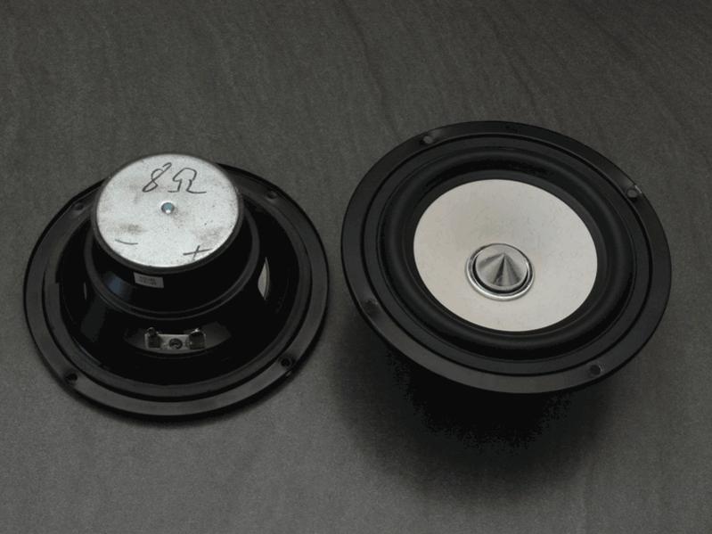

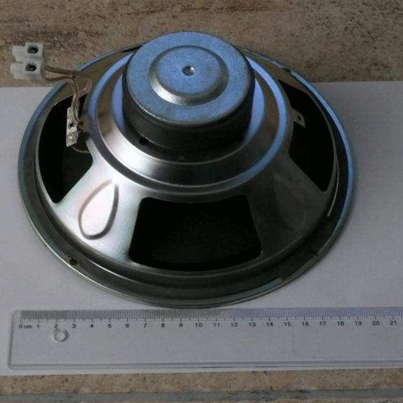

          Im Anhang die beiden LS mit unbekannten Daten 10cm und 16,5 cm Durchmesser.

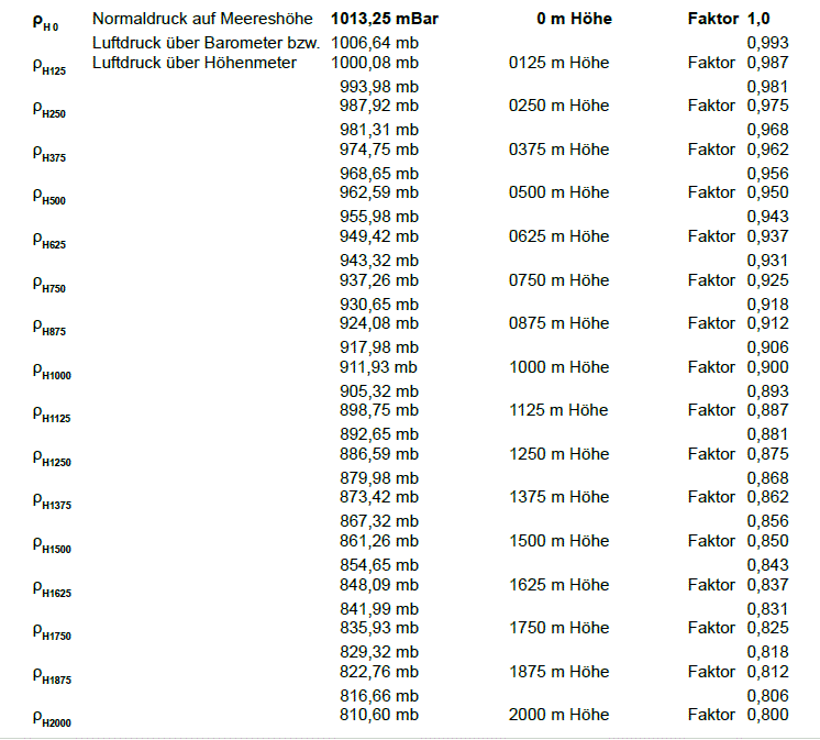

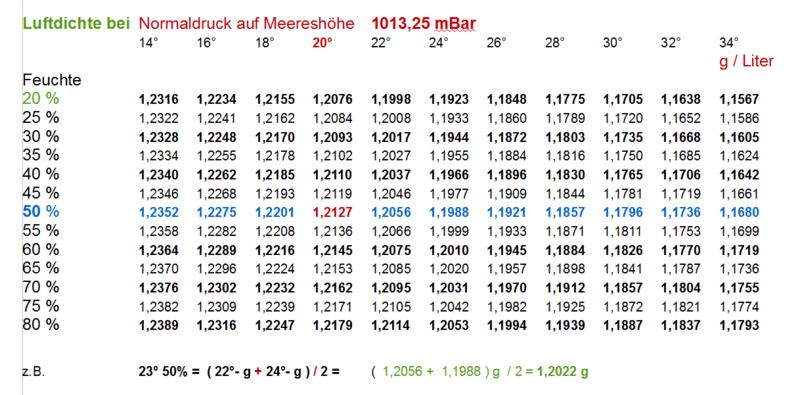

                      weil du Temperatur- und Luftdruck Unterschiede ebenfalls berücksichtigen mußt!
                      das ist richtig, Jörn, doch noch nicht alles. Die Luftfeuchtigkeit muß ebenfalls berücksichtigt werden.
                      Dies wollte ich nicht vorgreifen, sondern erst mal die Volumenberechnung im einzelnen darstellen.

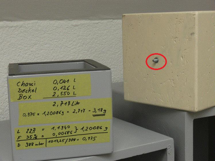

                        Das Volumen zur Berechnung der Resonanzverschiebung setzt sich aus folgenden, hier vereinfachten geometrischen Figuren zusammen.
                        Die Maße werden in Dezimeter angegeben. Somit erhalten wir als Ergebnis Liter.
                        Werden die Maße in cm angegeben muß das Ergebnis durch 1000 geteilt werden um Liter zu erhalten.
                        I) Das Chassi = ein Kegelstumpf V = pi * h / 12 * ( D * d + D^2 + d^2 )
                        D = mittlerer Durchmesser der Sicke
                        d = Durchmesser der Staubschutzkalotte / PasePlug
                        h = Höhe von der Staubschutzkalotte / PasePlug, tiefste Stelle, bis zur Oberkante der Sicke
                        II) Deckel = Zylinder V = D^2 * pi / 4 * S
                        D = Durchmesser des Ausschnittes ist ganz knapp an der Sicke.
                        S = die Dicke des Deckels (einschließlich Dichtung) [ Achtung: von der Oberkante der Sicke gemessen ]
                        z.B. 19 mm = 0,19 dm
                        III) Innenmaße der Box = Quader V = l * b * h
                        L = Länge
                        b = Breite
                        h = Höhe (einschließlich Dichtung)
                        IV) minus das verdrängte Volumen ( „Steine“ ) die zur Volumenverringerung, falls erforderlich, hinein gelegt werden.
                        V) minus ( falls vorhanden ) PhasePlug = Kegelspitze V = D^2 * Pi * h / 12
                        Sollte das PhasePlug so klein sein wie das vom TI-100 kann es auch unberücksichtigt bleiben.
                        D = Durchmesser der PasePlug
                        h = Ebene / Rand des PhasePlug bis zur Spitze (senkrecht)
                        Wie zu sehen ist ( Bild 3 ) hat die Box hinten eine M6 Gewindemuffe, um, falls benötigt, den / die „Stein/e“ in der Mitte zu halten.
                        Wird kein „Stein“ benötigt, so verhindert eine Schraube mit Dichtung den Luftaustausch.
                        Das Chassi wird in horizontaler Richtung gemessen mit dem Magneten nach außen.
                        (siehe wie in Arta-Limp Seite 16 )

                              Wie schon geschrieben hat die Luft mehrere „Zustände“ die zu ihrer „Qualität“ beitragen.
                              Das sind
                              Temperatur in ° Celsius, relative Luftfeuchtigkeit in % und atmosphärischer Druck in mBar.
                              Da die Luftfeuchtigkeitswerte nicht Linear zu ermitteln sind habe ich mich nach den im Internet gefundenen Seiten, Rechnern und Tabellen orientiert und als Mittelwert aufgeschrieben. Es ist die trockene Luft incl. relative Feuchte bei einer gewissen Temperatur. Bild 1
                              Ingenieurbüro, Dolder, Markus, Energietechnik, Gebäudetechnik, Technische Gebäudeausrüstung, Haustechnik, Industrietechnik, Planungen, Optimierungen, Heizungsanlagen, Lüftungsanlagen, Klimaanlagen, Kälteanlagen, Dampfanlagen, Industrieanlagen, Abwärmenutzung, Wärmerückgewinnung, Gebäudeautomation, MSRL, Dokumentationen, Entwicklungen, Schulungen, h-x-Diagramm, Mollier, Standorthöhen, Luftdruck, Download, Vorlagen, gif-Bild
                              Mit dem kostenfreien Tool können Sie die absolute Luftfeuchtigkeit berechnen, Beispiel der Feuchtezunahme bei dichten Fenstern.
                              Dieser Wert wird multipliziert mit ( dem aktuellen Luftdruck geteilt durch Normaldruck auf Meereshöhe ).
                              z.B. 18° - 30% - 985 mb
                              1,2170 g * ( 985 mb / 1013,25 mb ) = 1,183 g
                              Das wäre zum Zeitpunkt der Messung die aktuelle Luftdichte für einen Liter Luft.
                              Je mehr Höhenmeter, desto dünner wird die Luft. Als grobe Orientierung habe ich die Höhenmeter mit angegeben. Bild 2
                              Visaton in Haan hat ca. 160 m üM – entspricht ca. 997 mb
                              Unterstellen wir, dass Visaton mit 20°C und 50% Feucht die Messungen durchführt,
                              dann wäre dies 1,2127 g * (997 mb / 1013,25 mb) = 1,193 g / Liter.
                              Nehmen wir mal an:
                              Wir versenden einen LS ( AL 170 – VAS 33 L) samt Mess-Box zur Ermittlung von VAS, mit der Bedingung 1V Messspannung.
                              nach
                              a) Oslo (Hafenstadt), 16°C – 70% LF – 1010 mb
                              b) Mexicocity 2250m üM 30°C – 30% - 800 mb
                              c) Oberwiesental 900m üM 22°C – 50% - 905 mb
                              Was denkst du, wie werden die Messergebnisse ausfallen?
