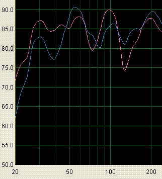

    Rot scheint jedenfalls verkehrt zu sein. Was ist, wenn du das Mikro 50 cm nach vorne rückst und "blau" lässt? Kann eine destruktive Raummode sein.
    Wie sah es denn im Nahfeld aus, das ist entscheidend!
    Ein Delay von 1,5 ms polt die TT komplett um - zur Info.
    Wie weit stehen die LS vor der Wand?

      Gut, im Nahfeld wird es sehr klar was korrekt ist.
      Trotzdem hab ich jetzt das Problem mit der fetten Auslöschung
        • 28522
        Dann wird es eine Mode sein. Ändere den Mikroabstand, wenn sie dann anders ist, wird das bestätigt. Zum Glück hört man das nicht so schlimm wie es aussieht, minus 15 dB ist normal, es gibt Schlimmeres.
        So was habe ich auchLinks bei 120 Hz. Höre ich nicht.
        Du hast hoffentlich jeden LS einzeln gemessen???

          Das sieht wirklich nach Raummode aus wenn ich den ersten Peak bei etwas über 40Hz sehe.
          Versuche mal den Abstand der Lautsprecher zur Wand zu ändern. Eventuell lindert es sich etwas.
          Gruss Andi_m
          PS: Du könntest auch mit der Trennfrequenz noch etwas spielen.

            Die Membranfläche ist 92cm von der Hinteren Wand entfernt. Ja, die LS messe ich immer einzelnd.
            Habe das Sofa mal nen Stückchen vor gezogen, der Einbruch bei 300Hz ist schon etwas besser.
            Hinter den LS sind jedoch auch noch selbstgebaute Absorber ,die muss ich nochmal wegnehmen zu Testzwecken und oder anders positionieren.

                    Aber dieser LS von Epic ist keine komplette Neuentwicklung, nur eine Variante der Concorde WG, die 1. bei Visaton gemessen wurde und 2. sich bei mir bewährt hat. Die anderen TT wurden bei der Aktivierung berücksichtigt. Da sollte alles stimmen bis auf Feinheiten. Ich wette zu 99% auf Raummode.

                      Wie ist bei solchen Nahfeldmessungen der Zusammenhang der Reflexionen, die das Ergebnis verfälschen? Bei welche Frequenz führt welcher Abstand zum Verfälschen?

                          Mit ARTA kannst du z.B. gefenstert messen. Bei 70cm Mic-Abstand kommst Du locker unter die 500 Hz. Darunter musst Du eh am Hörplatz ran

                            Bei REW kann man auch eine Fensterung einstellen, leider habe ich nicht so die Ahnung davon, mit Arta hab noch nie gearbeitet und kann mich auch zur Zeit aus Zeitgründen da nicht rein Fuchsen.
                            So sieht das bei REW aus, weiß einer was man da einstellen müsste?
