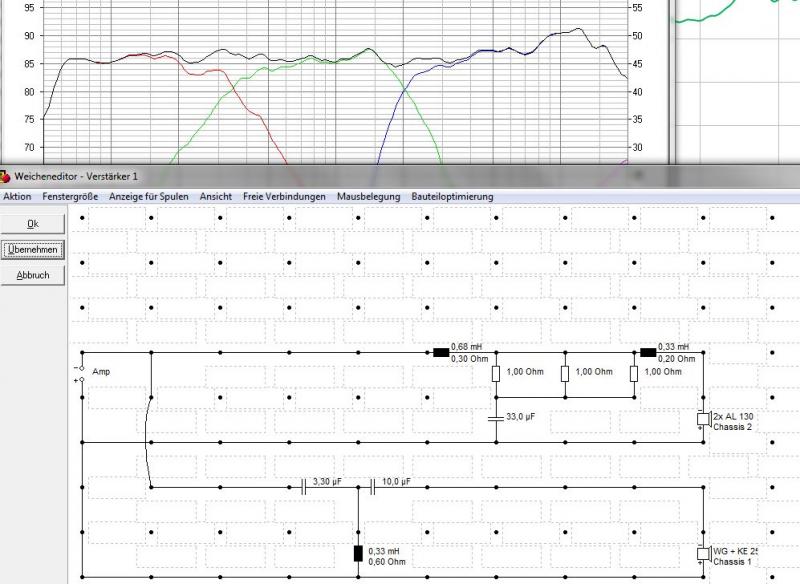

                        Jürgen, die Weiche aus deinem Anhang der Teilaktiven stimmt nicht mit meiner Weiche überein. Hier ein Bild von meiner Boxsim Simu
                        Hier jetzt meine gemittelte Messung mit Abständen 70cm-90cm Ohne EQ, ohne Saugkreis in der Weiche
                        Die Abweichungen sind jetzt nicht soo groß, ist doch schlüssig?
                          • 28838

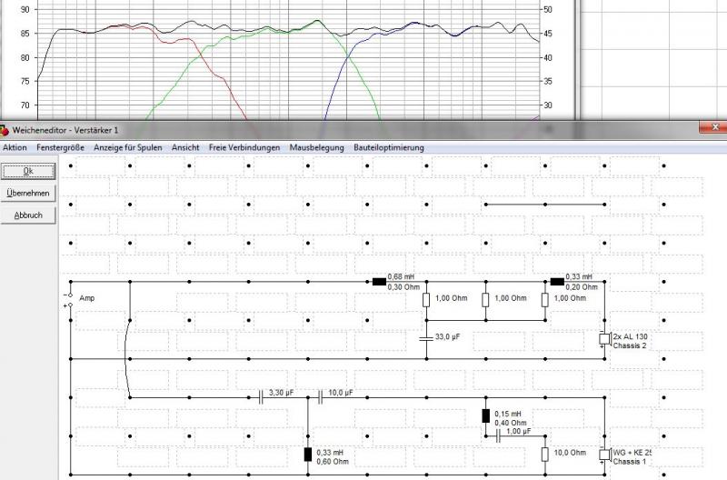

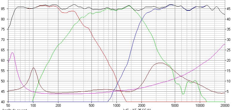

                          Simu mit importierter Messung bei Visaton der teilaktiven CWG
                          Mit passivem Saugkreis
                          ohne den Saugkreis (der muss durch das DSP nachgebildet werden)
                          Deine Weiche ist ansonsten identisch bis auf minimal andere Ohmwerte der Spulen,
                          Und hier die Simu mit exakt deiner Weiche (importierte Messung) aber mit Sauger
                          Die 0,5 Ohm im Hochton machen max. 0,5 dB im HT aus, kann man ignorieren in der Simu.
                          Eigentlich ist alles richtig. die Messung sieht nur brutal aus bei dir. Mein Vorschlag: entzerre die Welligkeit bei 2000 Hz mit dem DSP, so habe ich das auch gemacht nd bilde des Saugkreis nach. Mehr nicht. Dann Messung am Hörplatz, Raummodenpeaks kappen, Bass anpassen durch Hörtests, damit er zum Rest passt und ev Höhenregler einsetzen. Fertig...
