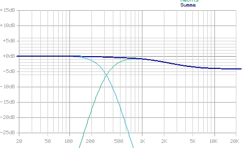

                      Sicher lag es an der zu nahen Messung. Das ist zur Optimierung der Übergänge richtig, aber für die gesamte Abstimmung sollte doch die Messung am Hörplatz gelten. Natürlich muss dann durch fensterung der Raum "ausgeblendet" werden. So hatten Udo (frogger) und ich es dameals bei der teilaktiven Mk 3 gemacht. Trotzdem musste noch feinabgestimmt werden, weil es zu hart klang. Ursache war unter anderem auch die zu breite Abstrahlung im Hochton.
                      Für die C mit WG habe ich nur die damaligen Einstellungen bis etwa 1000 Hz übernommen, weil das Raumeffekte waren. Darüber habe ich der Messung von Visaton im RAR vertraut und die kleine Welligkeit geglättet. Anschließend den Hochton noch linear etwas gesenkt und fertig. Seitdem höre ich so. Ohne den Wunsch, was neues zu bauen.
                      Ohne Raum- und Chassiseinfluss sieht der idealisierte Frequenzgang so aus,
                      was etwa den "Zielkurven" anderer Teilnehmer entspricht. (frogger, pansen...)
                      Hier spielt eine Aktivierung ihre Stärken aus, so etwas ist passiv extrem schwierig. Mit Acourate ist es ein Klacks, mit meinen DSP zwei Klackse.
