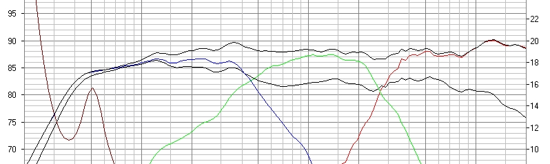

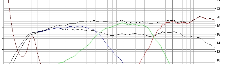

        Hier mal ein Vergleich meiner Katja:
        alte Version Boxsim
        neue Version
        Der TT ist etwas lauter und hat einen Mini-Peak bei 350 Hz, wobei es nicht an neuen Chassisdaten liegt. Mit 4,7 mH ist der kleine Hubbel weg. Wird man aber wohl nicht hören.
        Auch bei der passiven Concorde ist die Abweichung sichtbar.
