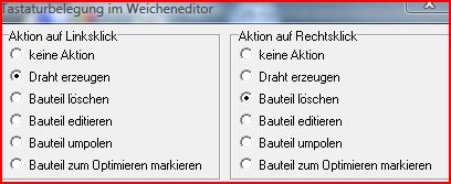

      Ist eigentlich meine Idee mit dem Alle-Bauteile-löschen-Knopf komplett abwegig?
        weiche-->mause belegung-->bild(rechst)
        so geht es fast grad so schnell...
        hochdeutsch:Auf diese Weise geht das fast genauso schnell!

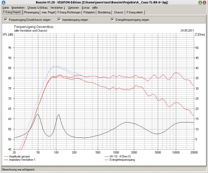

          Hallo Uwe,
          ich habe da nochmal eine Frage :
          Woher kommt die z.T. sehr große Differenz beim Simulieren mit den TSP und mit den Gemessenen Werten? siehe Bild; der HX10-4 mit TSP (blau gestrichelt) und mit den gemessenen Werten (rot)
          Gruß Jörn

            @Mr. E: Nein so wirklich abwegig ist das nicht, nur irgendwie ... weiß nicht .. .erst viel Mühe machen mit Eingeben und dann aus Versehen .... ... naja. Ein richtig schönes Bedienkonzept ist das irgendwie nicht.
            @jhohm: Im Einzelfall weiß ich das auch nicht, aber prinzipiel sind es Messungenauigkeiten bei der Frequenzgangmessung und der TSP-Messung. Es ist schon erstaunlich, was sich da so aufaddieren kann.

              Genau hier kommt die Undo-History wieder ins Spiel.
              Beim "Alles löschen" Knopf könnte ja ausnahmsweise mal ein Bestätigungs-"OK" sinnvoll sein (auch wenn ich diese Nachfragen meist eher in Frage stelle).
              An dieser Stelle würde ich mal wieder die separat ladbare Weiche in's Spiel bringen...
              Z.B. in Form eines Buttons "Weiche Laden aus Projekt".

                Uwe,
                kann es daran liegen, das diese Unterwschiede vorwiegend bei Chassis auftreten, die auf der DIN-Schallwand gemessen wurden? - Beim FR10-8 ist bei der Simulation mit den TSP ebenfalls so eine Überhöhung zu sehen, nur nicht so stark - 3dB...
                Oder wurden die TSPmit einer zu niedirgen / zu hohen Spannung gemessen?
                Merkwürdig finde ich das schon; und auf was soll man sich jetzt verlassen?
                Gruß Jörn

                  @jama: Nein, das ist etwas anderes.
                  @UweG: Ich habe es bei mir und anderen schon mehrmals erlebt, daß man ein bestehendes Projekt als Grundlage für ein neues verwendet, oder daß man die Weiche komplett anders anordnen möchte. Da wäre das schon sehr praktisch. Man könnte ja zur Sicherheit eine Checkbox neben so eine Schaltfläche setzen, die aktiviert sein muß, um mit einem Schlag alles zu löschen. Dann spart man sich das Popup.

                      @jhohm: Bei Chassis, die auf der DIN-Wand vermessen wurden, dürfte es eigentlich gar keinen Unterschied geben. Die Rücksimulation der DIN-Wand wurde gar nicht verändert.
