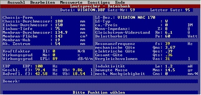

    Das sieht sehr gut aus. Es fehlt noch die SEO-Angabe, die in AudioCAD wohl "akustisches Zentrum" heißt. Wenn man da mal 63mm eingibt, sieht der Phasenverlauf ziemlich plausibel aus.

      mein Fehler, habe ich vergessen. Der in Audiocad angegebene Wert ist 54mm.
      Edit: ich habe hier nachträglich noch die Projekt-Dateien für den NAC 130 und den NAC 200 angehängt, falls danach gesucht wird. Wenn jemand die verschiedenen Chassis in einer Datei braucht, bitte mit PN bei mir melden.

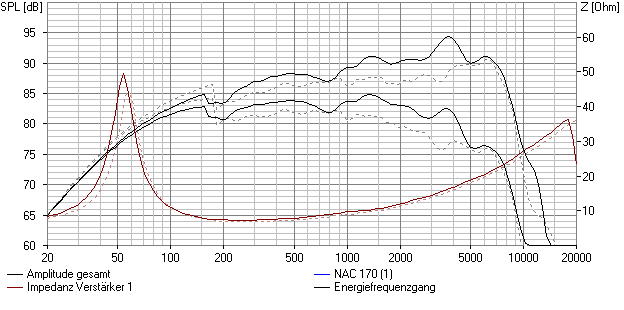

                Jann hatte mal einen seiner NAC-170 bei Visaton messen lassen.
                Die Unterschiede sind nicht unerheblich, allerdings muss das Chassis auch schon mindestens 10 Jahre alt gewesen sein...

                    @helli: Wo hast du die gestrichelte Kurve denn her. Ich finde in dem Thread nur die Messung einer Box, die bei 4 kHz deutlich peaked, was nicht anders zu erwarten war, wenn man den NAC170 nach AudioCAD-Daten sieht und den AL170 simuliert hat.
                    @pulsar99: Das wäre natürlich fantastisch, wenn Du das machen könntest mit den Projektdateien. Ein Fehler ist aber wohl noch in der NAC170-Datei. Der lineare Hub ist doch sicher 9,5mm insgesamt, nicht pro Seite?

                      @UweG: ich nehme an, in Audiocad wurde der maximale Hub, nicht der lineare, angegeben. Jedenfalls steht dort ein Wert von 19mm beim NAC170. Ich werd die Daten erst mal so übernehmen, da müsstest du dann hinterher mal drüberschauen.

                        Stimmt, das ist der max. Hub und zwar peak to peak. Bei Boxsim würde stehen: "maximaler Hub pro Seite: 9,5 mm".
