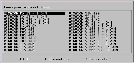

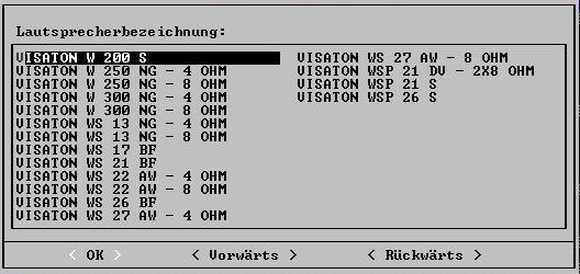

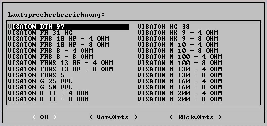

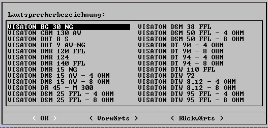

      @ UweG: ich hätte da noch je eine alte Visaton-Datenbank für SpeakerPro6.0 bzw. AudioCad8.0 aus dem Jahr 1993.
      Darauf enthalten etwa 30 Datensätze die es in der Chassis-Datenbank-alt nicht gibt. Wie wärs mit einer Chassis-Datenbank-uralt?

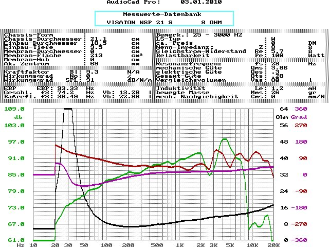

            Hallo Uwe,
            das sieht für einen WSP 21 S dann z.B. so aus:
Ansichten: 1
Größe: 101,4 KB
            und die Messdateien kann man aus dem AC-Format auch z.B. in des FRD bzw. ZMR-Format wandeln....

                    Wenn ich mir die Messkurven des WSP 21 S so ansehe, dann sind die durchaus vertrauenswürdig. Wir haben damals schon in der Messbox gemessen (beim WSP schmale Seite). Auf der DIN-Wand haben wir allerdings die Daten noch nicht ermittelt.
