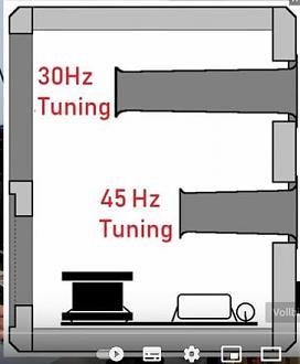

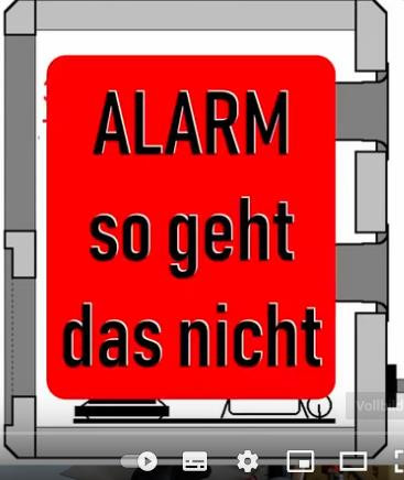

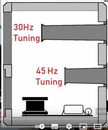

                            Hier die Antwort:
                            https://www.youtube.com/watch?v=L1ltD6wW1qs
                            Kurzform:
Name: 2 rohre 1.jpg
Ansichten: 389
Größe: 28,1 KB
Name: 2 rohre2.jpg
Ansichten: 376
Größe: 42,9 KB
