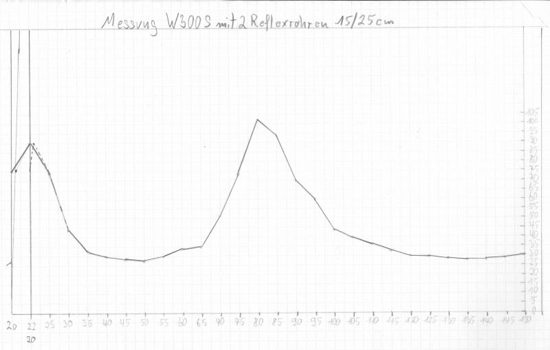

              Ich habe einmal Bernd`s Messung in ein Diagramm "verwandelt" Gut, 2 Höcker, mit etwas unregelmäßigkeiten im Verlauf, was ich aber momentan so schlecht einordnen oder zuordnen kann. Gerade noch einem Bekanntem 2 Stunden über Teamviewer was am PC geholfen, wieder nichts geschafft.

                Ja, sieht richtig gut aus. Mir ist schon in der Tabelle etwas aufgefallen, zum Beispiel bei 60 Hz diese kleine Erhöhung, auch scheint es zwischen 90 und 100 Hz eine unregelmäßigkeit, Erhöhung zu geben. Auswirkungen des kürzeren Kanals? Man hätte doch noch als Vergleich auch eine Messung mit 2 gleich langen Reflexrohren machen sollen. Aso so lang, wie sie in der Box gedacht waren. Es wird zwar noch etwas dauern, aber ich werde bald auch eine Messung machen können. Habe momentan noch, oder andauernd, auch noch andere Baustellen.

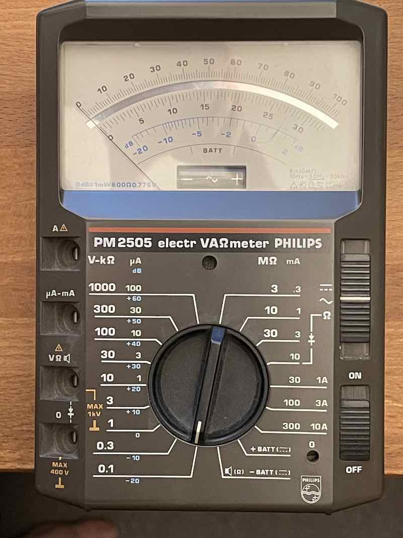

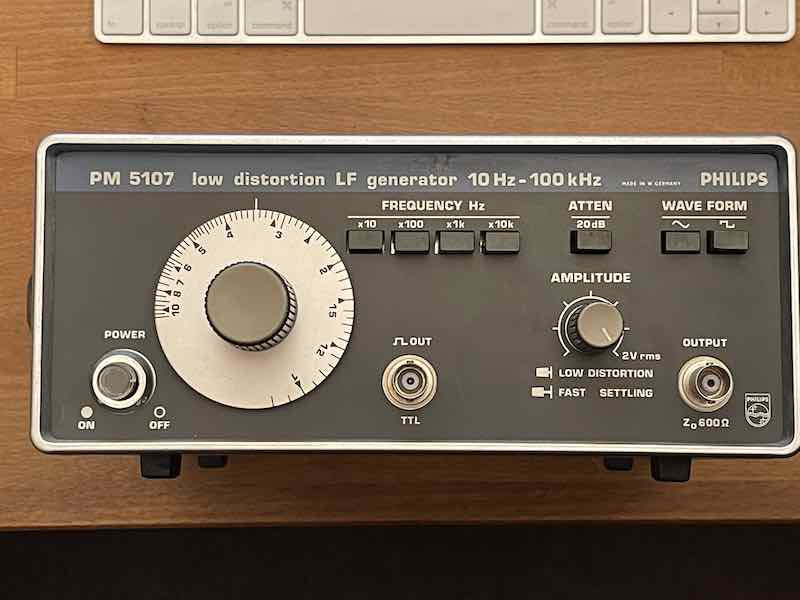

                  Da habe ich mit meiner "quick&dirty"-Messung ja was angerichtet.
                  Nochmal: Die Messung ist mit uralten, analogen Geräten gemacht und da gibt es zum einen die Ableseungenauigkeit der Skalen und dann noch die Amplitudenungenauigkeit des Generators. Der ist, wie schon geschrieben voll analog und braucht nach dem Verstellen der Frequenz eine Einschwingzeit, bis er seine Mit/Gegenkopplung wieder im Griff hat. Sowas wurde in einfachen Geräten mit einer Glühlampe gemacht.
                  edit: nennt sich Wien-Robinson-Oszillator und kann bei Wikipedia nachgeschlagen werden https://de.wikipedia.org/wiki/Wien-Robinson-Brücke
                  Deshalb, wenn schon so tolle Auswertungen gemacht werden, legt bitte ein Fehlerquadrat von 1 mV und ein Hz um jeden Punkt, ehe Ihr falsche Schlüsse zieht.

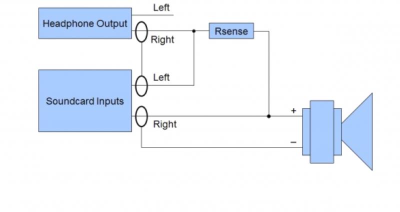

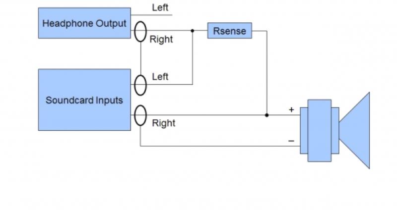

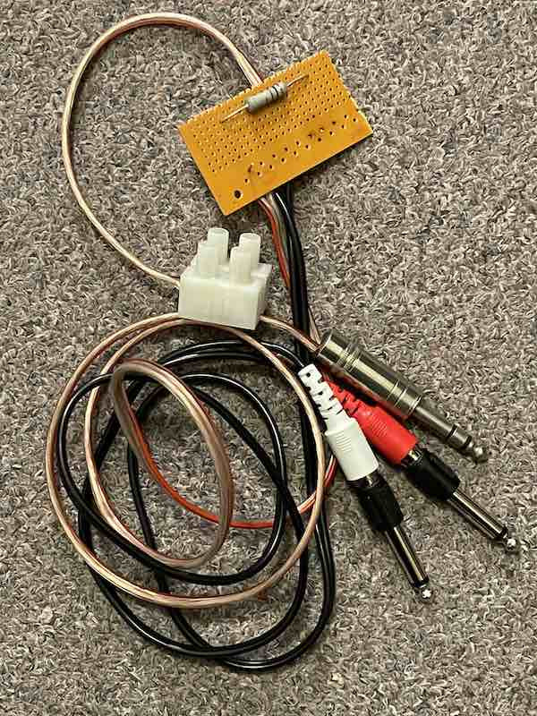

                            Hallo, Ihr Lieben,
                            endlich habe ich zwei Messungen gemacht. Man hat doch nicht immer alles da, was man braucht, auch wenn der Aufwand eigentlich minimal ist.
                            Klicke auf die Grafik für eine vergrößerte Ansicht  Name: impedancesetup.jpg Ansichten: 19 Größe: 19,3 KB ID: 694252

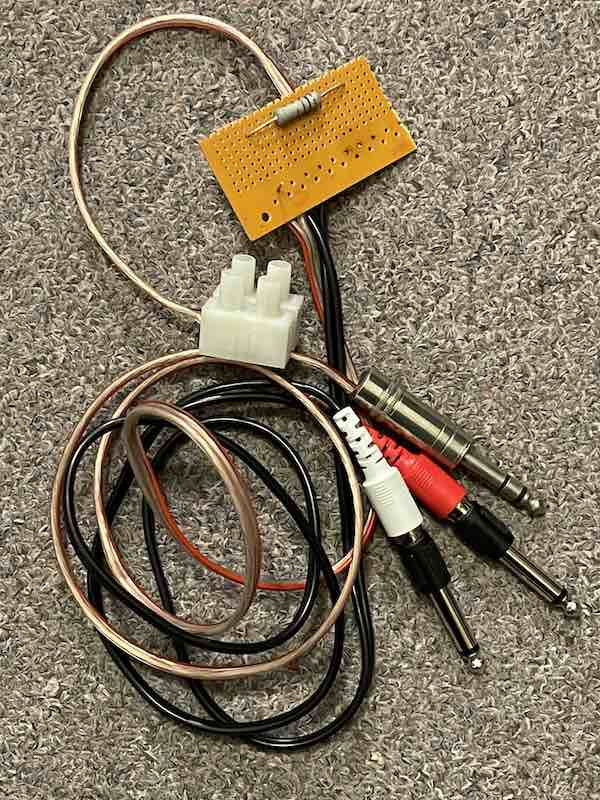

                            Das findet man in der Hilfe von REW. Sieht bei mir jetzt so aus:
                            Klicke auf die Grafik für eine vergrößerte Ansicht  Name: IMG_0876.jpg Ansichten: 19 Größe: 199,3 KB ID: 694253
                            Und nun die Messungen. Ich habe nur zwei gemacht, einmal die alte Messung "in schön", also zwei Rohre mit 15 und 25 cm und dann nur mit einem Loch von 73 mm Durchmesser und einem Rohr mit 25 cm Länge. Jeweils 4 Durchläufe gemittelt.
                            Klicke auf die Grafik für eine vergrößerte Ansicht  Name: Impedanzmessung.png Ansichten: 14 Größe: 75,3 KB ID: 694254
                            Die alte Messung sollte man an den Resonanzfrequenzen Wiedererkennen (da war meine Handmessung doch gar nicht so schlecht), die neue mit Loch und Rohr ist die blau/violette.
                            Ich denke, nun sind alle Unklarheiten beseitigt.
                            Gruss Bernd

                              • 3697
                              Top ! Danke !
                              Ja, also doch keine ausgeprägten doppelte Impedanzverläufe. Außer dieser kleinen Unregelmäßigkeit bei 85 Hz. Wo immer die auch herrührt ? Könnte auch eine Resonanz der LS- Membrane sein? Interessant zu sehen.
                              Ich wollte trotzdem jetzt am WE eine eigene Versuchsreihe starten , aber nicht, weil ich Deiner Messung nicht traue, das sieht vollkommen gut aus, sondern um selber einmal so einen Aufbau zu machen.
                              Und vielleicht zusätzlich noch versuchen , eine Schalldruckmessung bei verschiedenen Frequenzen an den Reflexöffnungen hinzubekommen . Vielleicht gibt das ja auch eine zusätzliche Erklärung, warum es keine doppelten Impedanzverläufe gibt. Ich kann ja noch was überlegen
                              Falls sich bei meiner Messung auch so ein kleiner Nebenhöcker ergeben würde, müsste man das hinterfragen, wodurch der zu stande kommt. Schaun wir mal. Falls zum WE endlich mein Smartphone repariert ist, , Nagelneu und schon defekt, muss ich auch sehen, was dann Vorrang hat.
