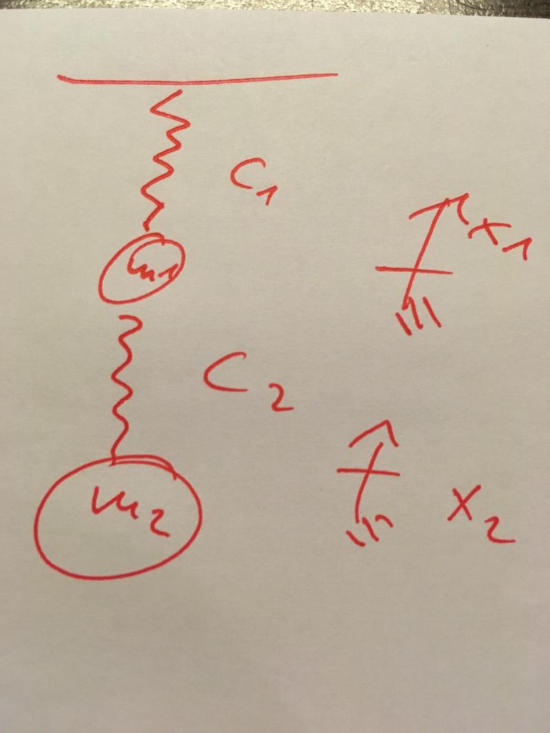

            Das ist auch ein anderes physikalisches Prinzip mit 2 Volumina (2 Ortskoordinaten!) und entsprechend einem Freiheitsgrad mehr --> 2 Resos!

              Ja, die Casaplanca hat ein ganz anderes Wirkungsprinzip. Mechanisch sind dort 2 verschiedene Resonatoren und Volumen quasy in Reihe geschaltet, bildlich gesehen. Mir sind zu dem ganzen noch einige Gedanken durch den Kopf gegangen, aber dazu später mehr, muss das erst mal in Ruhe sortieren. Später.
