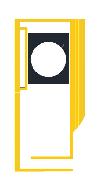

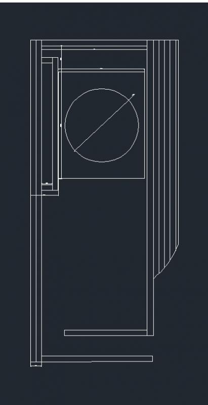

            Haha Danke.... hab schon alle sgeplant in CAD und Schablonen gefertigt... geht nur noch um die Reflexöffnung. Ich denke in 4 Wochen is sie fertig... da bin ich immer sehr akribisch... nur in Betriebname wird länger dauern...
            Also.... Basskanal auslassöffnung gleich in der Fläche und Kanallänge allerdings kann ich die Ausslassöffnung formen wie ich will??

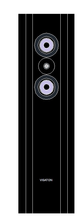

            Hier nochmal n paar Bilder. Einzig am Basskanal ändert sich noch was....
            Terminal habe ich auch schon bestellt.. diese hier......http://www.ebay.de/itm/230840323266?...84.m1439.l2648

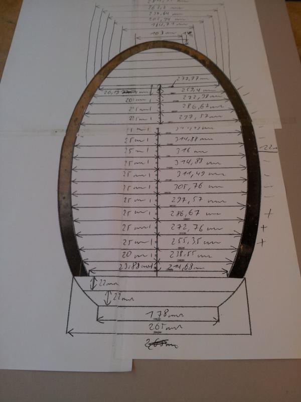

              Da noch eins

                Wenn Du dir die Bilder von der Oval Vox und die von der originale Vox ansiehst kannst Du erkennen das die Ausslassöffnung unterschiedliche Formen haben,aber wie gesagt es muss der gleiche Querschnitt und Länge wie das Original sein.
                Noch was , ich denke nicht das die weiche so bleiben kann.
                • Timo VOX
                  • 10.01.2009
                  • 1336
                  Naja gut das kann man ja eben umrechnen in Fläche und dann die selbe Fläche in einer anderen Form
                  Die Weiche..?? durch den etwas anderen Basskanalausgang?? oder weshalb?

                          Die aktuellste.... als Testversion..:-p-- 30 Tage... ich kenn mich damit ganich aus aber hab mir reingefummelt... hat jedenfalls gereicht damit ich mir ne Schablone anfertigen konnte......
                          Letzendlich hab ich den Plan im Kopf und auch schon alle mm angaben nur das Oval eben nicht.... Wenn das gepresst ist fertige ich erst die Böden und Streben an.... Alles nicht so leicht aber macht auch irgendwie spass....
