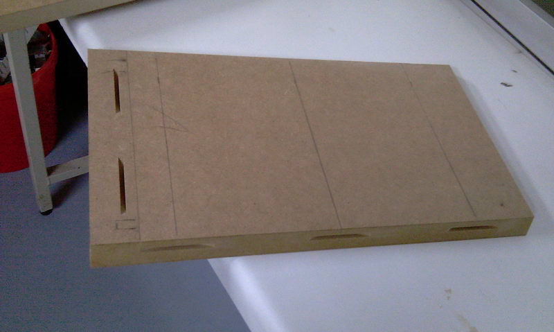

      Ich habe sie imme rgenutzt bislang beim Bau von rund 25 Gehäusen.
      Bei meinem letzten Car sub nicht... da gab snichm aSchraubzwingen sondern Schrauben und Holzkleber der sich ausdehnt.
      Beim jetzigen Bau der Voxen benutze ich es auch nicht das ich das Holz immer 2-4cm zu gross schneide um es später abszufresen.
      Mit Lamello hatte ich oft mal eine ganz kleine Kannte di eman schleifen oder Spchateln musste...
      Zumal ein eechte Lamello ist teuer.. und die ich hab ausm Baumarkt naja..!!

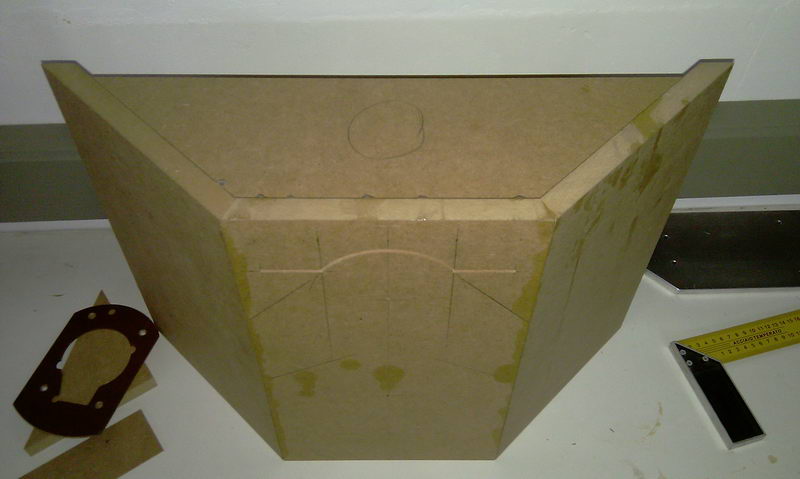

        Hier habe ich endlich mal die Lamello benutzt. Macht riesen Spaß. Die Kante hat sofort gepaßt, keine Rutscherei, herrlich.
        Wegen der Gehrung habe ich 0er Lamellos genommen.
