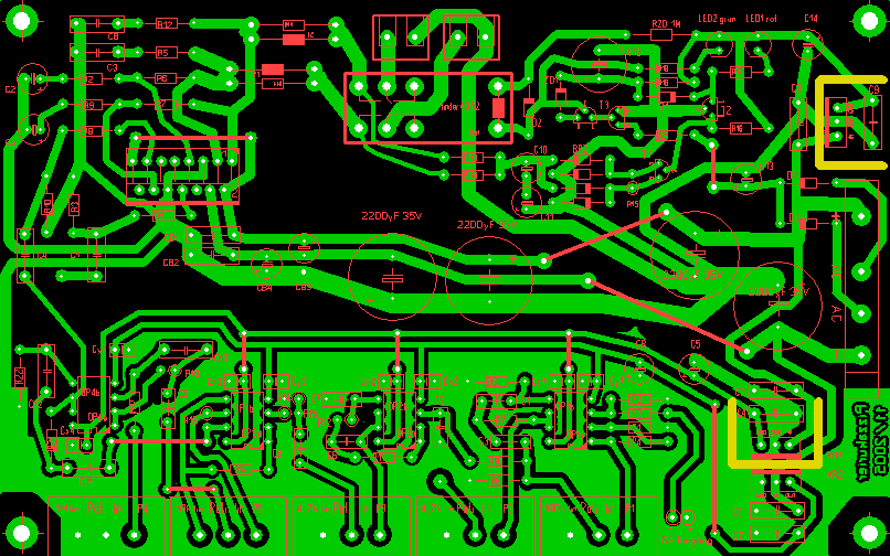

          Hallo Gemeinde.
          Soo. Da ich ja mit meiner Brummerei zu einem erträglichen Ergebnis gekommen bin,
          wisst Ihr ja schon.
          Das war aber nicht zufriedenstellend, vor allem nicht, wenn man die Platine von der Lötseite
          her angeschaut hat. (hemmungslos eine Sternförmige Masse verteilt mit
          lauter Kabeln und mit dem Frässer unzählige Flächen Kupfer durchtrennt)
          Also hab ich nochmal den Router angeworfen und nochmal ein Layout mit Sternmasse erstellt :
          Ich hab die erste schon ( allerdings noch ohne Aktivweiche ) getestet und da "pumpt" nix mehr....
          Geht doch - würdet Ihr nun sagen - aber das war meine "persönliche Challenge".
          Ach ja : Die Devoloteile sind echt GEIL !!!!!!
          Gruß Pizzakurier

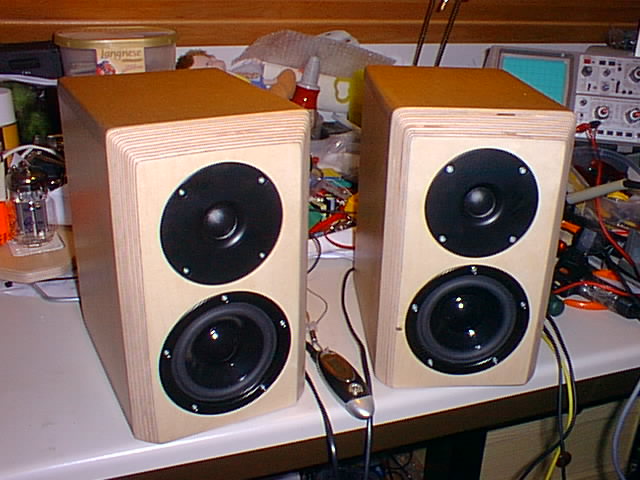

              Sie sind endgültig fertig ;-))
              Hier, wie versprochen, Bilder und Pläne meiner Version der ARIA ULS alias MLM
              Hier mit einem mp3 Stick betrieben
              ... und von hinten

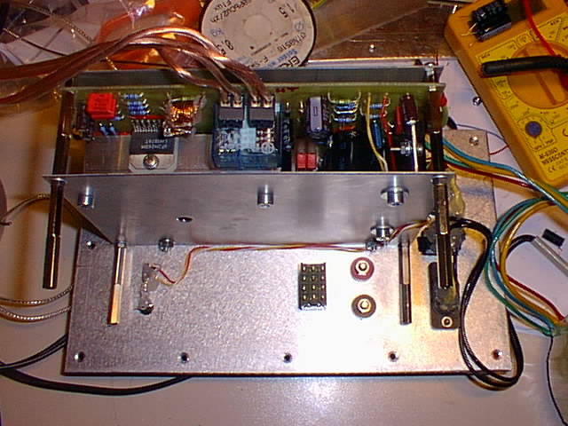

              und ein kleiner Einblich ins Innere.....
              Überall Blech und Gewindestangen.

              Zum Betrieb der Box ist folgendes zu sagen :
              Als Brüllwürfelersatz sind die Dinger fast zu schade, weil sie einfach nur Toll klingen.
              Sie können passiv über einen normalen Vollverstärker betrieben werden oder aktiv entweder über Chinch oder über die eingebauten Devolo - Übertragungssysteme ( Schalter nach oben bzw unten ).
              Es gibt einen Hauptschalter, eine Sicherung Primär und eine Eurobuchse zur Stromversorgung.
              Daneben zwei LED´s ( Betrieb und angesprochene Schutzschaltung ) Bei letzterer kann man schon mal anfangen das Ding aufzuschrauben - wird aber voraussichtlich nicht passieren, weil das Verstärker IC von Haus aus einige hochwertige Schutzmechanismen mitbringt ( Strombegrenzung, Übertemperatur usw )
              Dann gibt es von unten nach oben vier Potis :
              Gesamtlautstärke, Lautstärke Hochtöner und zwei für den parametrischen EQ des Bass- Mitteltöners.
              Natürlich schaltet die Box selbständig zw. Aktiv und Passiv hin und her : Kein Strom oder ausgeschaltet = Passiv
              Dafür hab ich ein zweites Relais eingebaut, weil der Wechsler von der Schutzschaltung nicht benutzt werden kann, weil in der Aktivversion der Hochtöner umgepolt angeschlossen wird.
              Zum Layout ist folgendes wichtig zu wissen :
              Die MAsseführung ist BEWUSST so geführt. Ich habe viel Lehrgeld bezahlt mit pumpenden Brummgeräuschen und div. anderen oszillierenden Störungen. Bis ich das Datenblatt des kleineren Bruders LM1875 gelesen hab. Dort ist explizit eine Sternförmige MAsse zwingend vorgeschrieben. Dieser hat jedoch KEINEN eigenen Masseanschluss. Der LM1876 jedoch hat einen solchen. Doch in diesem Datenblatt schreibt keiner was von Sternförmig und so. Dort werden die sog. Bypasskondensatoren hervorgehoben.
              Beides zusammen führte nun zum Ziel : Sternförmige MAsse für den LM1876 UND dessen Peripherie. Der rest eine eigene Sternförmige Masse.
              Nur so war das "Biest" zum Schweigen zu bekommen.
              Ach ja : Auf den Versorgungsleitungen (+ - 22V) ist mit dem Oszi ein Sägezahn mit ca. 150 - 200mVss zu messen. Dieser ist normal !
              Ich empfehle an dem Layout nichts, aber auch Garnichts zu verändern, was die Führung der Masse angeht !

                  Edit: Sach' mal, die beiden Spannungsregler kühlst Du mit einem Kühlkörper? Das ist doch ewige Fummelei mit der Isolierung?
                  Gruß, Manfred
                  • pizzakurier
                    • 16.06.2005
                    • 41
                    @ Mamuesp
                    Hallo MAnfred.
                    Keineswegs eine Fummelei. Da es sich bei der Kühlung um ein Alu - Winkelstück handelt, das mit einer Schraube auf dem Mittleren Deck thermisch befestigt ist, kommt man sehr gut bei. Jeweils links und rechts ne Gummiisolierscheibe drunter, dann links und rechts nen Isoliernippel rein und dann durch das ganze quer ne M3 Schraube ( oder M2,5 ? ) mit U-Scheiben und nem Sägering drunter und gut iss ;-)
                    Das ganze simultan am LM1876 und dem 12V Regler. Nachdem das ganze dann zusammen geschraubt war, hab ich als Entlastung die gekühlten Elemente nochmals nachgelötet.
