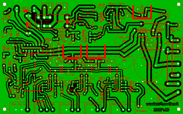

      Aber warte mal ab, ich hab da so kleine Kinderkrankheiten, wie
      ein ganz leises Brummen auf den Speakern. ( Keine 50 und keine 100 Hz !!!)
      Muß das erst ausbügeln, dann isses ok.
      Klanglich ist das Ding ja so schon ne Wucht.
      Das Brummen hört man nur bei absoluter Stille und nur wenn man mit
      dem Ohr ganz an den Bass ran geht.
      Mal schauen, mit dem Scope nochmal messen...... irgendwas schwingt..

          Das könnte eine Einstreuung der Schutzschaltung sein ...
          @mamuesp :
          Aaallssoo , wo soll ich anfangen ?
          Das Brummen kommt von der Versorgungsspannung !
          Wir benutzen einen Leistungs - OP als Endstufe.
          Diese bezieht sämtliche für den Betrieb notwendigen Spannungen
          aus einer Quelle. Das minimale restbrummen (Welligkeit) von ca. 4mV ss
          wird so drastisch verstärkt, dass es hörbar ist.
          Die kleinen Spikes sind vom Handy - Sorry Störstrahlung lässt grüssen...
          Da man für geringe Lautstärke am Lautsprecher nur ein paar mV am
          Verstärkerausgang benötigt, um erwas zu hören, ist das Brummen present.
          Bei einer diskreten Endstufe werden ja nur die Ausgangs - Leistungs - Transistoren
          direkt mit der unstabilisierten Spannung verbunden. Deshalb hört man da nix...
          Nach dem Anlegen einer externen stabilisierten Betriebsspannung,
          war das Brummen wie weggefegt ...
          Ergo : Ich werde das Layout nochmal versuchen zu überarbeiten,
          kleinere Eingangs - C ( etwa 2200yF nach den neu dazugenommenen
          Spannungsreglern ) und Spannungsregler, die eine stabilisierte Spannung dem Leistungs - OP
          zur Verfügung stellt. Entweder 18V Regler mit Fußdioden zur Aufstockung auf ca. 21V ,
          oder ich mach gleich 24V Regler rein, zB. 7xS24 , die halten 2A aus, das reicht.
          Alternativ nen LM317/337 , aber die machen nur 1,5A, braucen jedoch weniger Differenzspannung zum regeln.
          Und neue , mit höherer Spanung , Trafo´s brauch ich auch.
          Naja - Jeder Erfolg hängt von den Erfahrungen der vorangegangenen Projekte ab. Hab daraus gelernt
          Ach ja : Das wird die neue Behausung :
          Gruß Pizzakurier

                Nimm den fetten Siebelko neben den Eingangspins weg. Auslöten, Anschlüße 5 - 8cm verlängern, und dann probeweise wo anders platzieren.
                • pizzakurier
                  • 16.06.2005
                  • 41
                  @Broesel:
                  Negativ !
                  Selbst wenn ich alle vier OP´s aus den Sockeln ziehe, brummts am
                  Ausgang!
                  Erst wenn ich den positiven Eingang des Leistungs OP´s gegen Masse lege ist (aber nur fast) Ruhe.
                  Laut Oszi ist das Signal NICHT an den Filter OP´s zu sehen.
                  Und wenn ich eine saubere Gleichspannung anlege, dann ist 100% Ruhe .
                  In einer normalen Endstufe ist auch ein ca. 47 Ohm Widerstand und ein C mit ca. 470yF zur Entkoppelung des Differenzverstärkers etc. drin. Im besseren Oberklassebereich sogar mit Transistor und Zenerdiode stabilisiert... wie oben geschrieben.,...
                  Diese Entkoppelung hat unser OP hier (leider) NICHT !!!
                  Gruß Pizzakurier

                    Mit Hilfe eines geeigneten Spannungsteilers würde ich den Brumm der Versorgungsspannung dem Eingangs- oder Gegenkopplungssignal beimischen, um so einen Kompensation zu verursachen.
                    • pizzakurier
                      • 16.06.2005
                      • 41
                      Mahaha...
                      Genau sowas hatte ich schon probiert - extrem hochohmige R´s an die Eingänge gepflanzt.
                      Der Schuss ging irgendwie in den Ofen ...
                      Es ist definitiv so, dass die Restwelligkeit der Versorgungsspannung mitverstärkt wird.
                      Die wird auch je nach Verstärkungsfaktor ( Rückkoppelwiderstand verändert ) lauter oder leiser....
                      Hab auch schon mit div. grossen und kleinen C´s versucht, das ganze zu glätten .... Keine Chance....
                      Saubere Betreibsspannug und Gut
                      Gruß Pizzakurier
                      EDIT:
                      Hier gibts das neue Layout mit Festspannungsreglern. ( L7xS24 )
                      Der Trafo muß dafür rund 20V Wechselspg. abgeben. Schwierig zu beschaffen.
                      Man kaufe sich einen 2x 18V Trafo und wickelt pro Sekundärwicklung ca. 10-12 Windungen 1mm² Kabel
                      zusätzlich drauf. ( + 2V ) und Gut iss.
                      ( Man war ja mal Motorenwickler ... )
                      Die Spannung wird nur noch mit 4700yF gesiebt und nach der Stabilisierung kommen nochmal 2200yF dahinter.
                      Prototyp "Fliegender Aufbau" läuft bereits ohne BRUMM und hat an 8Ohm Bass sogar MEHR Leistung als vorher ;-))
                      Und hier das Layout :-(

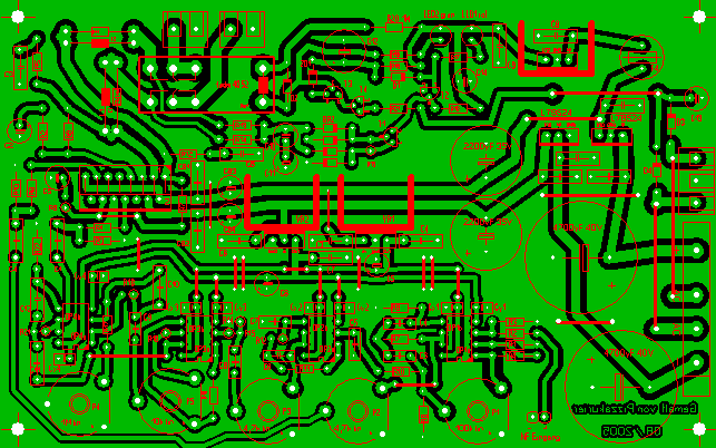

                          Hallo an Alle.
                          Da sich mein "kleines" fast nicht hörbares Brummproblem nicht auf
                          einfache Weise beseitigen lies, hier ein "kleines Update" der Platine.
                          Jetzt sind Zusätzlich Spannungsregler für die Versorgung des
                          Power OpAmp integriert und die Poti´s sind alle mit an den Rand
                          der Platine gesetzt, damit man diese durch die Alu Rückwand durchführen
                          kann und man später was zum "Schrauben" hat
                          Jetzt wart ich wieder auf ein Reichelt Paket
                          Naja - einiges an Brücken mehr, aber im Versuchsaufbau
                          brummte da nix mehr
                          Jetzt hab ich leider ne Woche Urlaub ( nicht auf Balkonien, sondern
                          ausser Haus ) und kann erst danach weiter berichten, obs
                          geklappt hat.
                          Viele Grüsse an alle, die sich für Dieses doch recht anspruchsvolle
                          Projekt interessieren und einsetzen.
                          @mamuesp:
                          Was macht das MALEN ??
                          Muß noch ein Bildchen von meinem "neu gewicklten" Ringkerntrafo posten
                          Gruß Pizzakurier

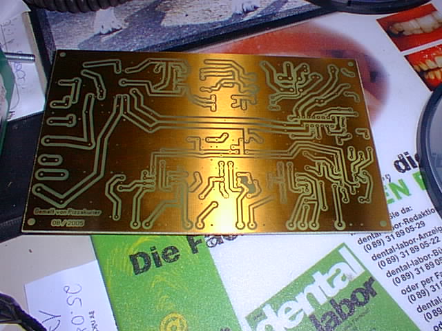

                            Hallo pizzakurier!
                            So, ich hab' nochmal meinen Prototypen reaktiviert - und in der Tat, bei mir isses zwar ein sauberer Sägezahn mit 50 Hz, dem noch etwas anderer Schmutz überlagert ist - es sind aber auch 10 mV, die hier leise brummend stören.
                            Wenn man sich das aber genau anhört, scheint es sich aber wirklich um das "Motorboating" des LM1876 zu handeln - denn da kommt ein moduliertes Signal raus, kein reiner Sägezahn-Brumm mehr.
                            Daher werde ich mich so schnell wie möglich der Fertigstellung meines Layouts widmen und dann mit den im Datenblatt beschriebenen Mitteln das Problem lösen - ich mag nicht mit Kanonen auf Spatzen schiessen.
                            Gruß, Manfred
                            • pizzakurier
                              • 16.06.2005
                              • 41
                              Hallo mamuesp !
                              Ich wollte es einfach nicht wahrhaben, aber es scheint tatsächlich an meinem Layout zu liegen ( Massewahn )
                              Hab mir mal das Datenblatt vom LM1875 gezogen ( der gleiche wie der LM1876, aber nur einkanalig) und dort ist definitiv ein Sternförmiger Masseaufbau zwingend empfohlen. Selbst die LS- Minus sollen extra von diesem Sternpunkt weggenommen werden, weil sonst unweigerlich Störgeräusche auftreten sollen. (Es spricht da jedoch keiner von Motorboating)
                              Hab jetzt div. Masseverbindungen mit dem Fräser durchtrennt - und - siehe da - es brummt NICHTMEHR Hab jetzt nur noch ein etwas hochfrequentes Zirpen drauf - mein schnurloses Telefon in die Nähe der Billigstereoanlage gehalten tut genauso - also eine Störeinstrahlung. Basisstation abgeschaltet - Zirpen weg.
                              So - jetzt wird zweiter Amp aufgebaut und dann - Stereofonie - gehört
                              Gruß Pizzakurier
