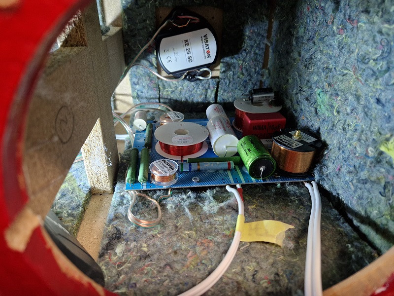

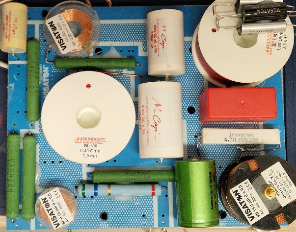

                        nun schloß ich die Entwicklung ab und baute alles zusammen, insbesondere das Einbauen der Weiche war nochmal eine Aufgabe, viel zu wenig Platz :-)
                        Hier nun die abschließenden Eindrücke der Boxen.
                        1. Die aufgebaute Weiche, die UP von Visaton reichte gerade so:
Ansichten: 165
Größe: 140,5 KB
                        2. Der Einbau fand an der Seitenwand hinterm TT statt, die Löcher zur Befestigung hatte ich schon vor der Montage vorgebohrt, passende Montagehülsen brücken die Distanz des Damping10.

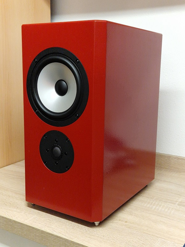

                        3. Frontansicht:
Ansichten: 185
Größe: 140,5 KB

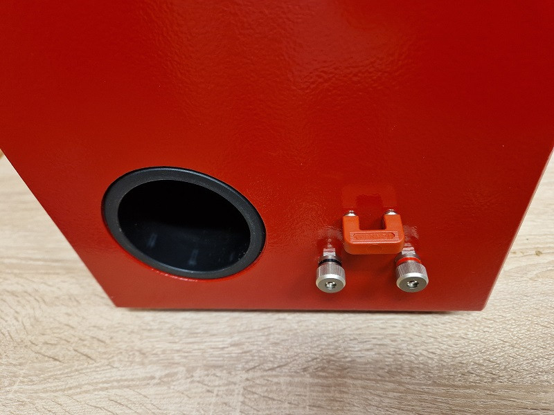

                        4. Rückansicht
Ansichten: 179
Größe: 131,4 KB

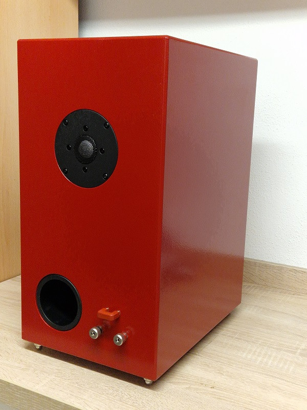

                        5. Detail zum BR und Terminal, der Kragen des BR Rohrs ist eingefräst.
Ansichten: 210
Größe: 108,6 KB
