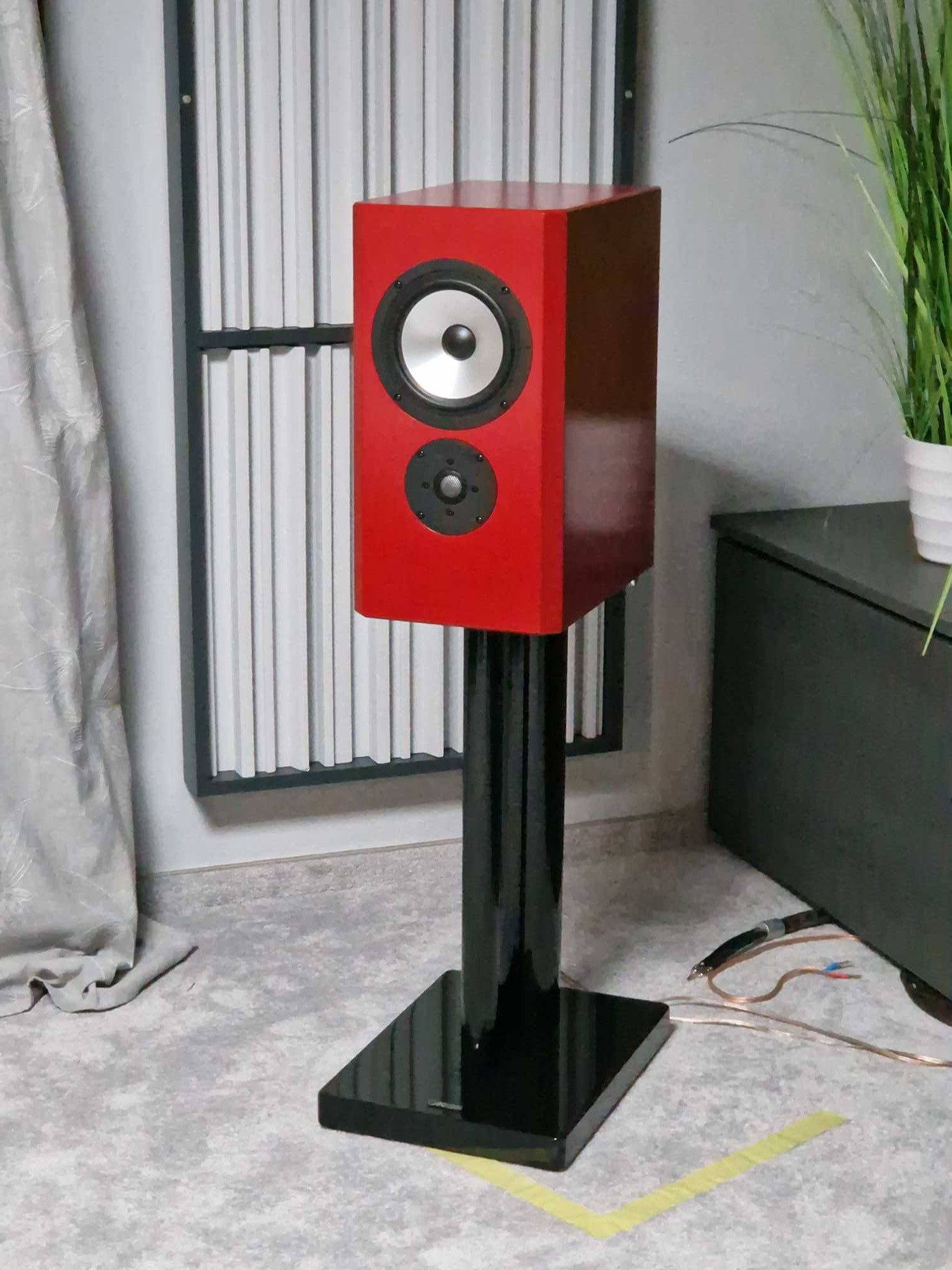

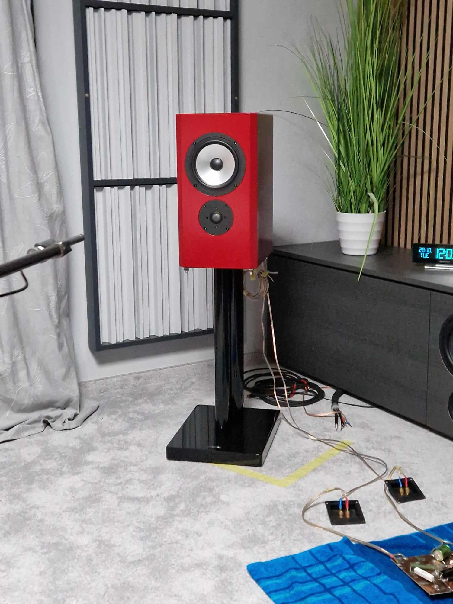

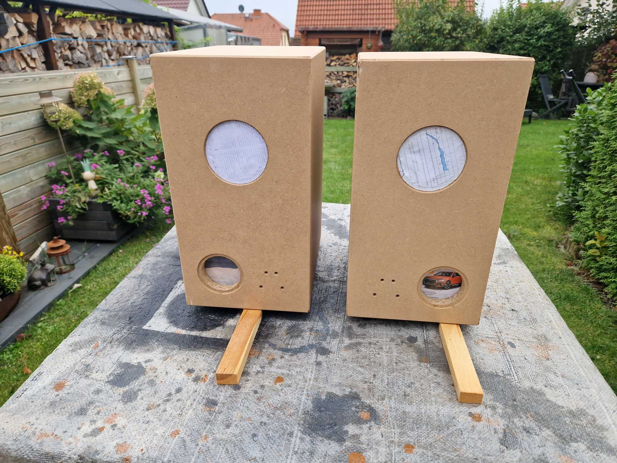

    heute möchte ich euch meine neue Konstruktion, eine 2-Wege-Dipol-Regalbox vorstellen.
Ansichten: 862
Größe: 419,4 KB

    Aber von Anfang an...
    Motivation:
    Die Idee war, einmal eine hochwertige Regalbox zu entwickeln, die frei aufgestellt auf einem Ständer Platz findet. Dabei wollte ich bewusst eine freistehend potente Basswiedergabe mit Tiefgang erreichen, also eine Box die auch ohne Subwoofer auskommen kann. So kam ich klar auf den AL170, den ich sehr gut aus meinen Entwicklungen wie der Symphonie oder Alouette kenne. Im Hochton passend die KE25SC in einer klassischen 2-Wege-Konstruktion.
    Was weiter für eine 2 Wege Konstruktion sprach, das wollte ich unbedingt einmal ausprobieren, war die vergleichsweise einfache Weiche, sowie die damit verbundene und oft zu lesende gute räumliche Abbildung der Wiedergabe. Mir ist die Räumlichkeit der Musikwiedergabe besonders wichtig, gefolgt von der tonalen Balance und den dynamischen Fähigkeiten. Damit waren die Erwartungen an die Qualität nicht weniger hoch, als bei allen anderen meiner Konstruktionen.
    Diffusfeldanpassung:
    Das Berücksichtigen der Raumreflexionen ist für die räumliche Wiedergabe unerlässlich, nach meinen Erfahrungen mit der Alouette und der abschaltbaren Dipoleigenschaft des Hochtonkanals klar hörbar, wenn der Hochtöner auch nach hinten abstrahlt, gewinnt der Raumeindruck und die Holographie der Wiedergabe.
    Auch die Industrie hat für das Thema Diffusfeld eine Antwort gefunden, oft mit einem Schalter, der den Hochtonbereich einfach anhebt oder absenkt. Diese Art der Diffusfeldentzerrung halte ich für ungeeignet, denn dadurch beeinflusst man lediglich die tonale Balance des Lautsprechers. Für konsequenter halte ich den Einsatz eines rückwärtigen Hochtöners, der die Abstrahlung nach vorn unbeeinflusst und sich lediglich dem Diffusfeld widmet. Die Idee der Alouette weiterentwickelt, beginnt der rückwärtige Hochtöner erst in dem Bereich zu arbeiten, in dem der Energiefrequenzgang im Pegel fällt und somit hier für einen weiter gleichmäßigen Verlauf sorgt.
    Herausgekommen in der Umsetzung des Lautsprechers ist ein zweiter nach hinten strahlender KE25SC, der im Bereich ab 10kHz arbeitet und dann zusammen mit dem an der Front montierten als Dipol wirkt. Über eine Brücke an der Rückseite ist er aktivierbar, mit eigenem Weichenzweig autonom betreibbar, unberührt von der Abstimmung des Frontsystems.

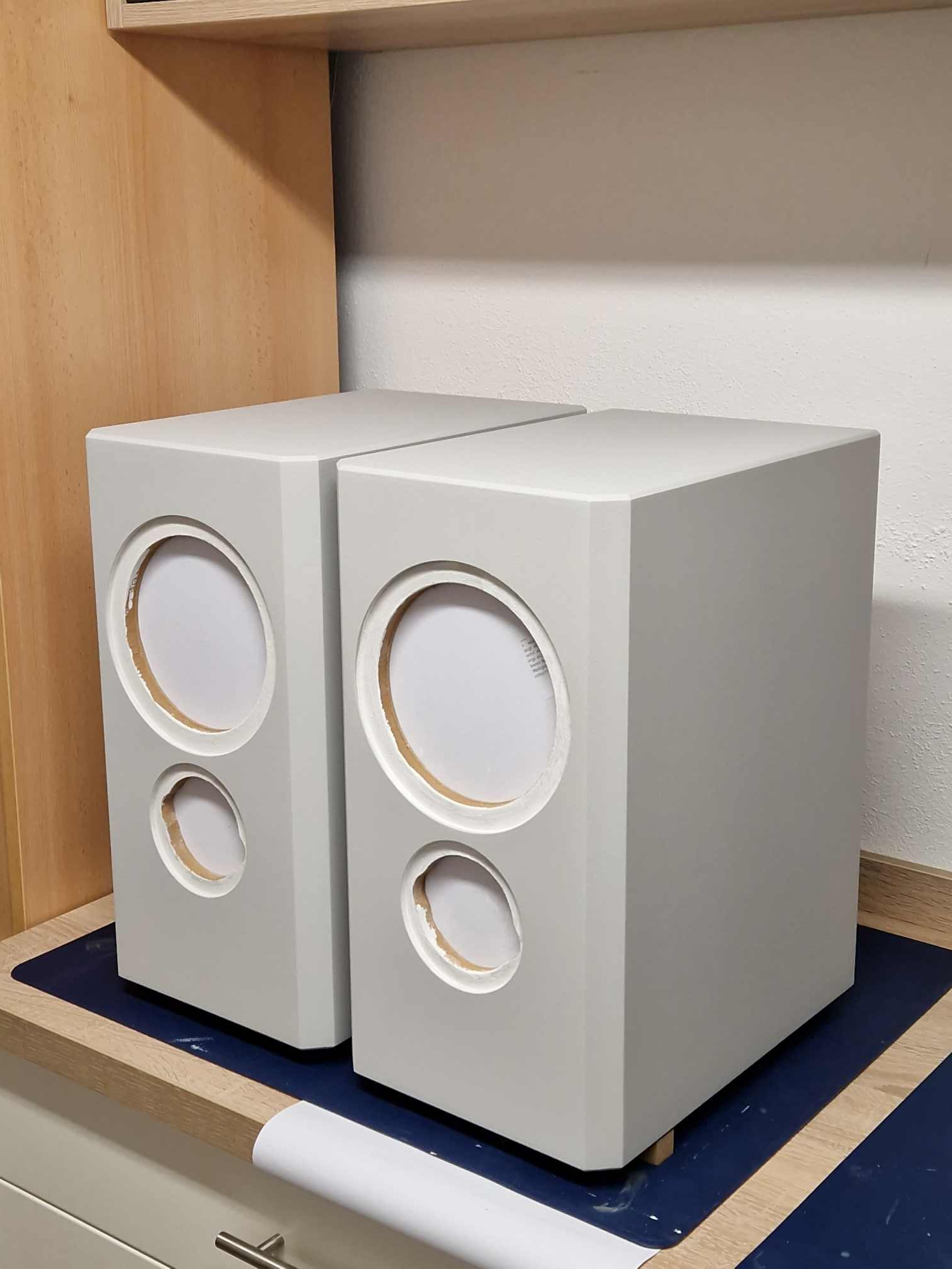

    Anordnung und Proportionen:
    Zunächst ging es um das Finden, der richtigen Proportionen und der Positionierung der Chassis. Oft sieht man gerade bei Regalboxen den Hochtöner über den Tieftöner moniert. Ausgehend von meiner Sitzhöhe sowie der Überlegung der Laufzeiten beider Chassis im Übernahmebereich, bietet sich gerade hier die auf den Kopf gestellte Positionierung an, also den Hochtöner unter dem Tieftöner zu positionieren. Der TT arbeitet damit auch weit vom Boden entfernt, was auch zu einer geringeren Anregung der Raumoden führen soll. Dem AL170 gönne ich satte 25L, um richtig druckvolle Bässe mit reichlich Tiefgang zu erhalten. Im Endeffekt habe ich die Abmaße wie folgt gewählt: BxHxT 24x44x35cm
    Weitere Details zum Aufbau usw. folgen....

    Seeehr hübsch! Hast du mit Boxsim entwickelt? Warum hast du für die Rückseite auch eine ke einsetzt?

        Hallo Salino,
        Dankwschön, der rückwärtige Hochtöner ist für die Diffusfeldanpassung, er straht gezielt ab etwa 10kHz als Dipol nach hinten ab.
        Und ja, die Entwicklung habe ich mit Boxsim gemacht, dann gemessen und die Feinabstimmung erfolgt in Iterationen zusammen mit den Höreindrücken.

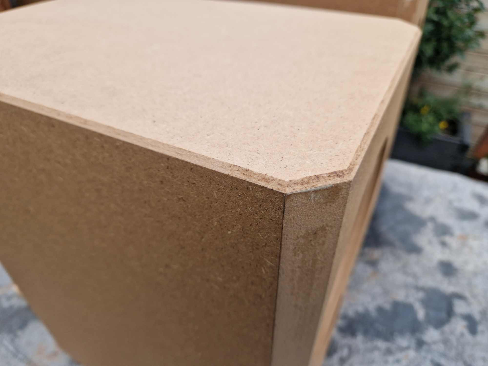

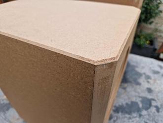

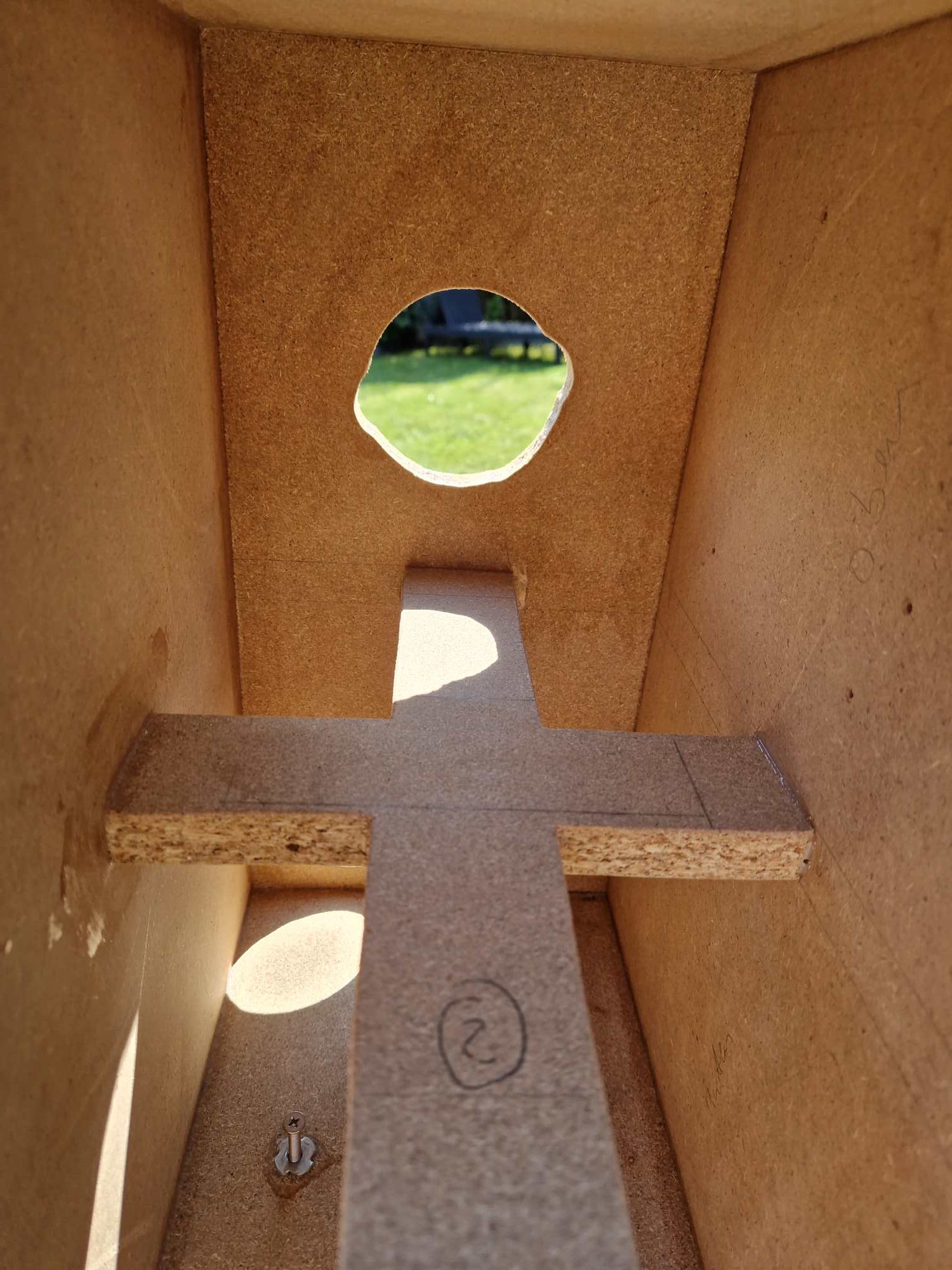

                  Der Aufbau ist vergleichsweise einfach, 19mm Wandstärke mit breiter Fase an der Front und einem Versteifungskreuz im Inneren.
Ansichten: 635
Größe: 545,5 KB
                  Um die Verbindungen der auf Stoß verleimten Bretter zu kaschieren, habe ich sie nachträglich mit 3mm MDF beplankt, mit einer kleinen umlaufenden Fase fällt die Leimfuge und die Kante zusammen und sind damit unsichtbar. Somit besteht der Korbus der Box aus einem Sandwich von 16er und 3er Platten. Nur die Front braucht diesen "3mm-Platten-Trick" nicht, die große Fase reicht nach dem gleichen Prinzip bis zum Stoß.

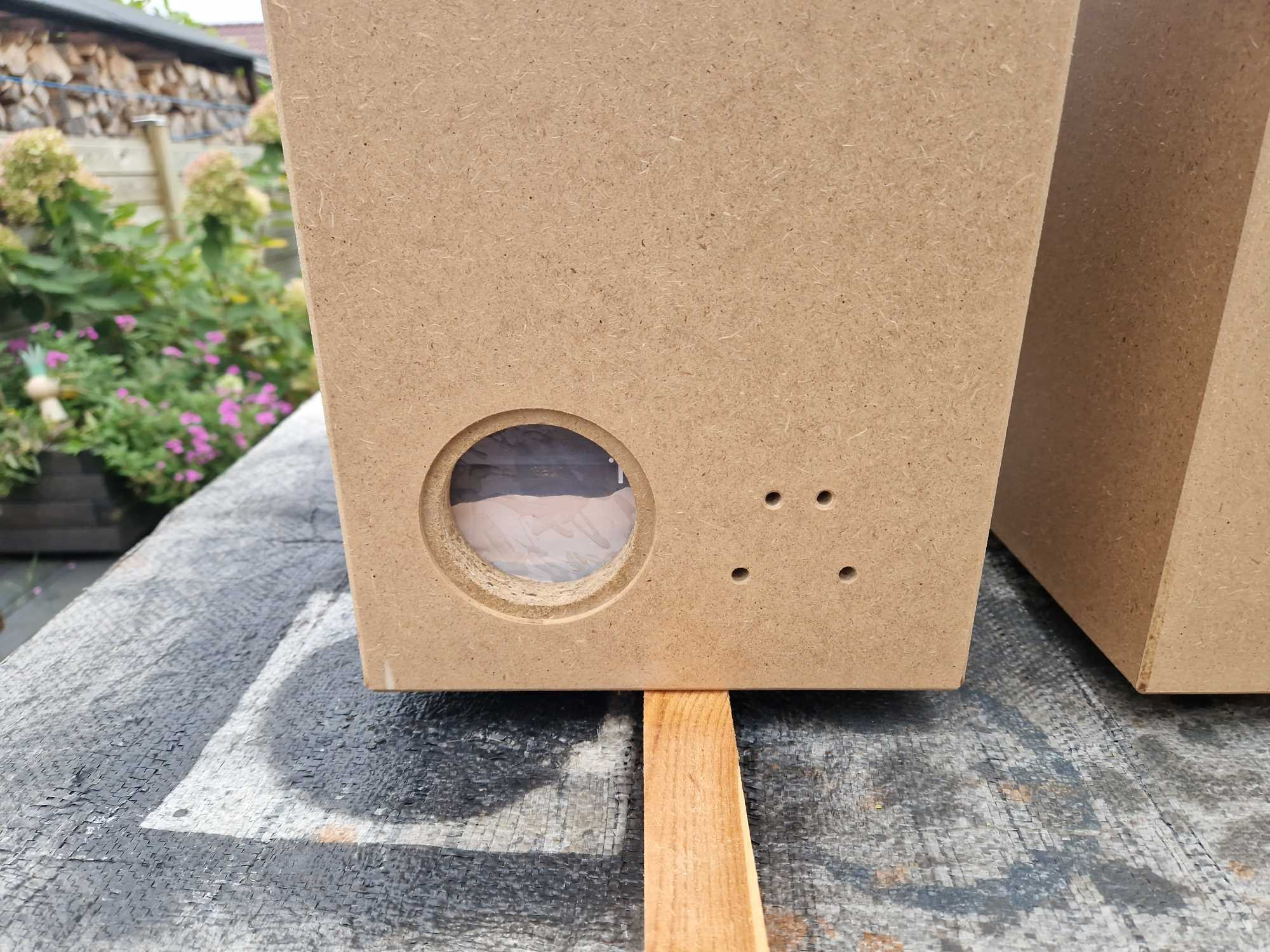

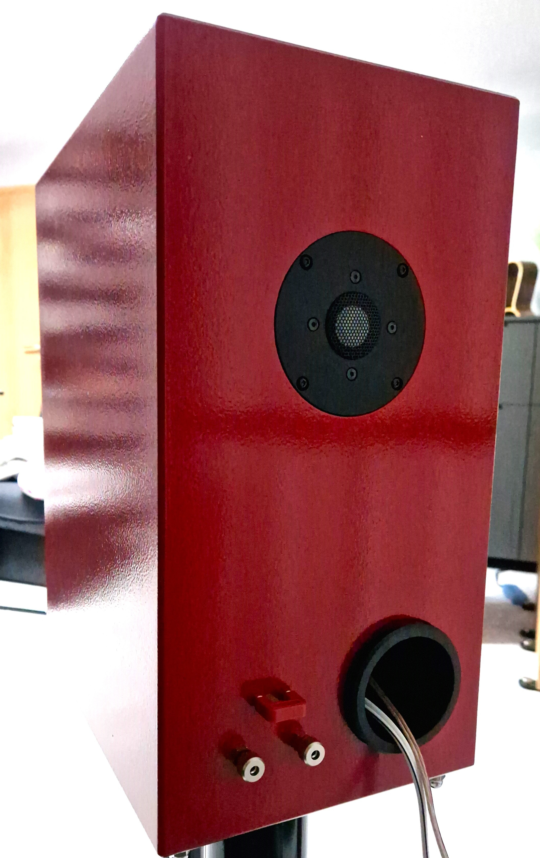

                  Von hinten sieht man, das die Boxen unsymmetrisch aufgebaut sind, es gibt also eine rechte wie eine linke Seite, bedingt durch die Position des BR Rohres und damit einhergehende Orientierung des Anschlussterminals.
Ansichten: 639
Größe: 726,0 KB
                  Als Terminal habe ich solide Polklemmen vorgesehen, entsprechend die Rückseite mit Sack-Bohrungen ausgestattet, auch der Kragen des BR-Rohres wir oberflächenbündig ausgefräst. Der rückwärtige Hochtöner, also die Diffusfeldanpassung ist abschaltbar, die Brücke dafür hat ebenfalls 4mm-Buchsen direkt über dem Terminal erhalten.

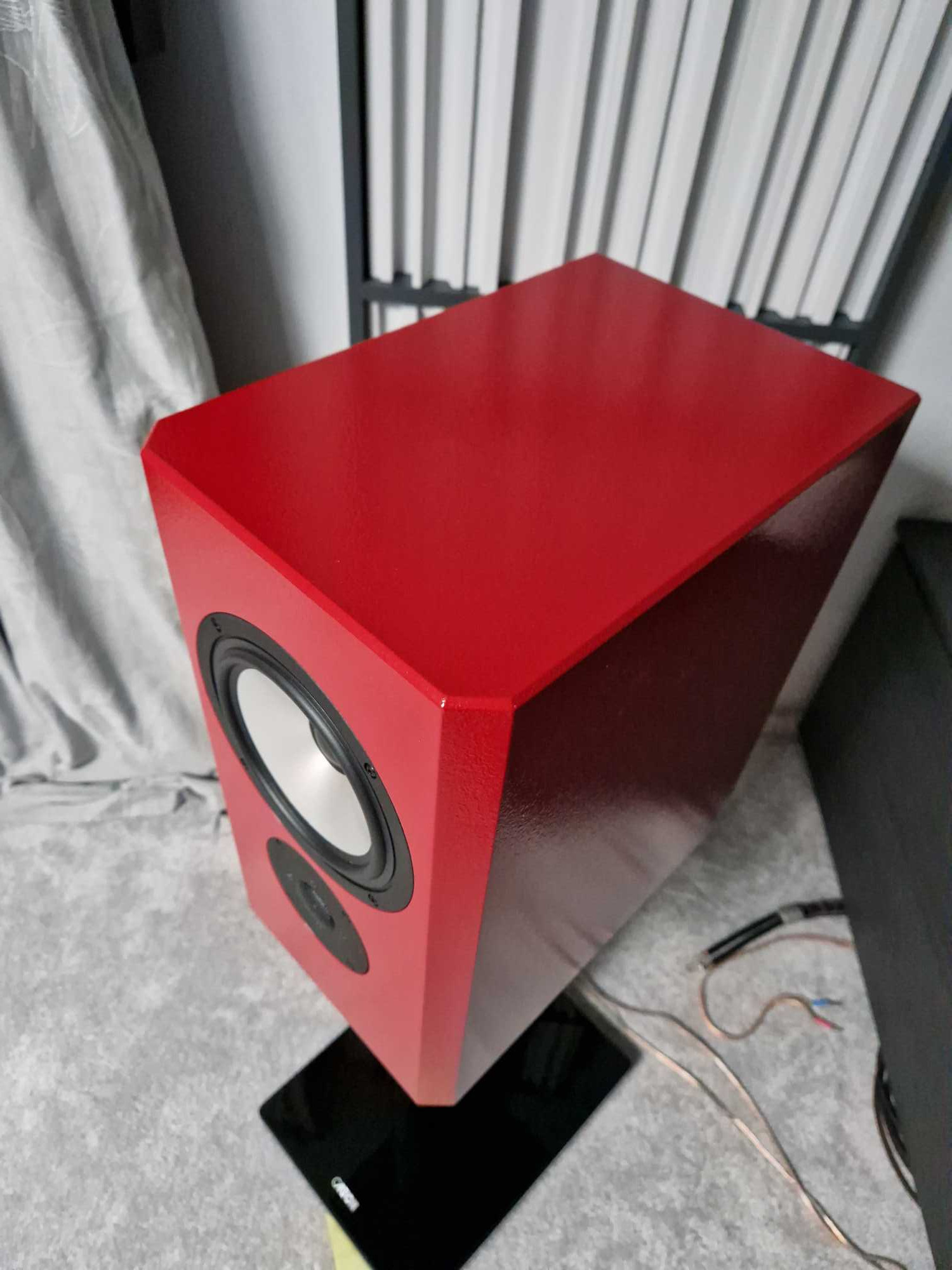

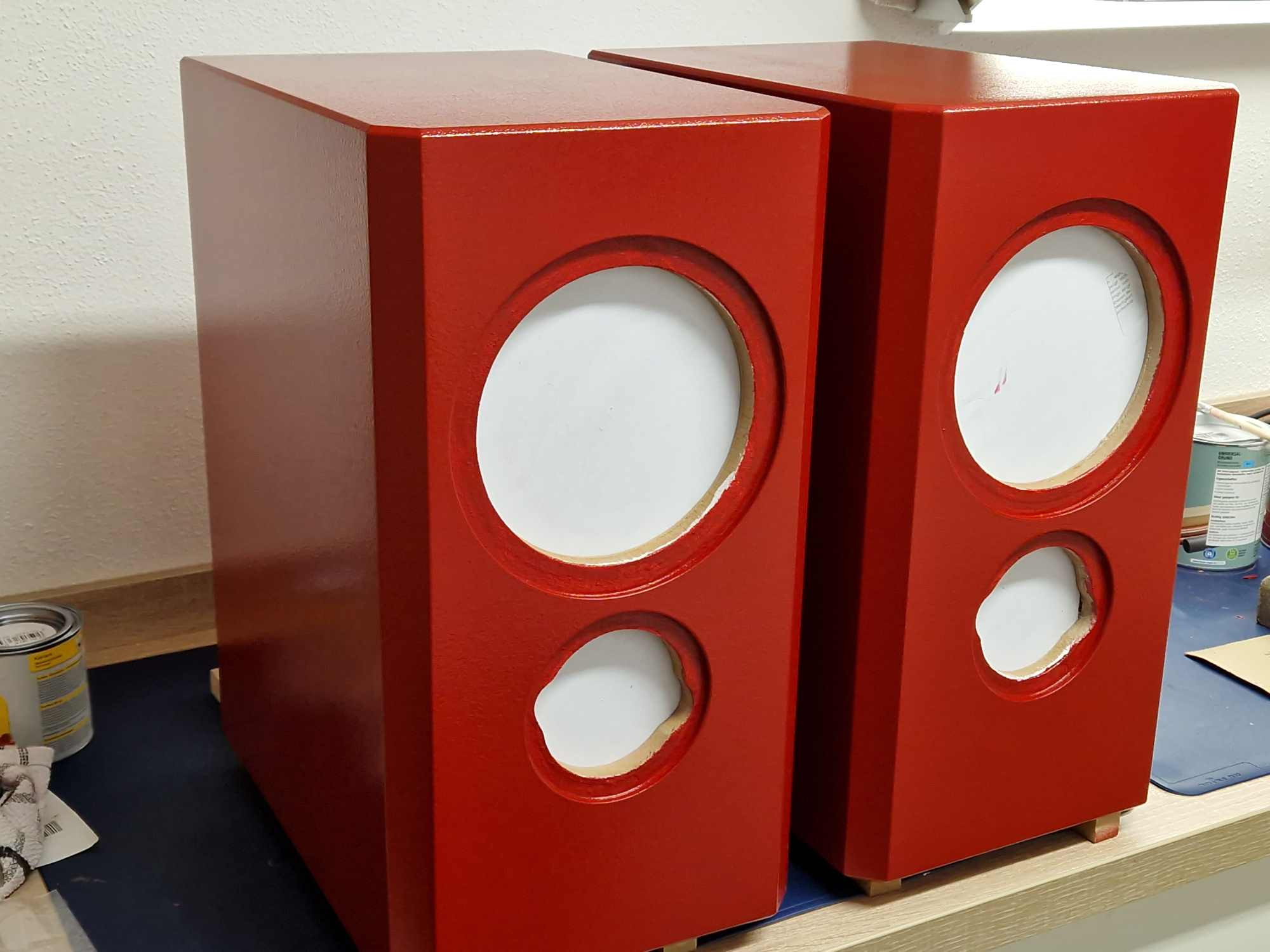

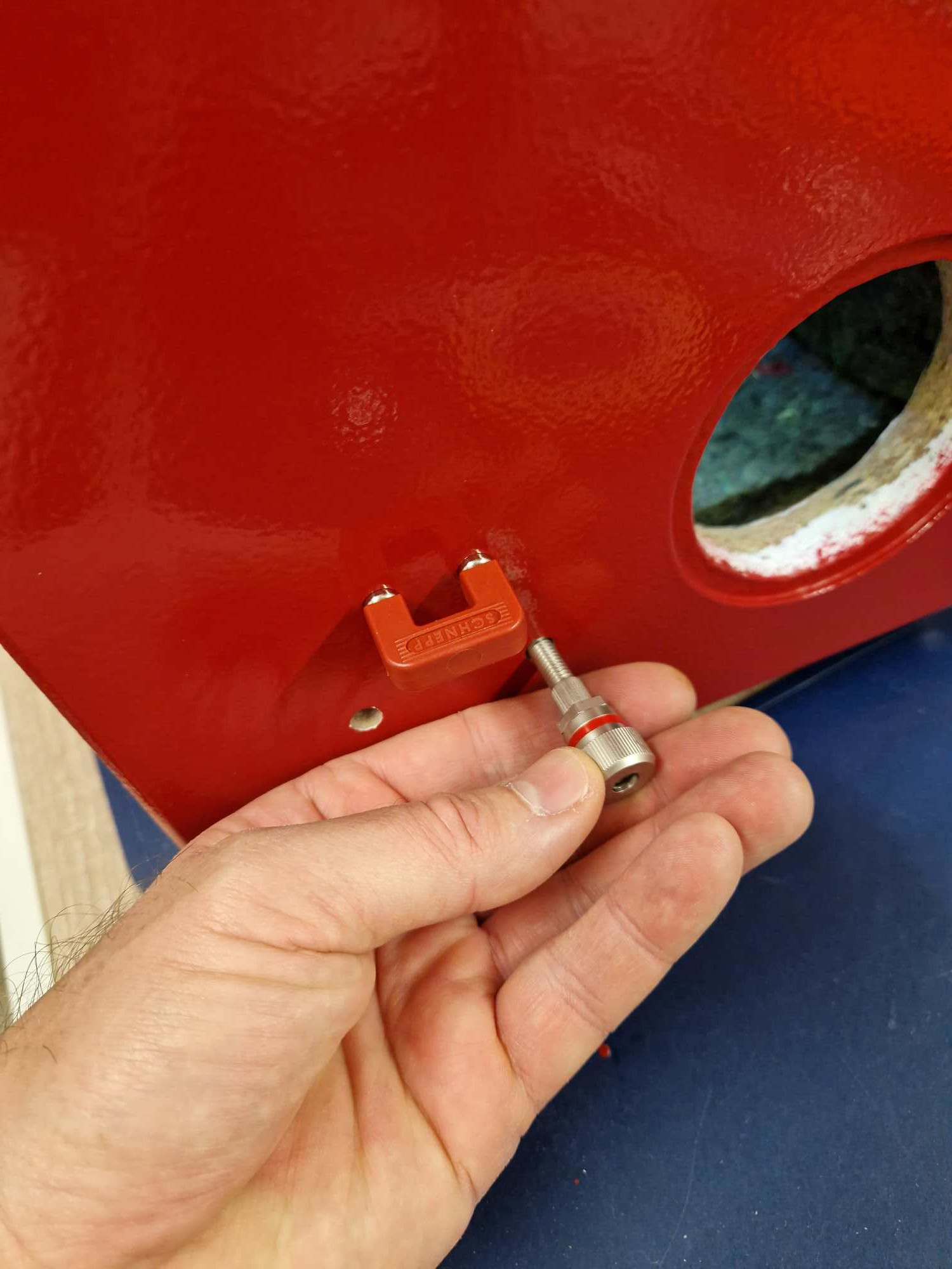

                    Die Oberfläche habe ich lackiert mit RAL3003 rubinrot, in Hochglanz. Die Vorbereitung beim Lackieren ist stets etwas aufwändiger, das rohe Gehäuse habe ich zunächst mit Treppenklarlack beschichtet, dann insgesamt 4x grundiert und letztlich 3x lackiert. Die Öffnungen verschließe ich vorm Farbauftrag, damit der evtl. verbleibende Holzstaub die Beschichtung nicht beeinträchtigen kann.
                    Klicke auf die Grafik für eine vergrößerte Ansicht  Name: Animo_8.jpg Ansichten: 13 Größe: 290,4 KB ID: 732441
                    Klicke auf die Grafik für eine vergrößerte Ansicht  Name: Animo_16.jpg Ansichten: 12 Größe: 283,6 KB ID: 732442

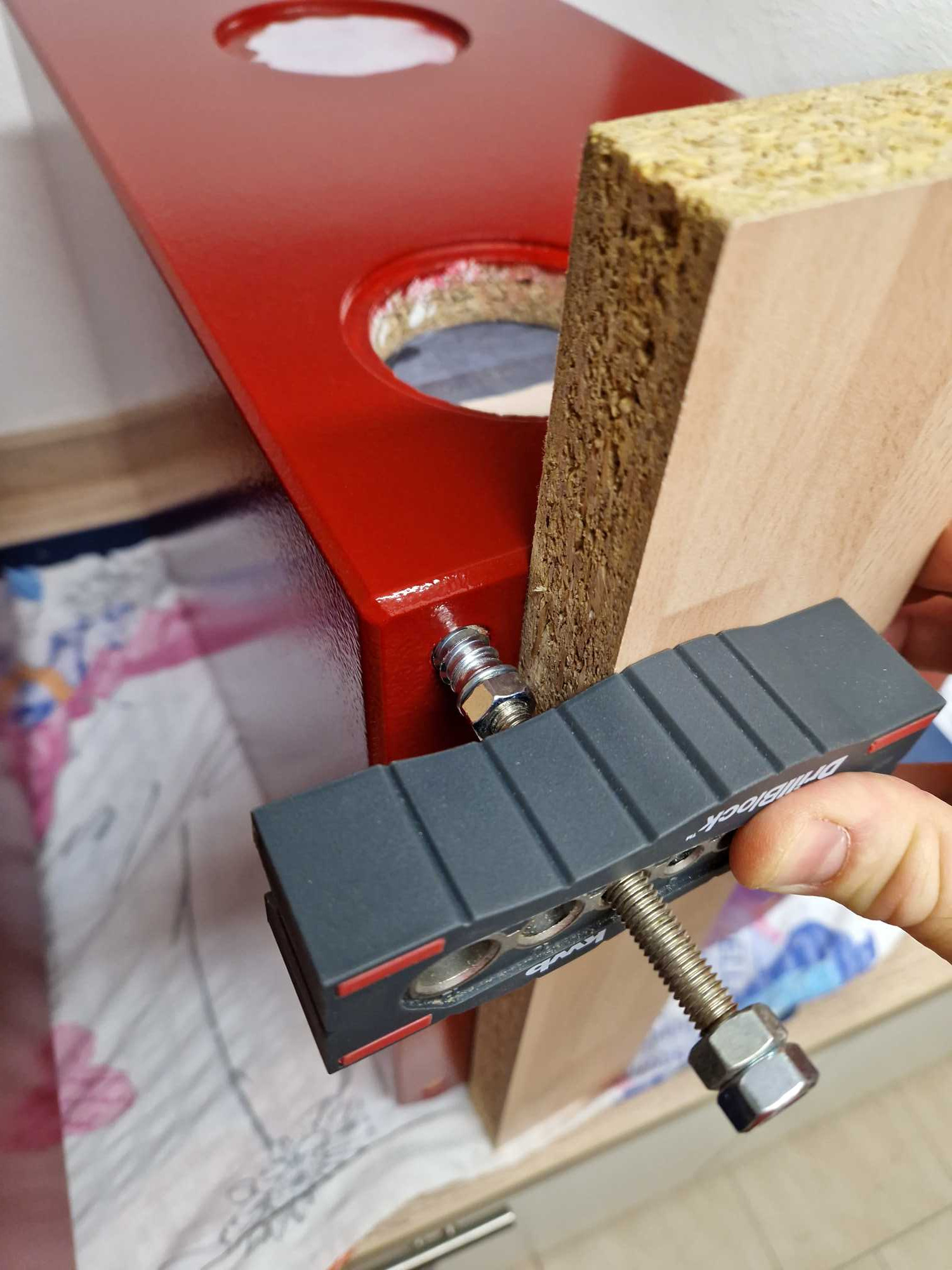

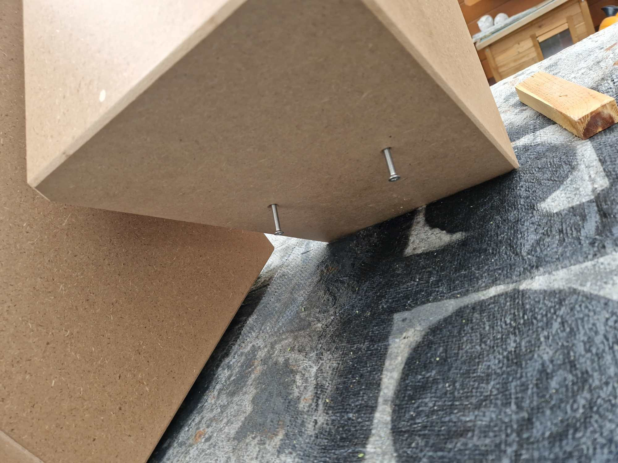

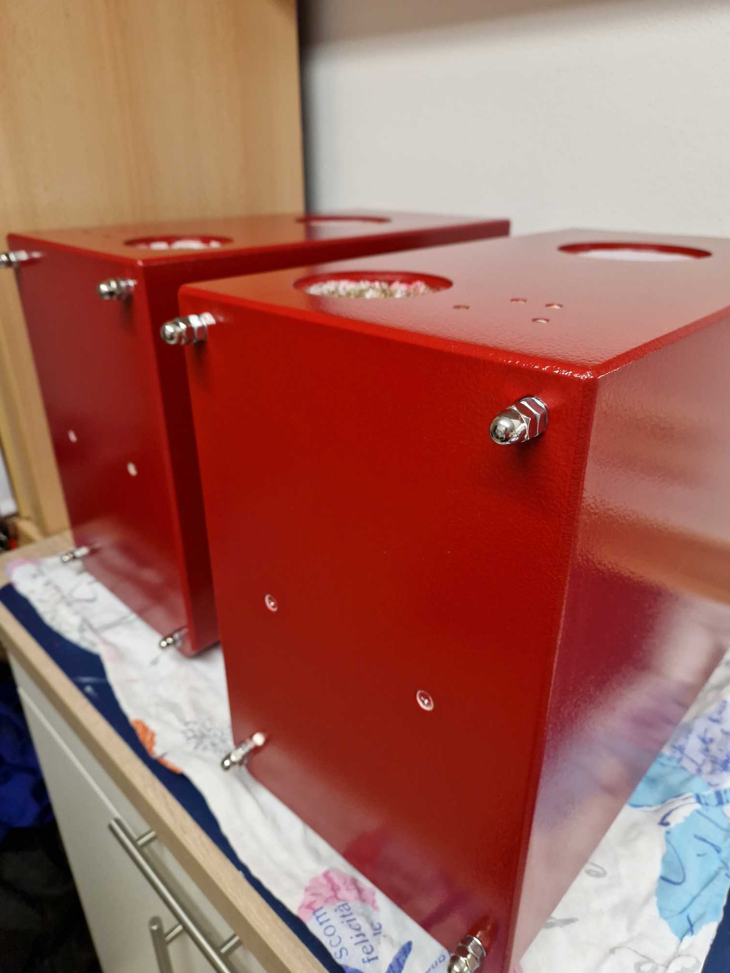

                    Und wird die Box ihren Platz auf einem Sidebord einnehmen, sorgen Hutspikes für sicher Halt. Zur Aufnahme habe ich in die Bodenplatte Rampa-Muffen M8 eingesetzt, so ist sie vorbereitet für kurze Gewindestifte mit den genannten Hutmuttern.
                    Klicke auf die Grafik für eine vergrößerte Ansicht  Name: Animo_5.jpg Ansichten: 13 Größe: 397,6 KB ID: 732443
                    Die Hutmuttern sind auf kleinen Gewindestangen montiert, zur späteren Fixierung kommt noch eine Kontermutter dazu.
                    Klicke auf die Grafik für eine vergrößerte Ansicht  Name: Animo_4.jpg Ansichten: 13 Größe: 296,5 KB ID: 732444

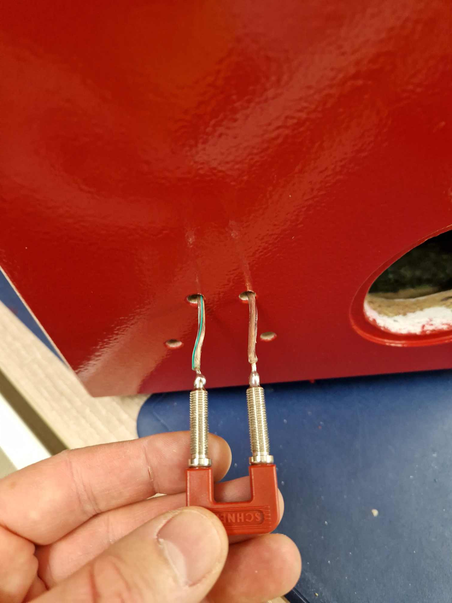

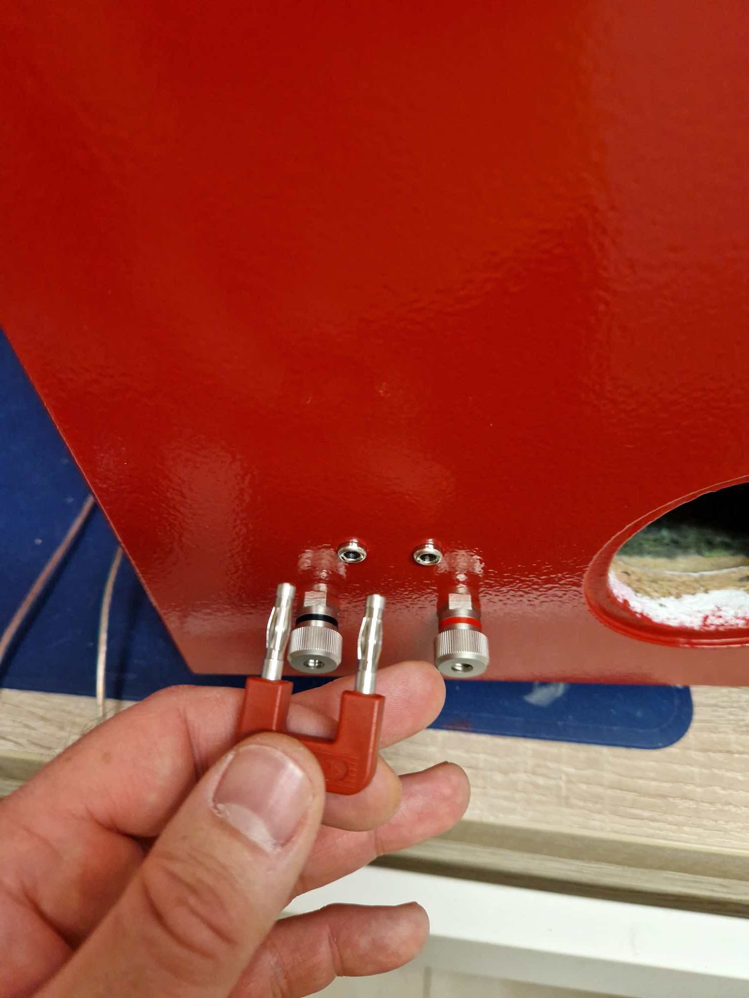

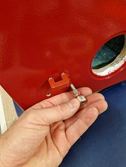

                    Die kleine Brücke zum Betätigen des Dipol-HT fand ich passend im Elektrofachhandel, ebenso die dafür nötigen 4mm Buchen.
                    Klicke auf die Grafik für eine vergrößerte Ansicht  Name: Animo_10.jpg Ansichten: 13 Größe: 304,3 KB ID: 732445
                    Die soliden Polklemmen sind von Monacor.

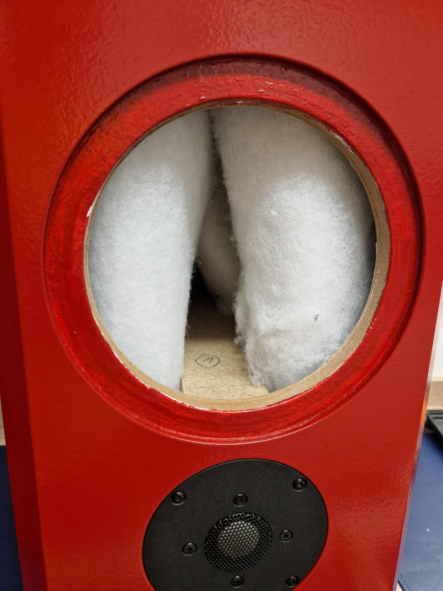

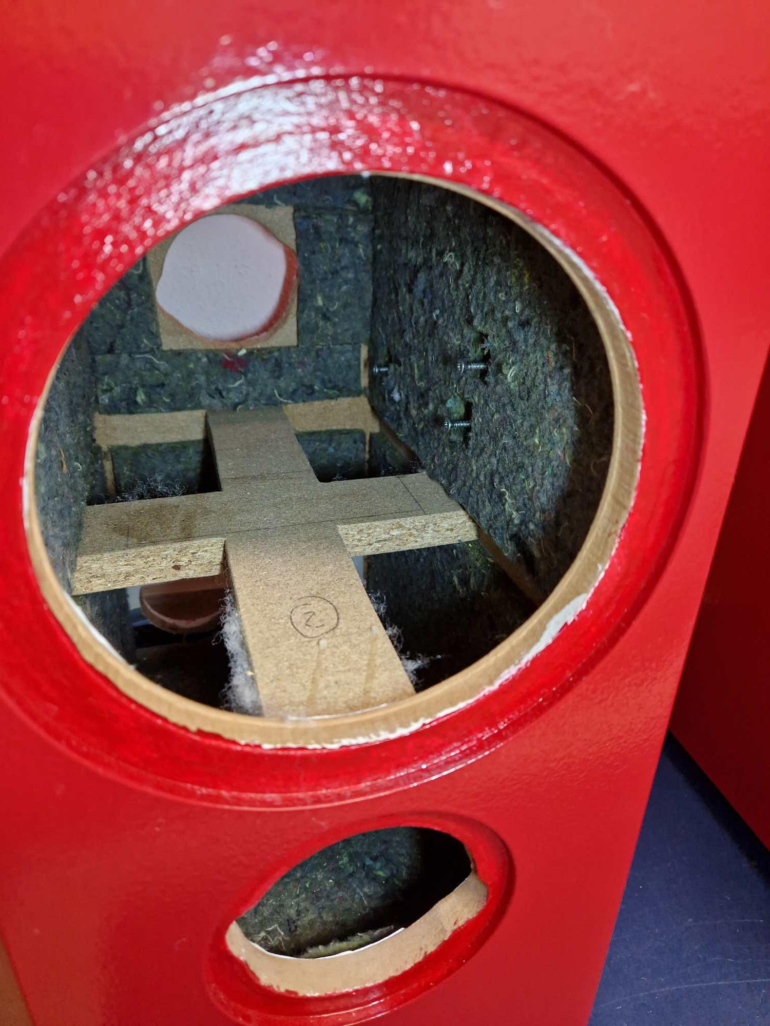

                      ... und weiter geht es mit der Bedämpfung und der Dämmung.
                      Das gesamte Gehäuse ist innen mit Damping10 ausgelegt, es dämmt und bedämpft zu gleich.
                      Klicke auf die Grafik für eine vergrößerte Ansicht  Name: Animo_6.jpg Ansichten: 0 Größe: 514,9 KB ID: 732447
                      Hier kann man bei nähere Betrachtung auch die vorbereitete Platinenmontagepunkte erkennen, auf der rechten Seite stehen Schraubenköpfe aus dem Damping10 hervor.
                      Insgesamt wird mit 1 Beutel Watte bedämpft, durch die 4 Öffnungen des Versteifungskreuzes werden je eine halbe Matte gestopft, so dann der Bereich zum Boden frei bleibt, für die Zirkulation der BR-Funktion.
