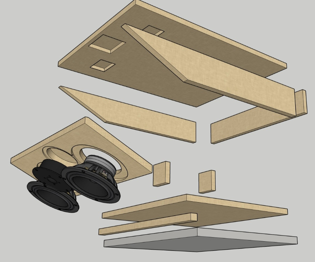

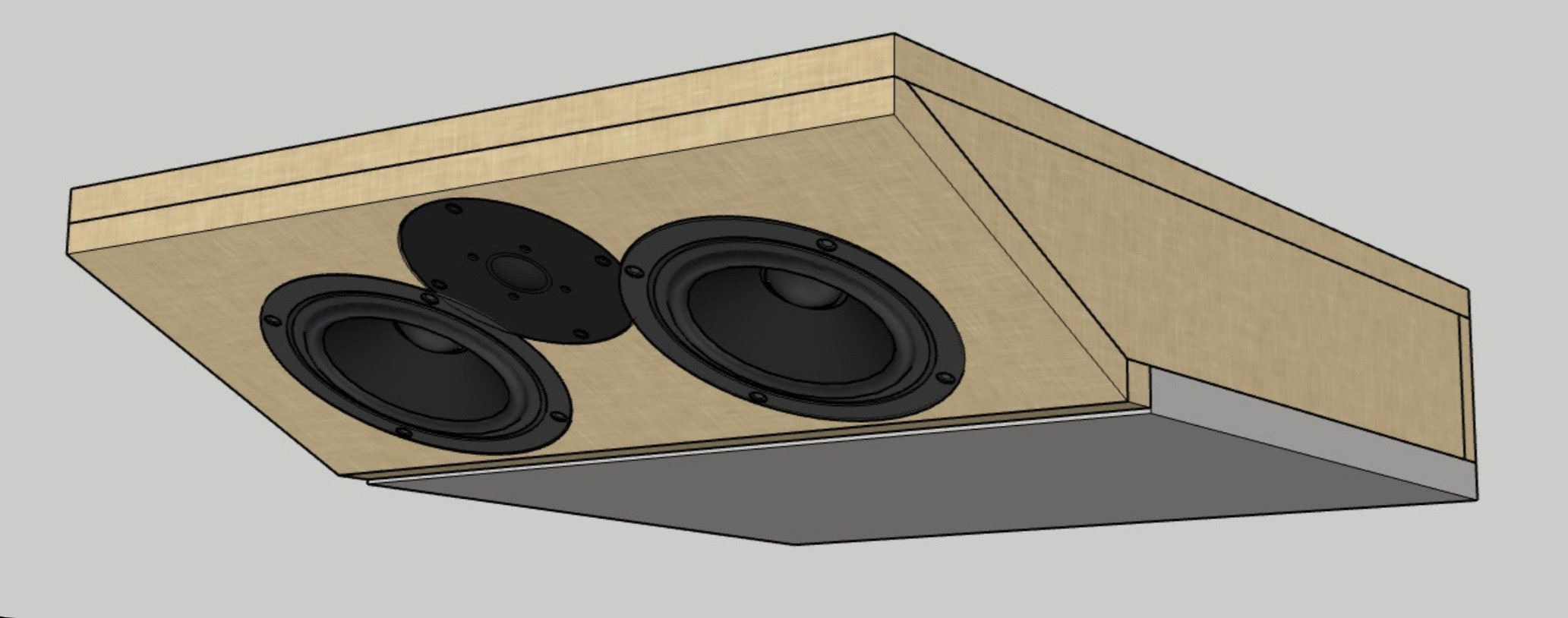

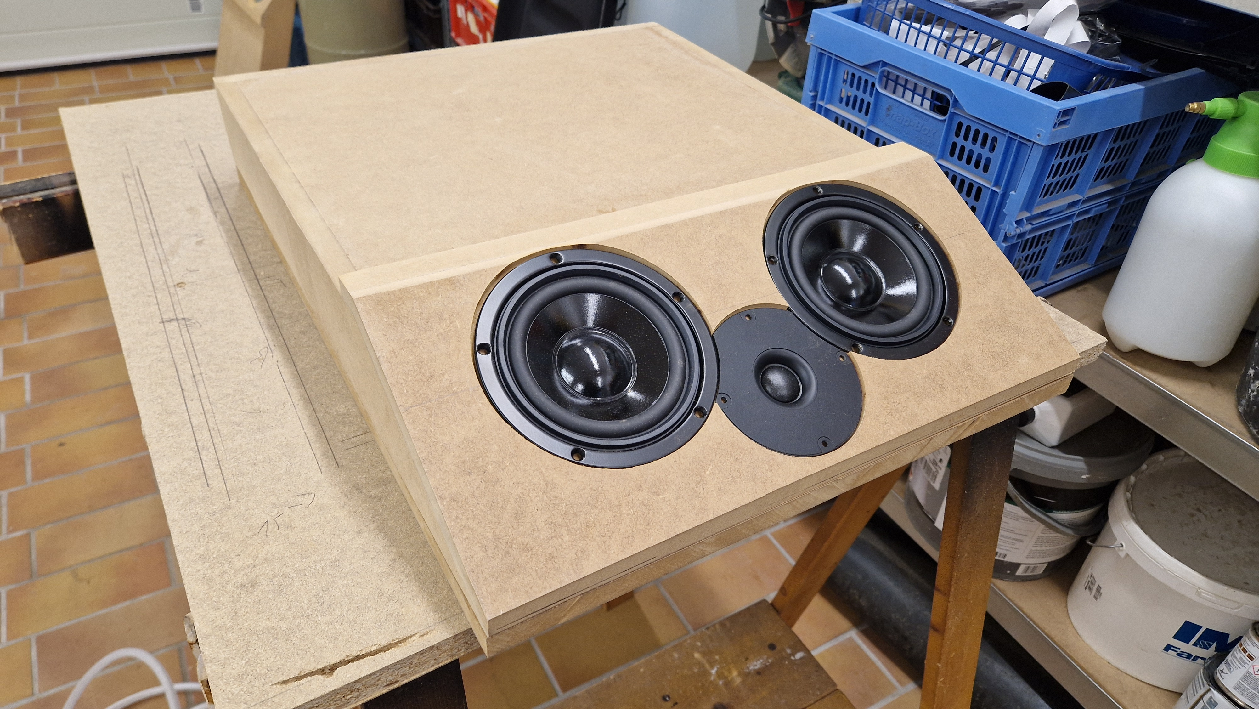

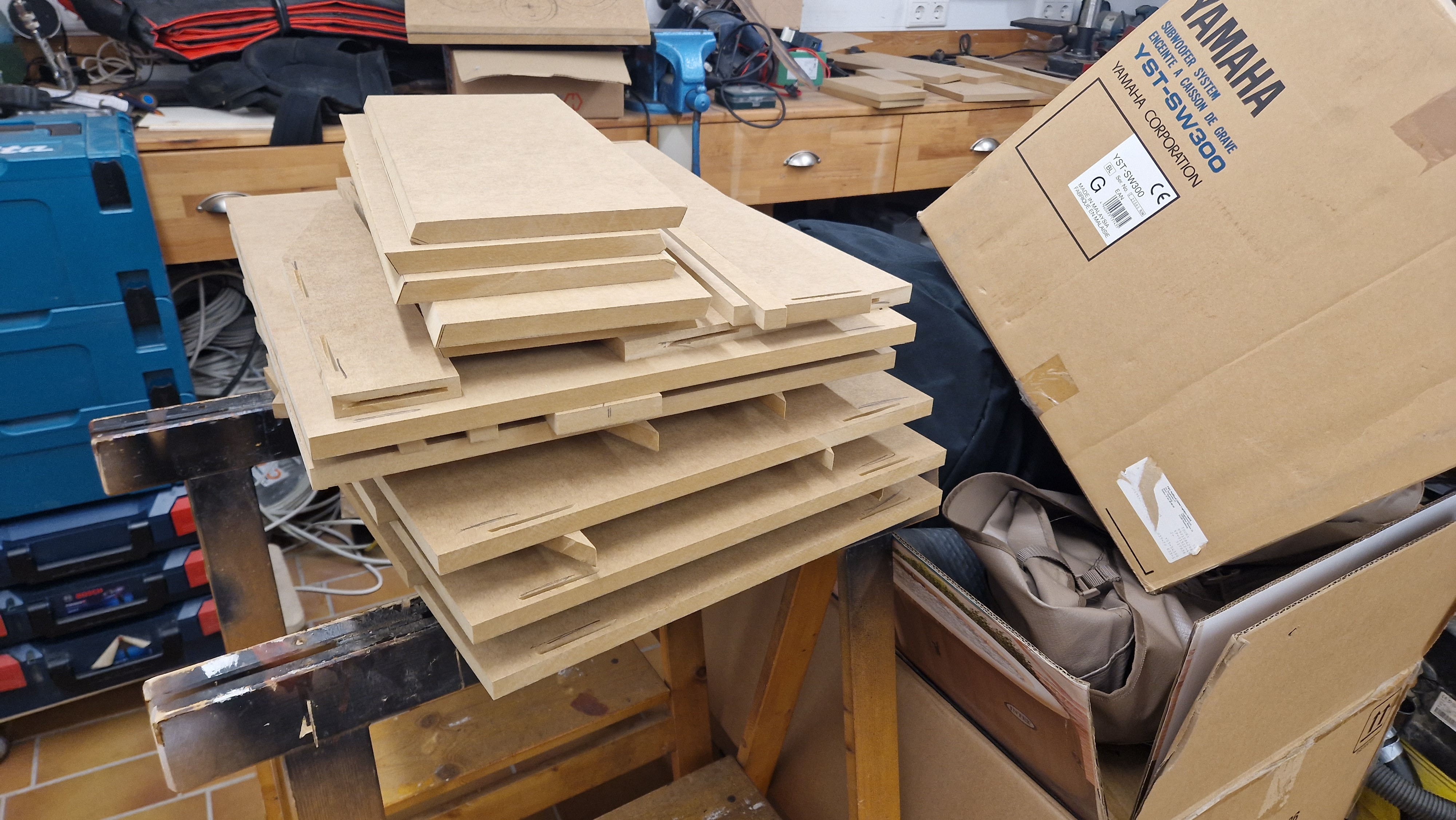

    So nun ist es Praktischer geworden.
    Zur bestehnden Vorplanung hier
    https//forum.visaton.de/forum/projektplanung/723867-couplet-ultra-light-center-flat-box

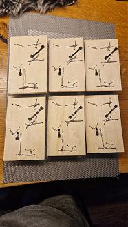

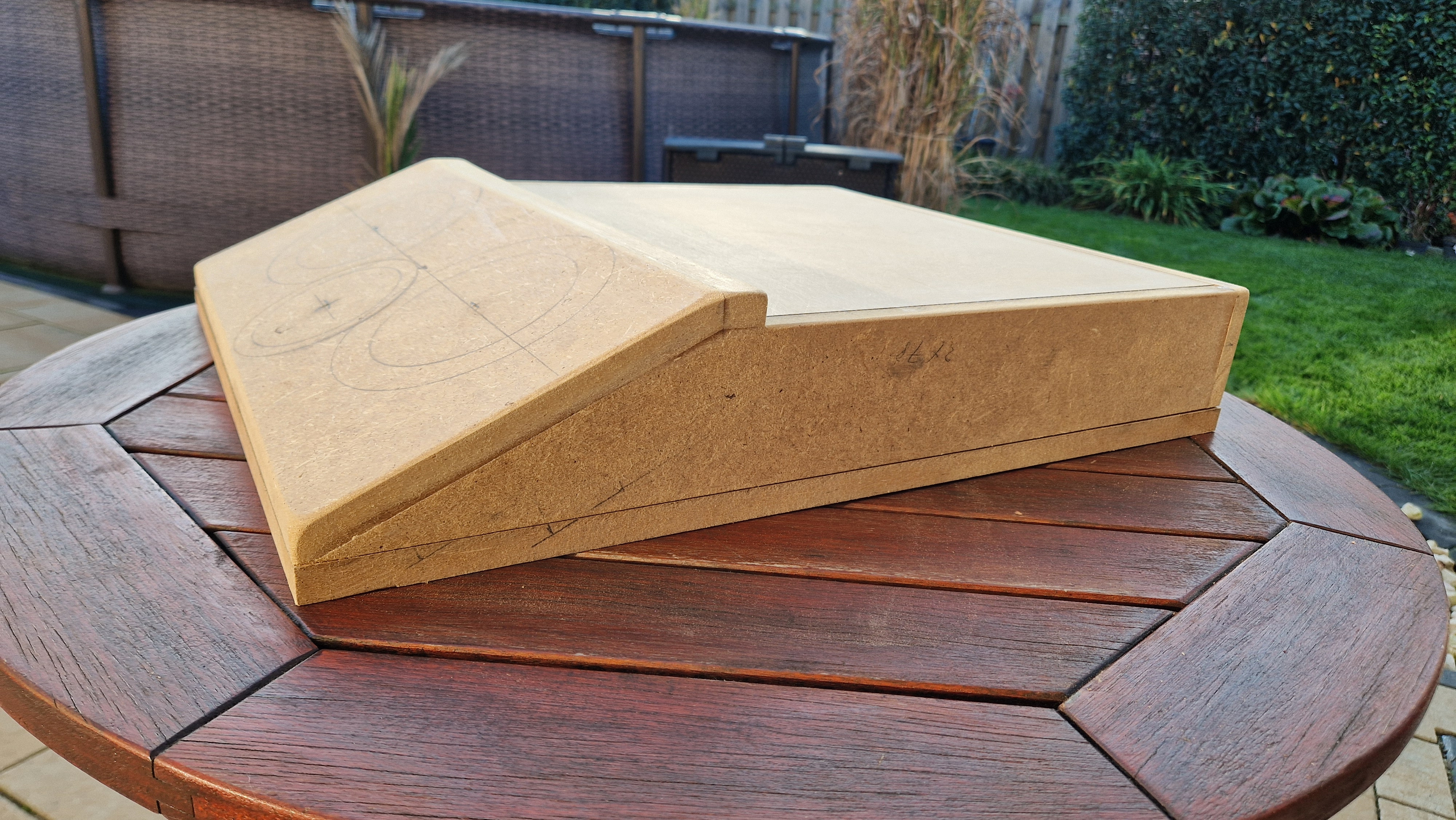

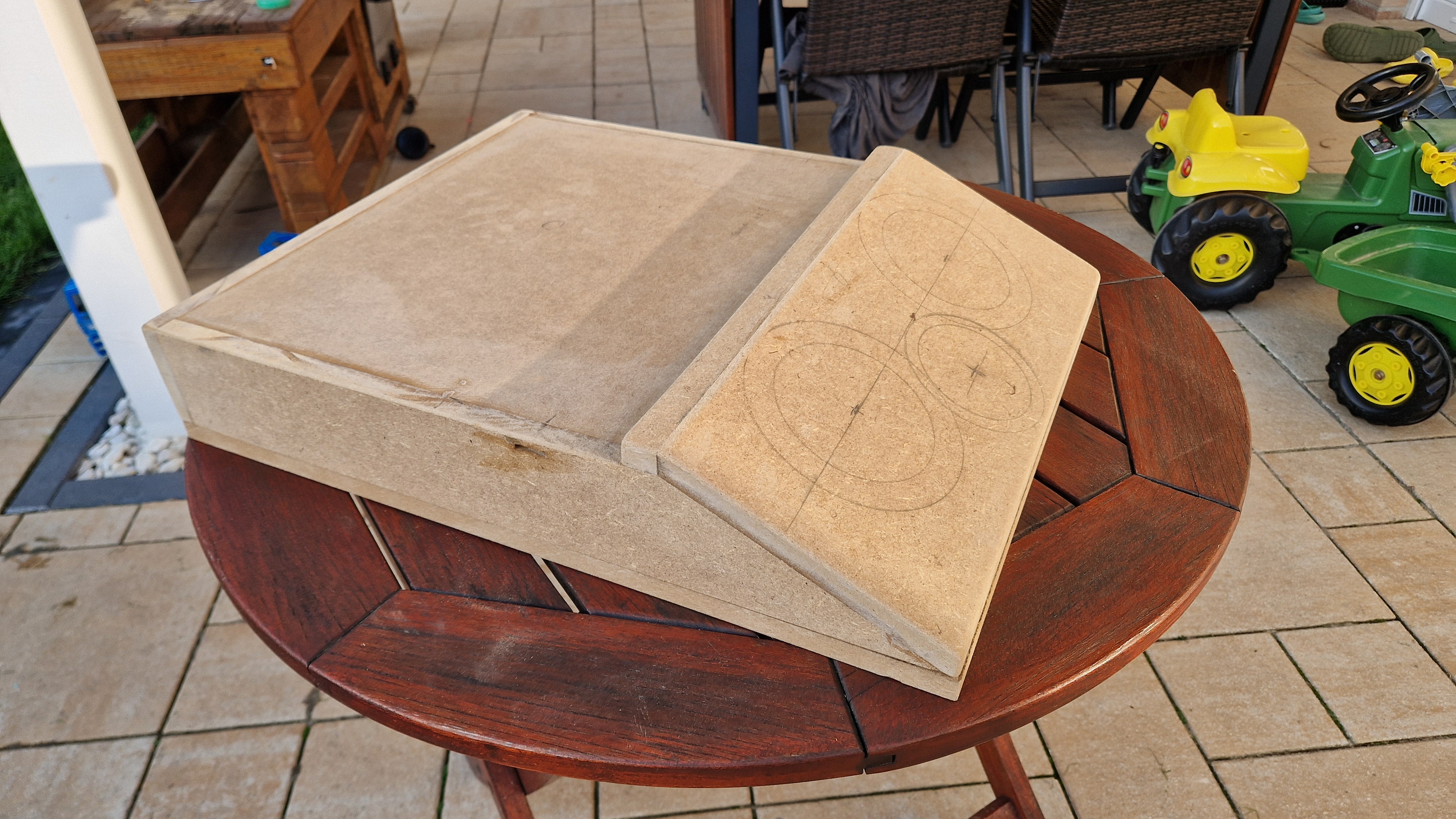

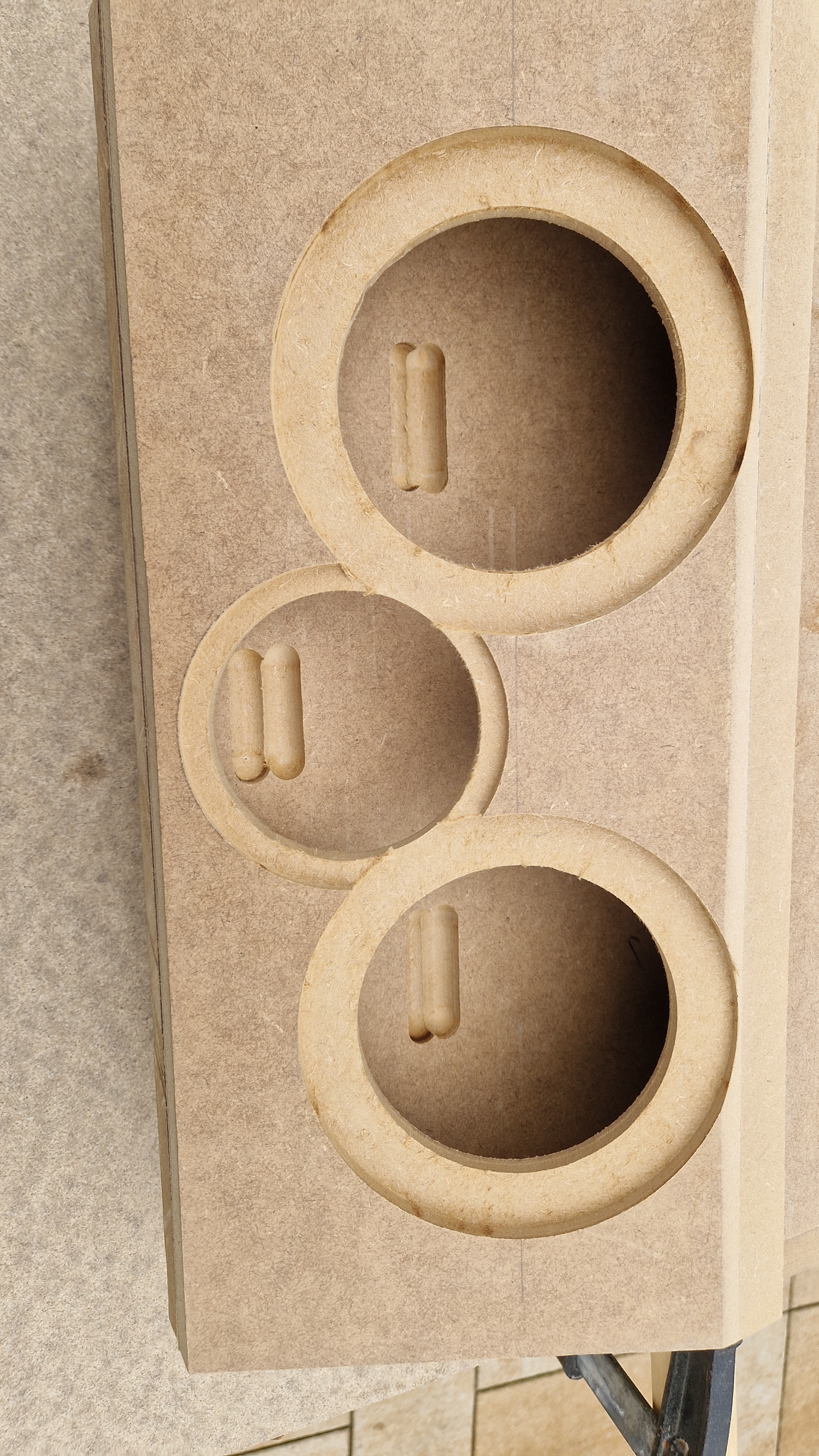

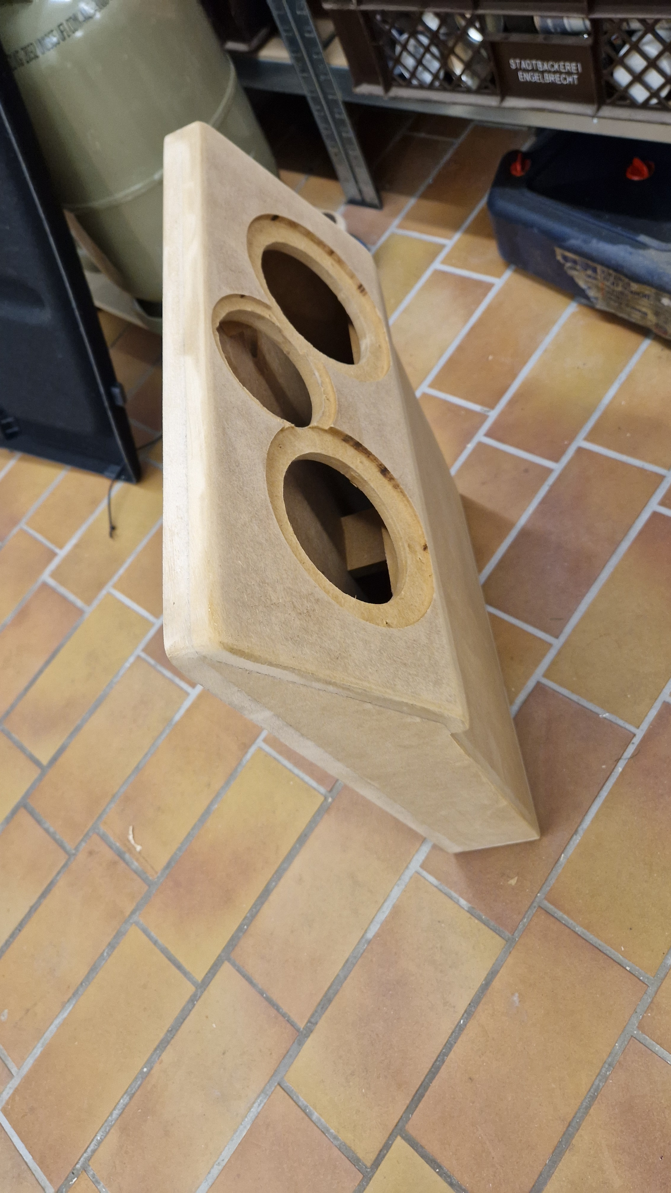

    Nun das erste Gehäuse.
    Auf dem letzten Bild sieht man wie weit die Magnete in die Rückwand gehen werden.
Ansichten: 826
Größe: 192,6 KB
ID: 724086 Klicke auf die Grafik für eine vergrößerte Ansicht
Ansichten: 716
Größe: 151,7 KB
ID: 724087 Klicke auf die Grafik für eine vergrößerte Ansicht
Ansichten: 688
Größe: 2,14 MB
ID: 724088 Klicke auf die Grafik für eine vergrößerte Ansicht
Ansichten: 658
Größe: 2,34 MB
ID: 724089 Klicke auf die Grafik für eine vergrößerte Ansicht
Ansichten: 637
Größe: 2,58 MB
ID: 724090 Klicke auf die Grafik für eine vergrößerte Ansicht
Ansichten: 656
Größe: 2,10 MB

    Respekt, sieht sehr gut aus. Hoffentlich passt auch alles, wie geplant.
    Jetzt weiß ich auch, wofür du meine ausgemusterten W130s benutzen willst.
    • Timo VOX
      • 10.01.2009
      • 1400
      Haha ja genau, doch wird passen, der Winkel ist nicht ganz perfekt aber mehr ist halt nicht machbar.

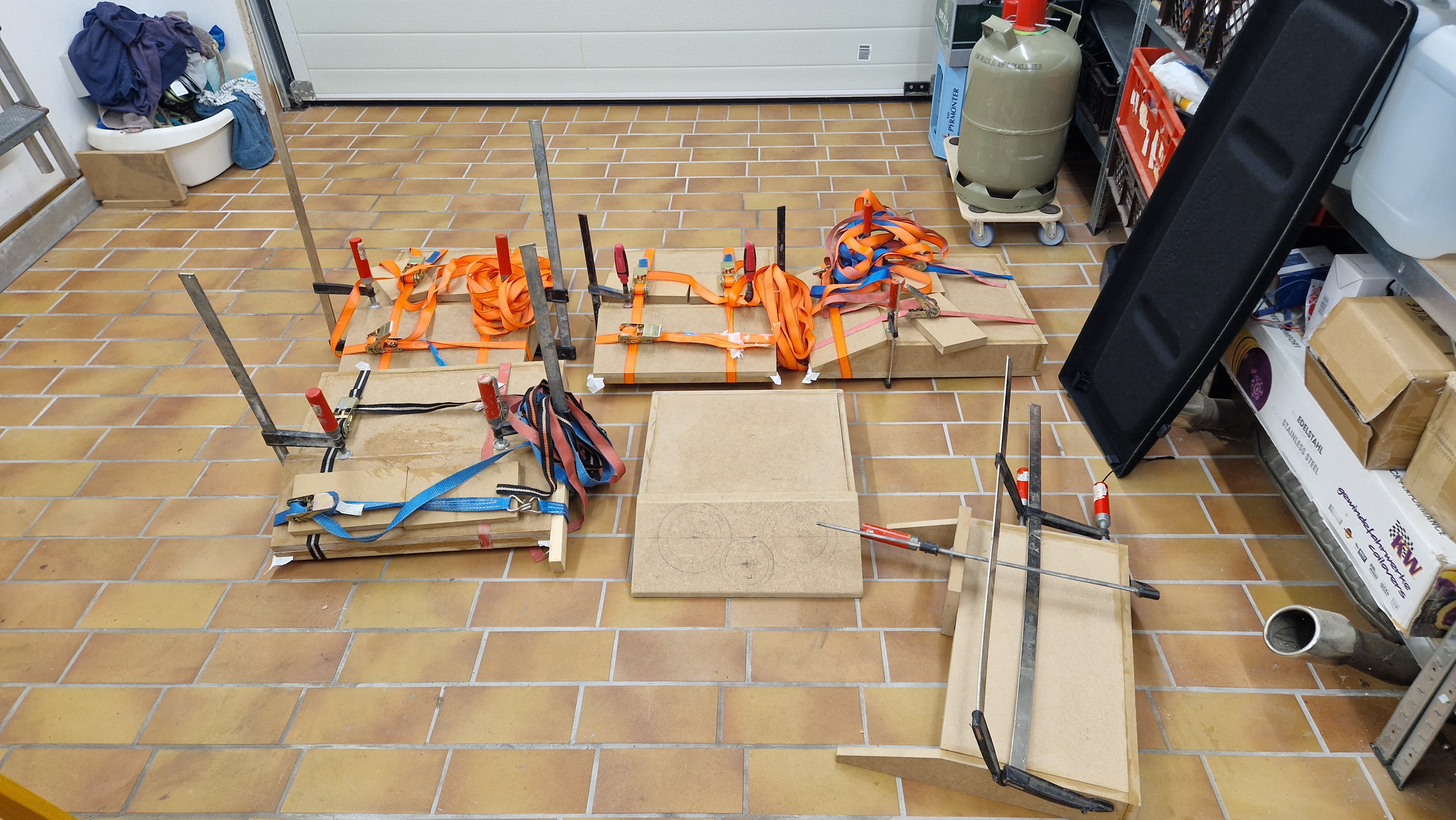

        Es geht voran :-)

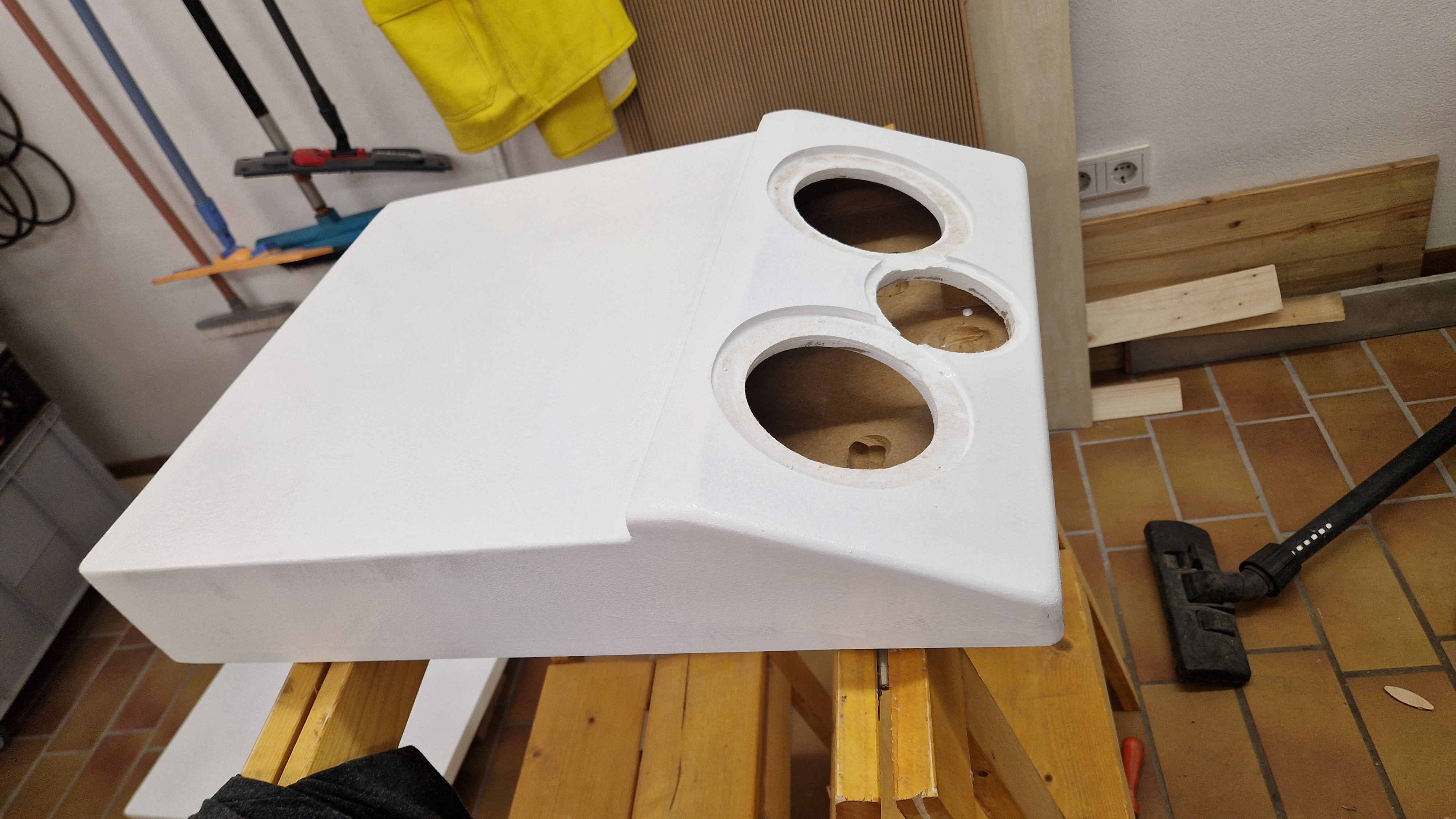

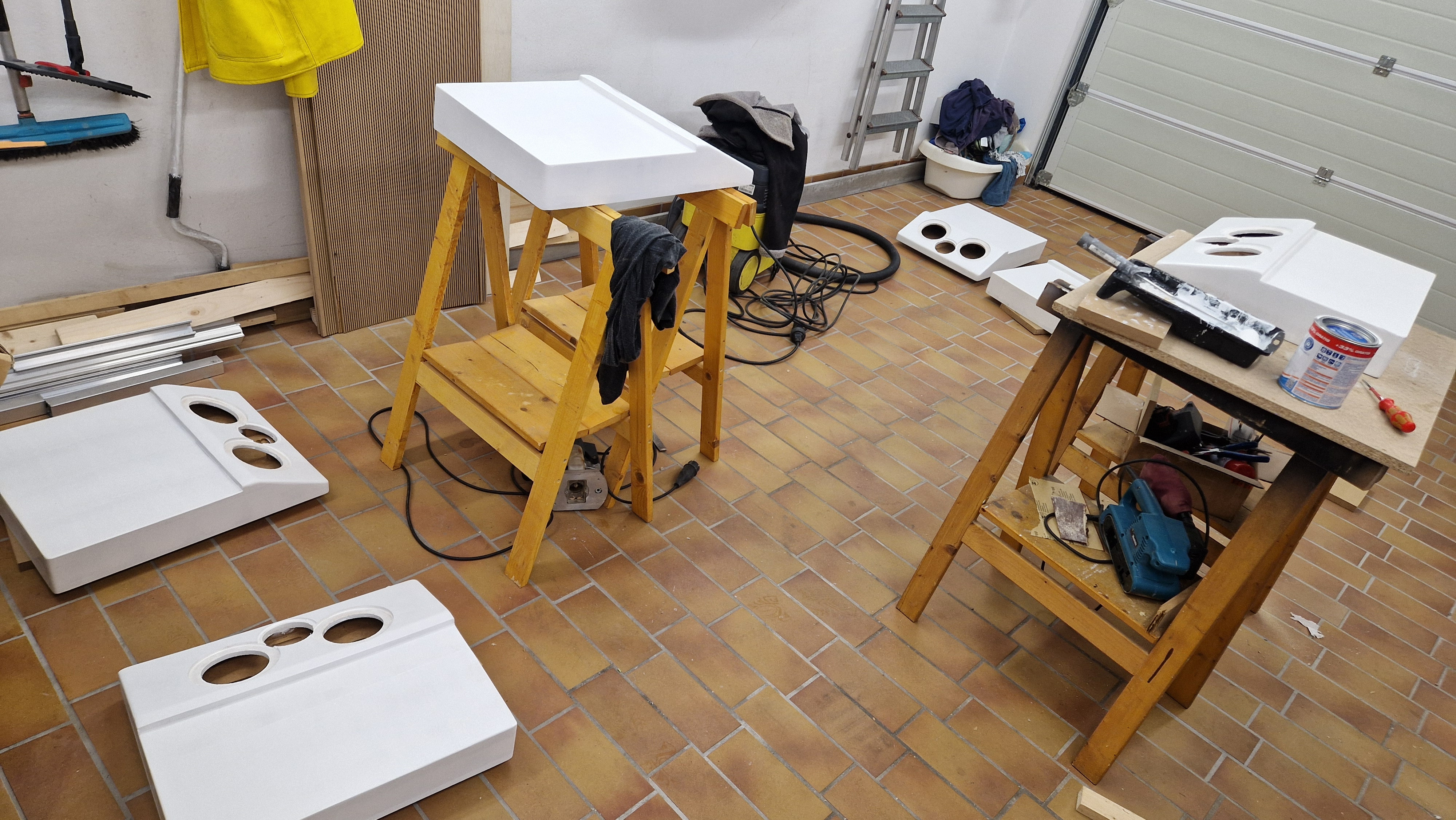

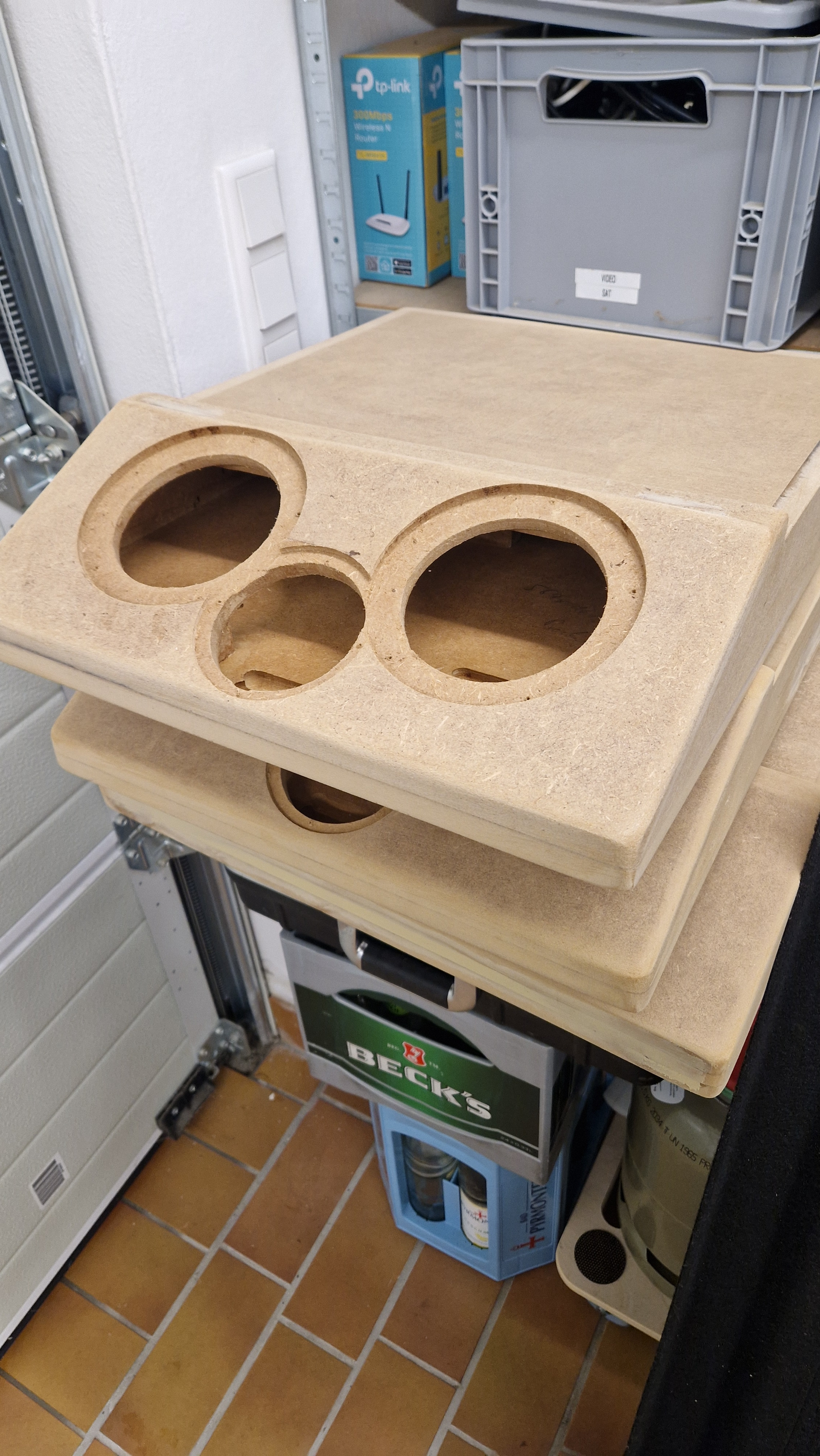

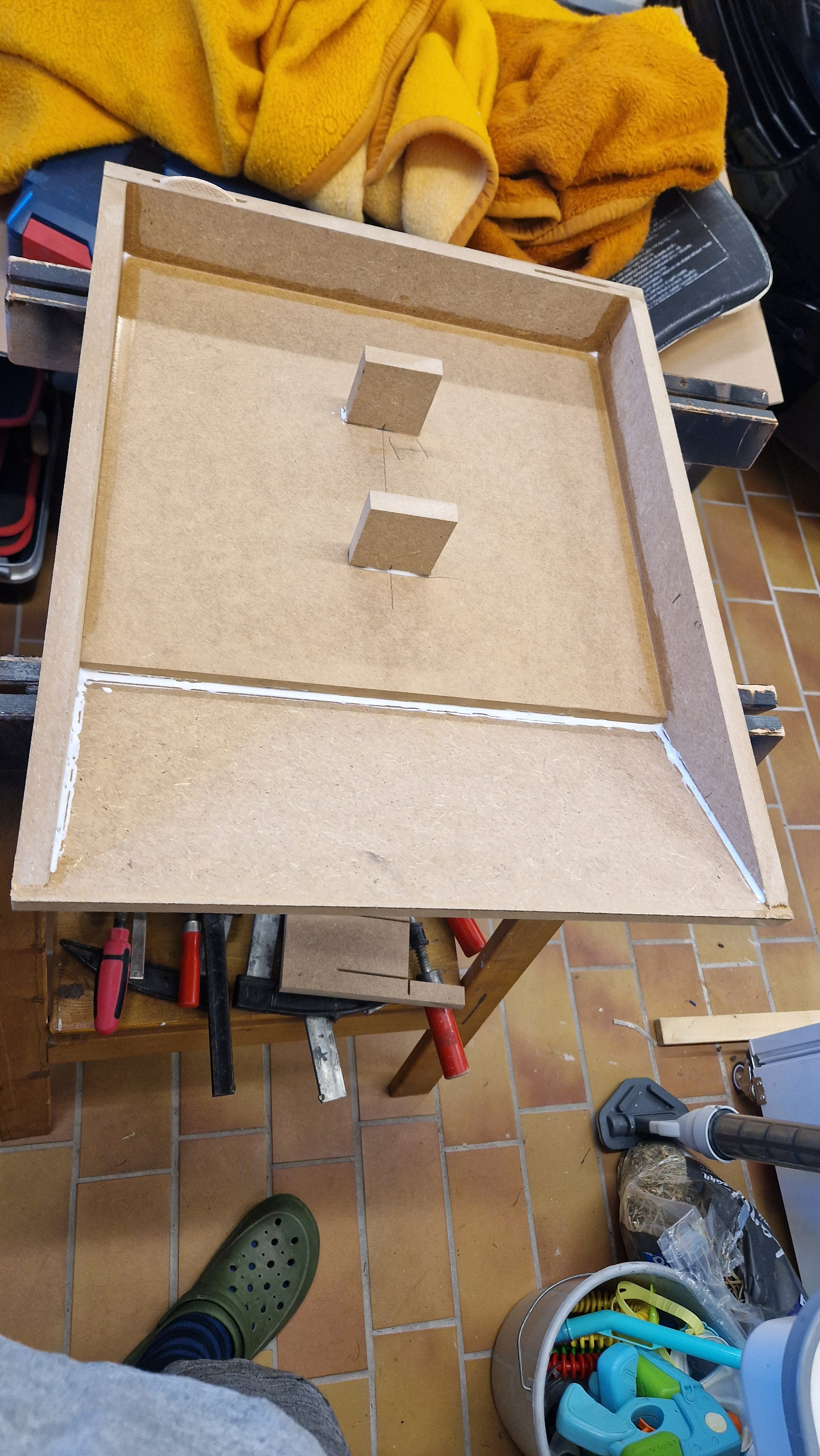

          So es ging gut vor ran die Tage :-)

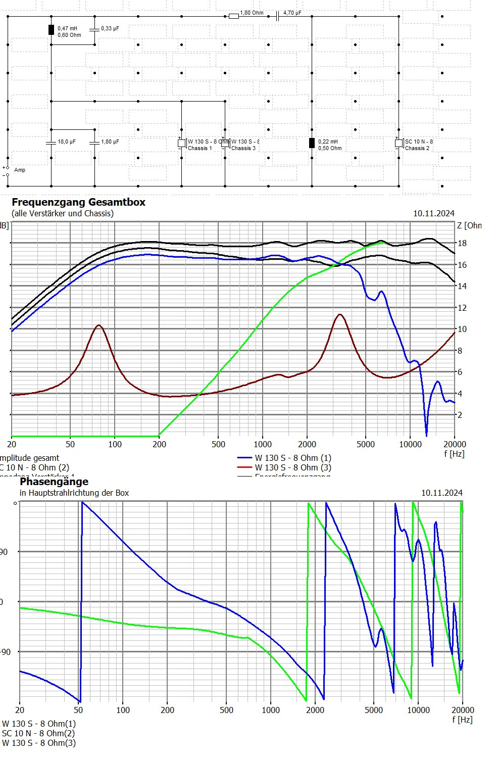

          Anbei die Finale Boxsim Datei und ein Screenshot
Ansichten: 616
Größe: 456,1 KB

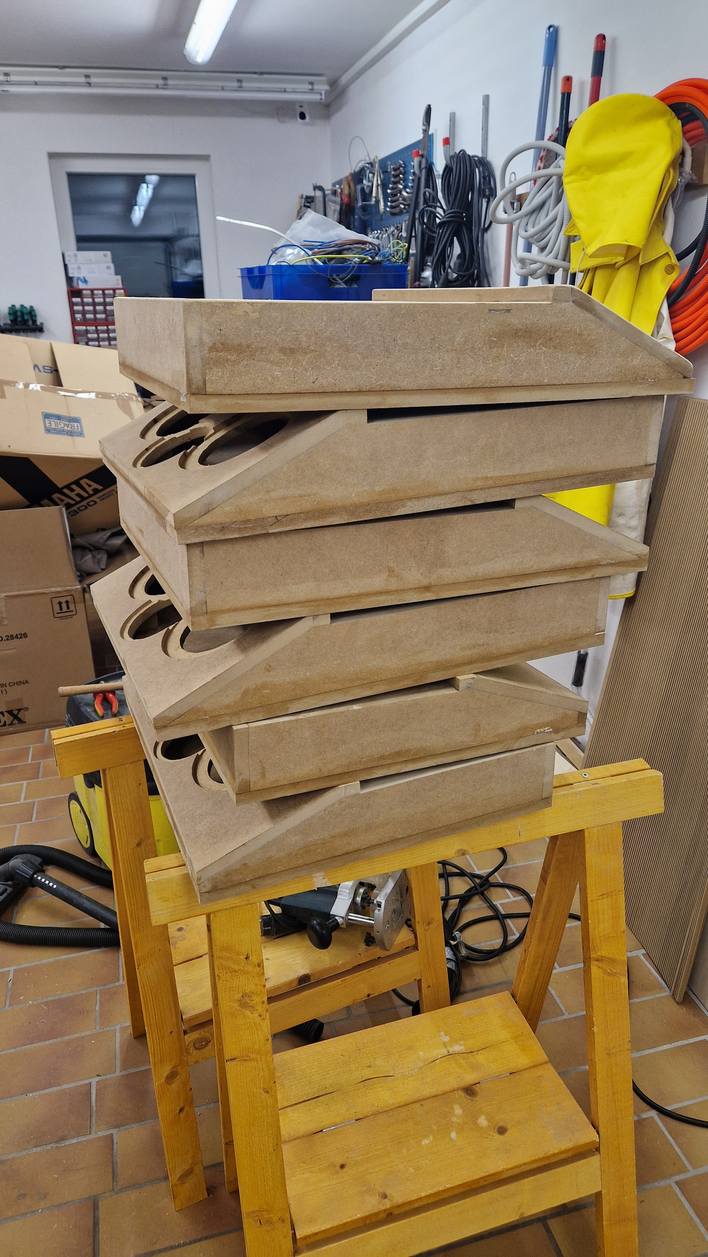

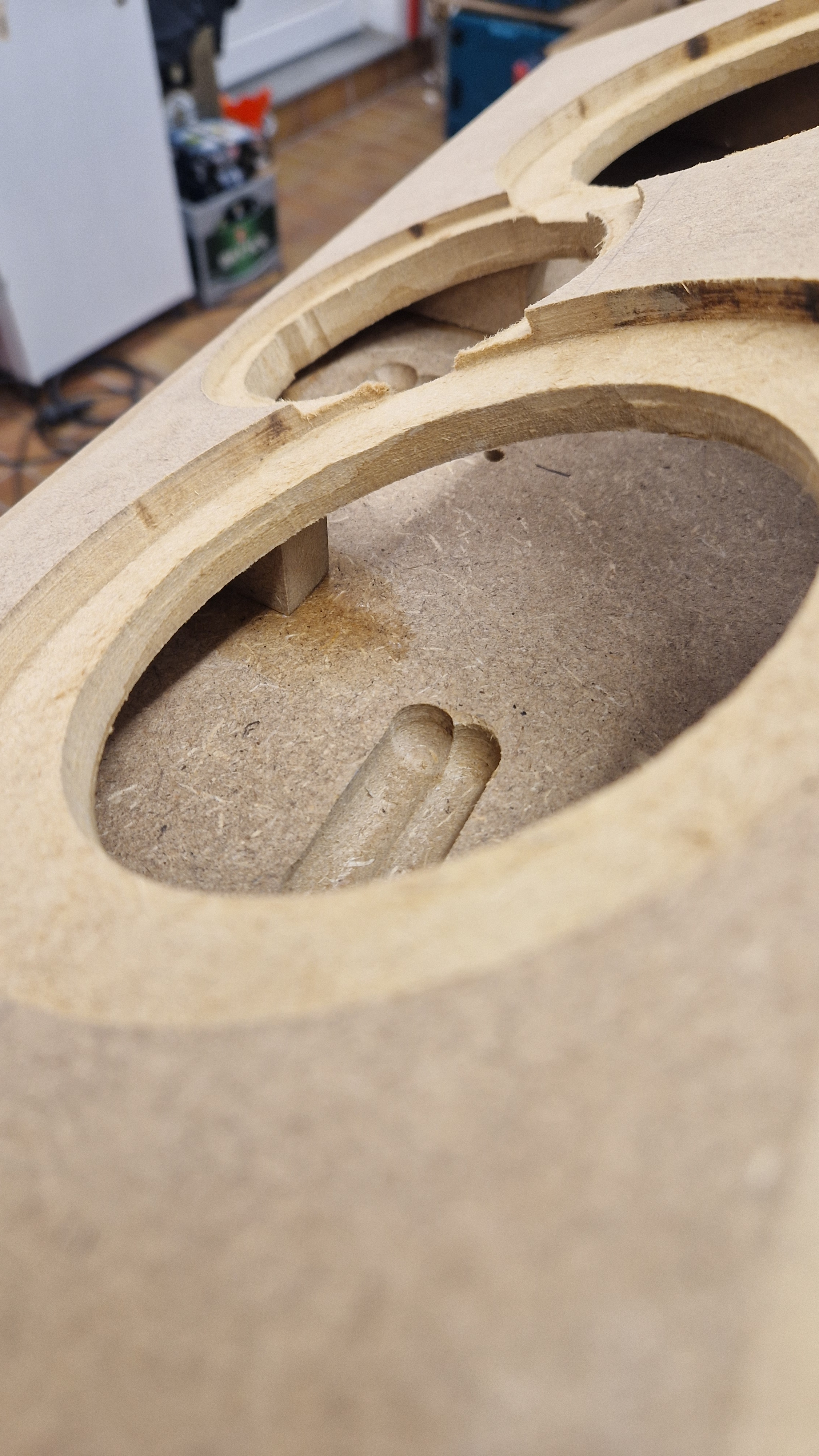

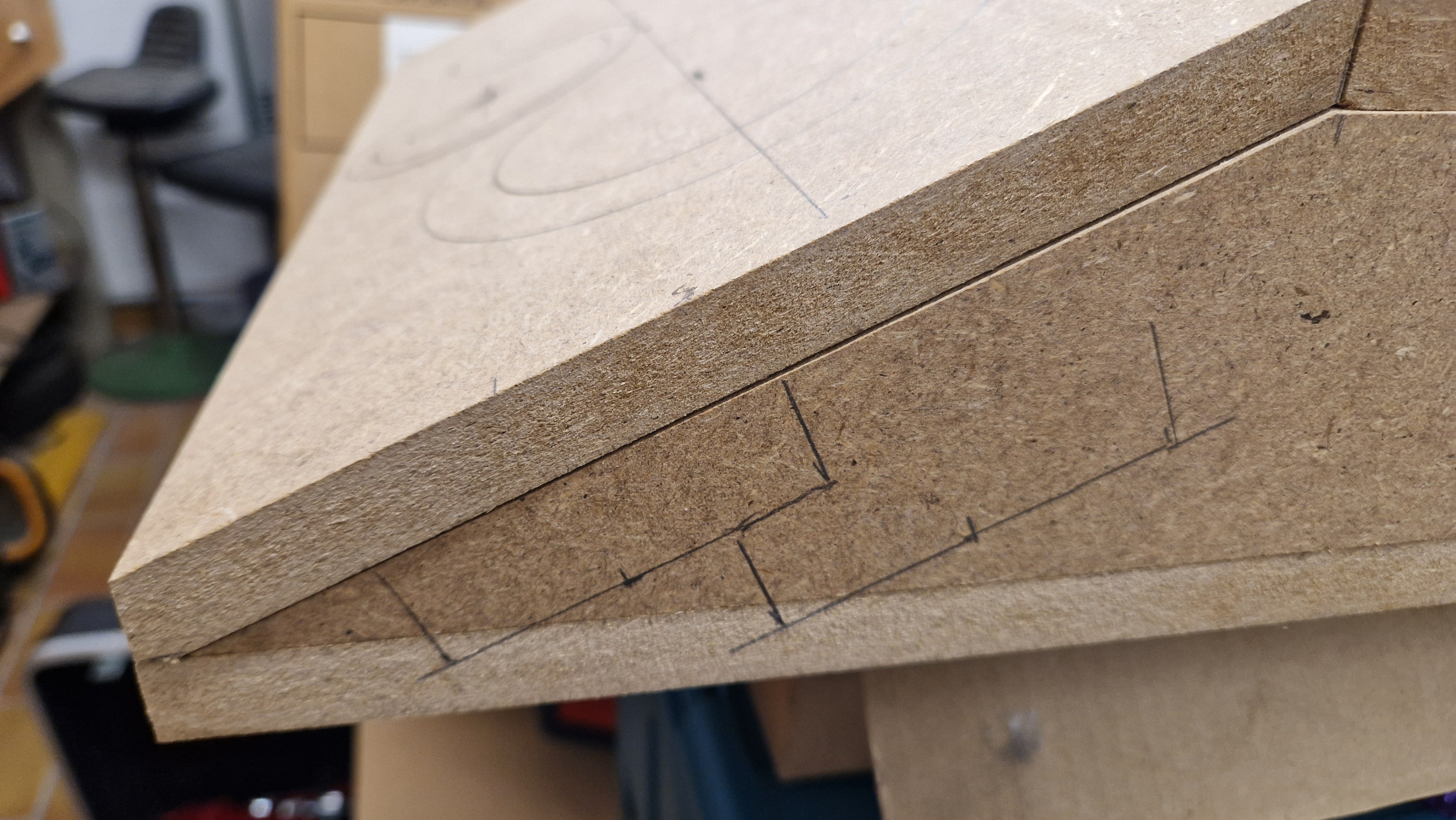

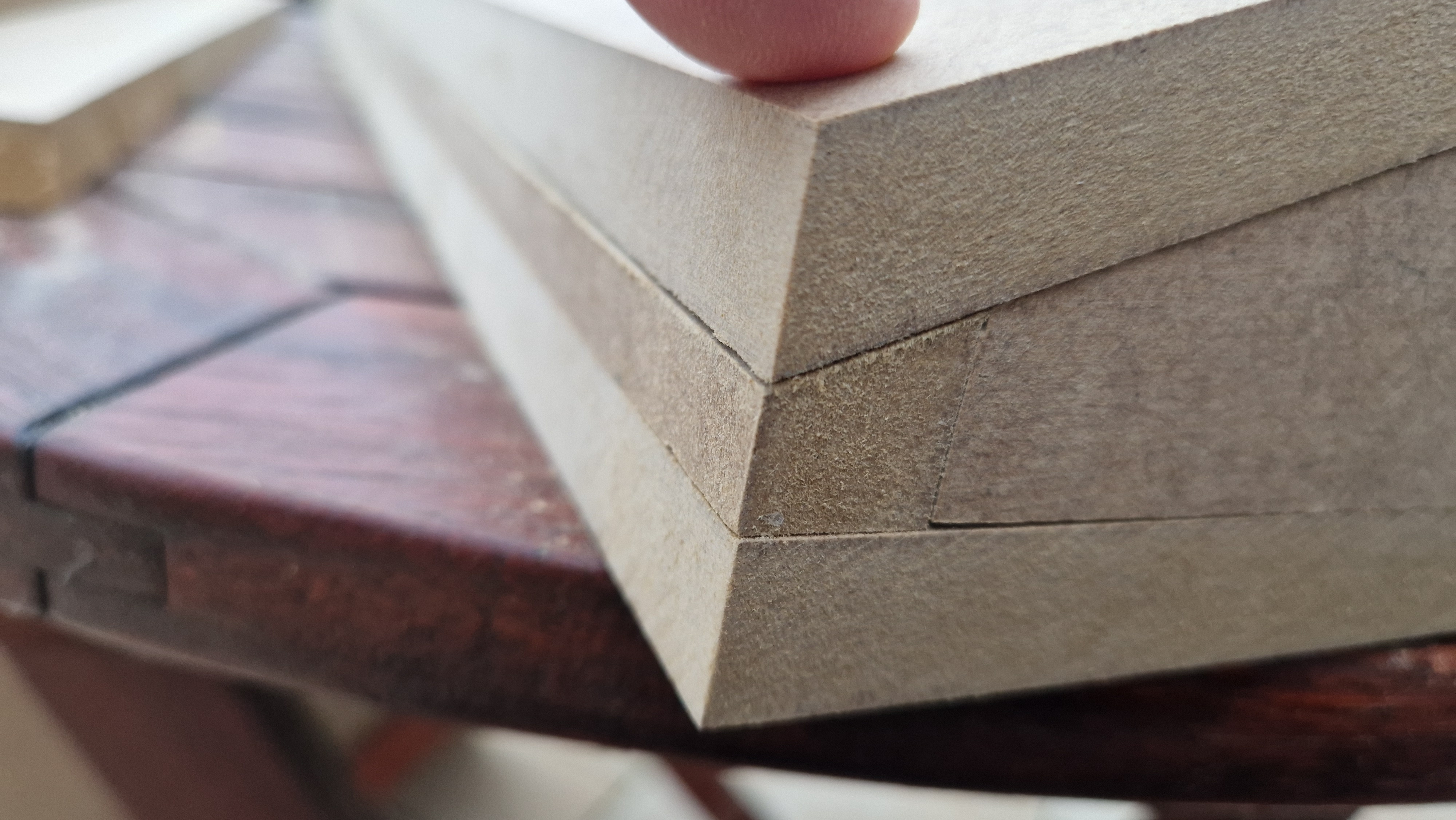

          Schöne zu sehen die Ausfräsungen für die Magneten, sin dim maximum 8mm tief.
Ansichten: 569
Größe: 2,52 MB

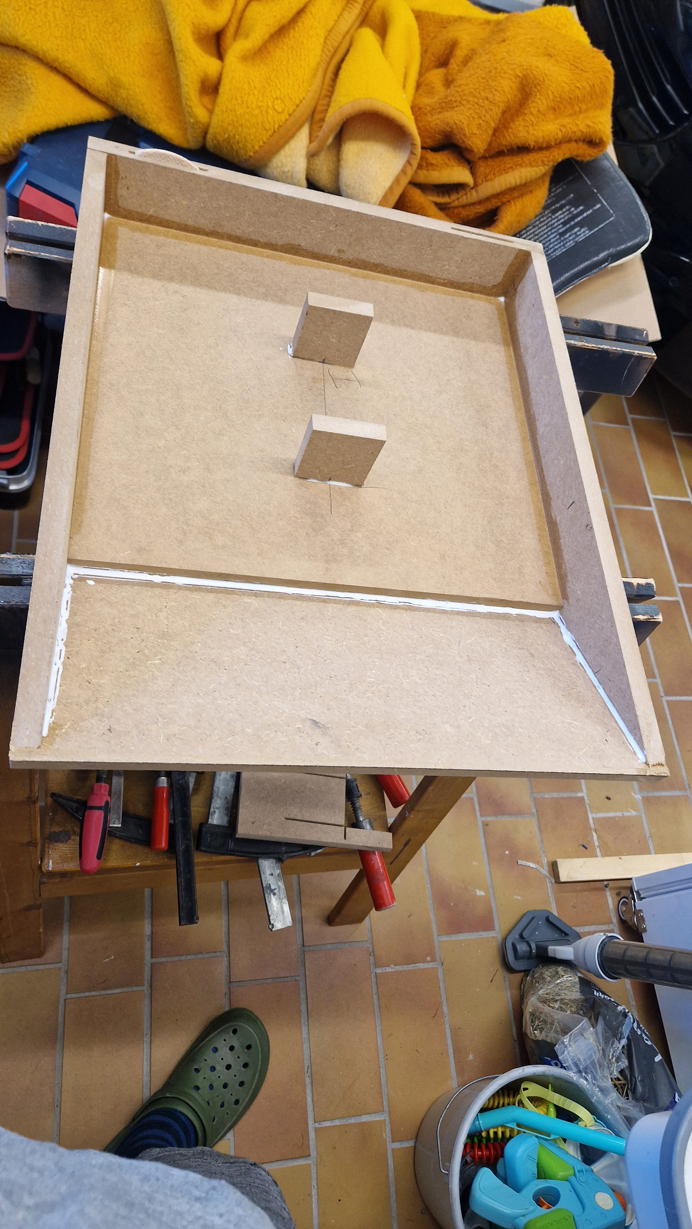

          Kleine Streben in der Kante sind auch vorhanden
Ansichten: 558
Größe: 1,79 MB
          Hochtöner sind auch angepasst
Ansichten: 561
Größe: 2,05 MB
          Ein kleiner Turm
Ansichten: 572
Größe: 2,35 MB

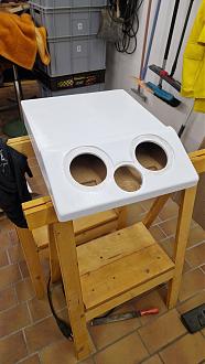

          Die Gehäuse sind von innen mit Tiefengrund bearbeitet und werden die tage geschliffen und Lackiert.

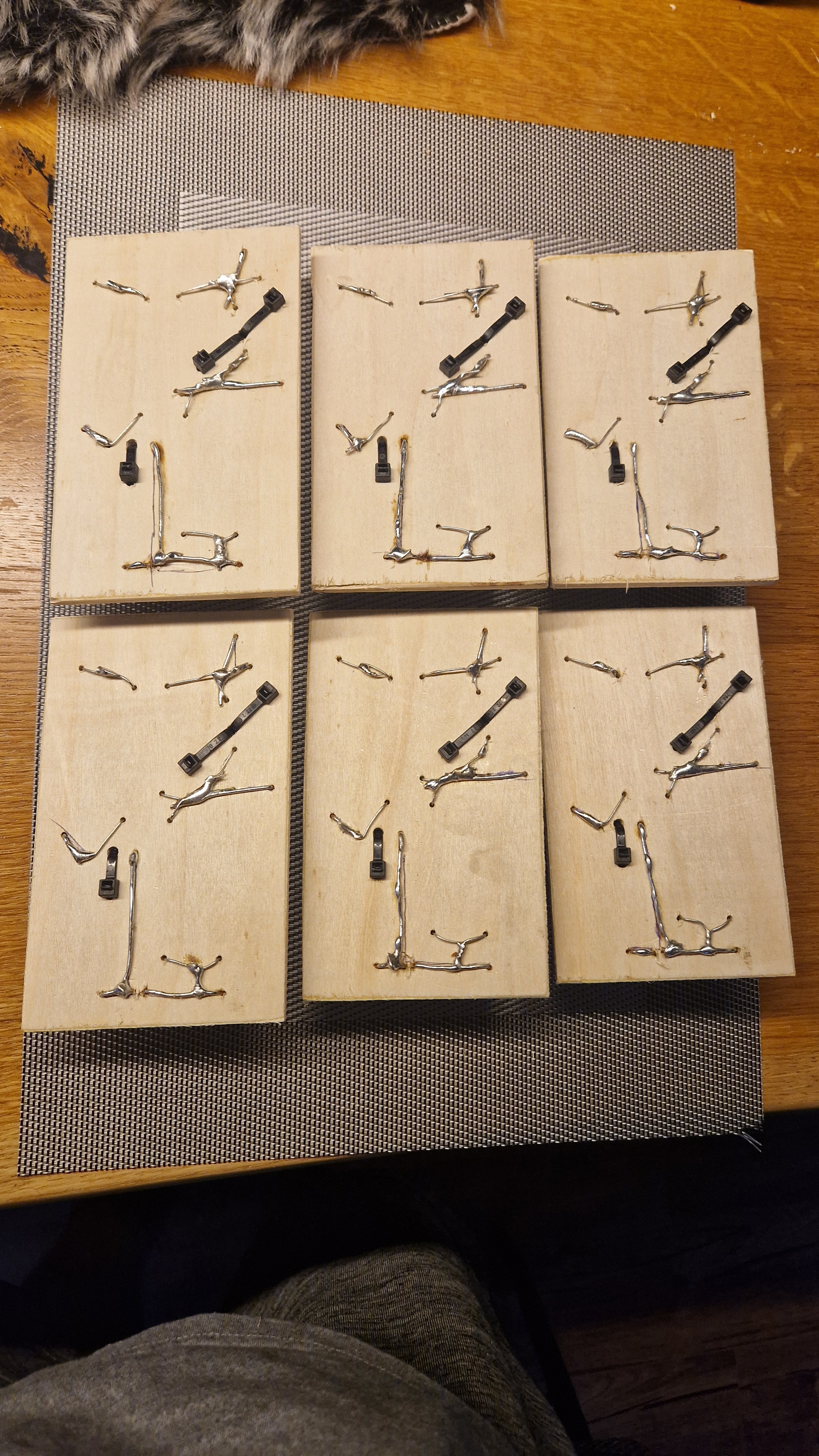

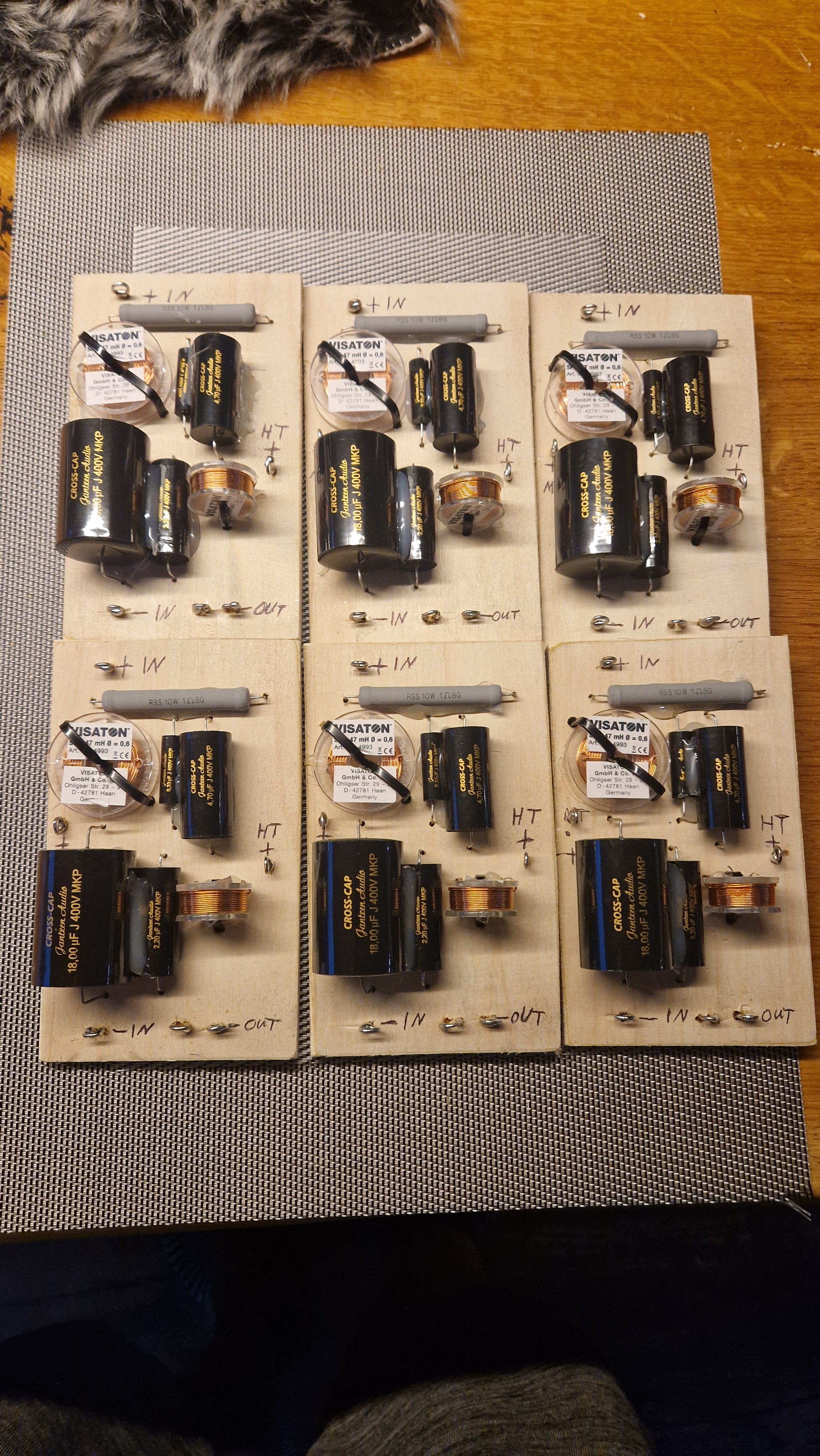

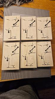

            Auch die Frequenzweichen waren eher Massenproduktion, sind aber auch fertig.
Ansichten: 541
Größe: 2,64 MB
ID: 724536 Klicke auf die Grafik für eine vergrößerte Ansicht
Ansichten: 570
Größe: 2,55 MB

                Mich freut es doppelt, dass meine ausgemusterten W130s für so ein Projekt Verwendung gefunden haben. Sieht bis jetzt wirklich sehr gut aus und die Simulation gefällt mir auch.
                Auch die Weichen können sich sehen lassen.
                • Timo VOX
                  • 10.01.2009
                  • 1400
                  Danke, die Weichen sind aber ganz klar die Idee von Sasoritzer.

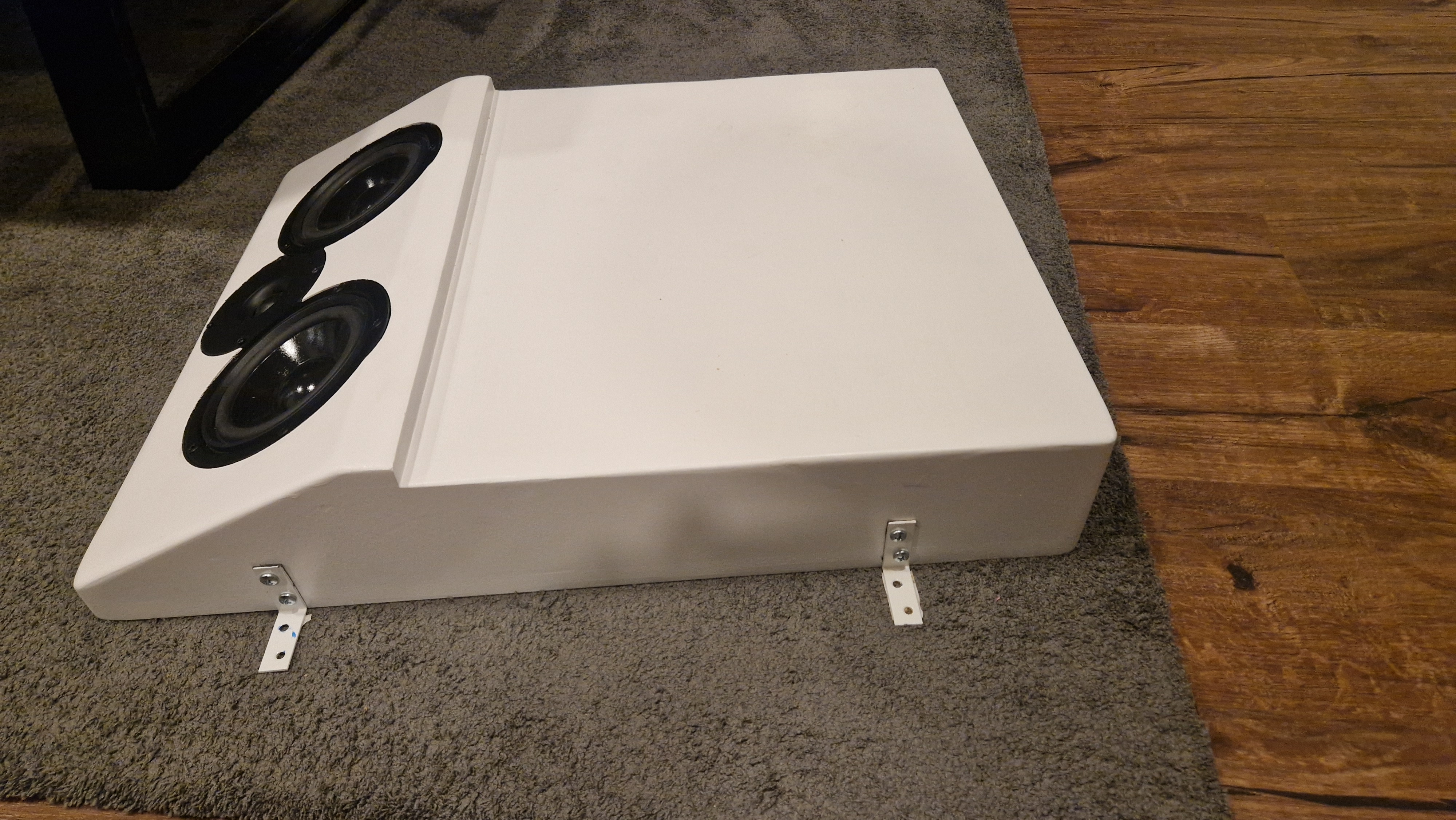

                    So morgen feinschliff und nochmal Lack drüber. Dann geht es langsam dem Ende zu.

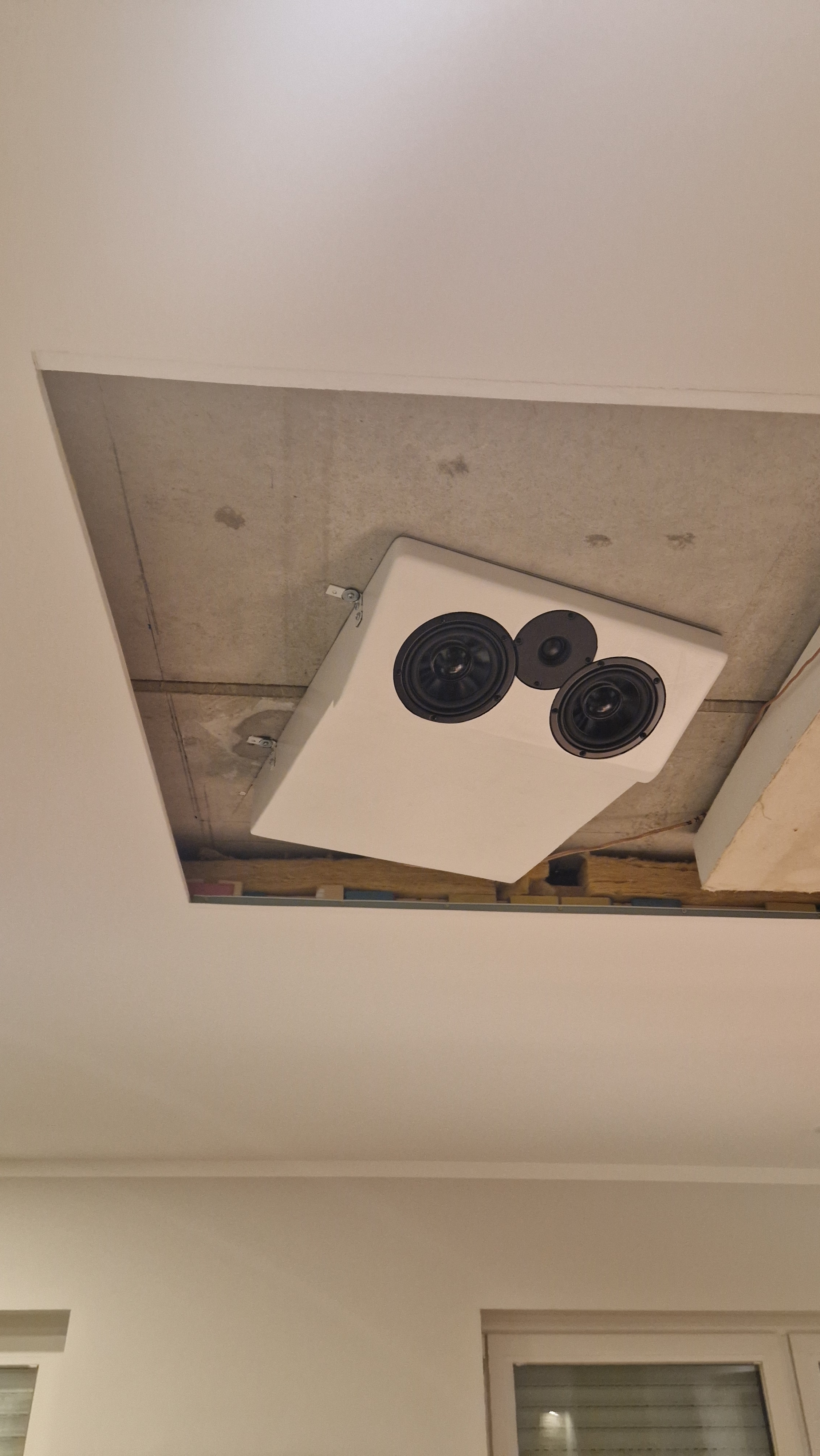

                      Danke Leute für die Komplemete, Ich freue mich sehr für so eine positive Resonanz.
                      Ich bin gespannt wie die LS klingen werden und ich hoffe ,dass ich diese auch hören darf.
                      Legasthenie ist keine Krankheit, Legasthenie ist eine Begabung!
                      Ich sage euch nicht, was ihr tun sollt; ich äußere nur meine Meinung!
                      Weniger ist mehr!
                      • Timo VOX
                        • 10.01.2009
                        • 1400

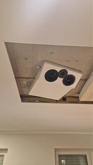

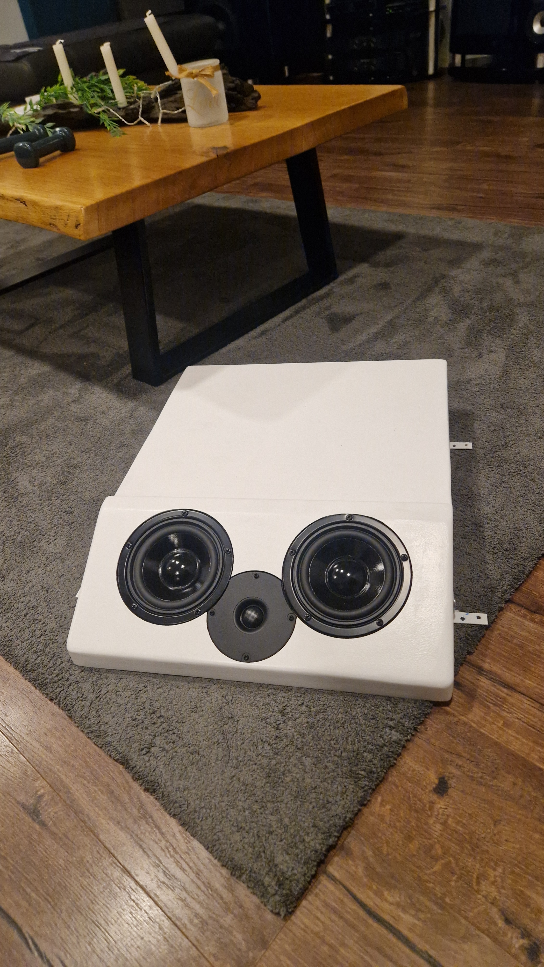

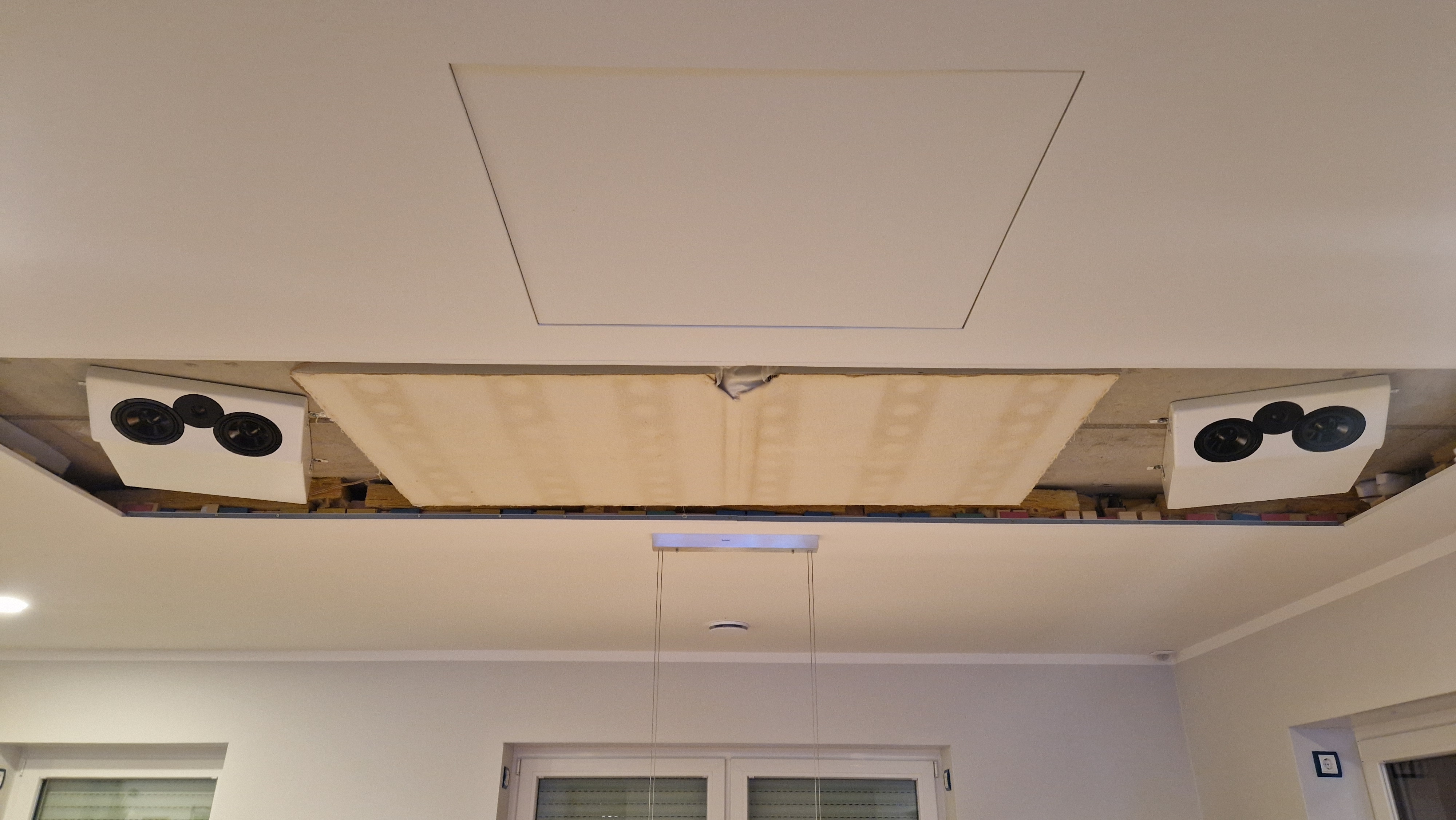

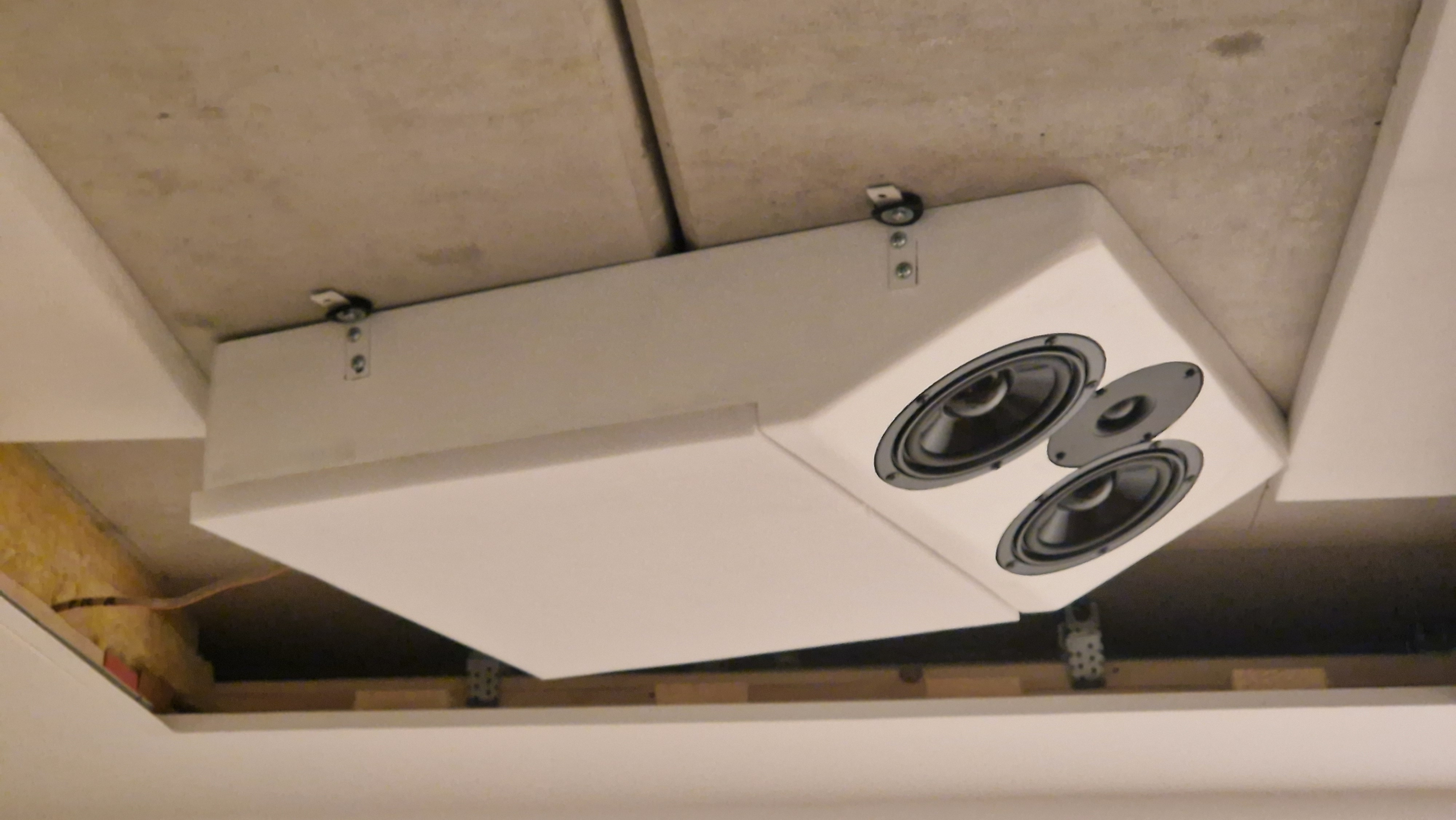

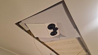

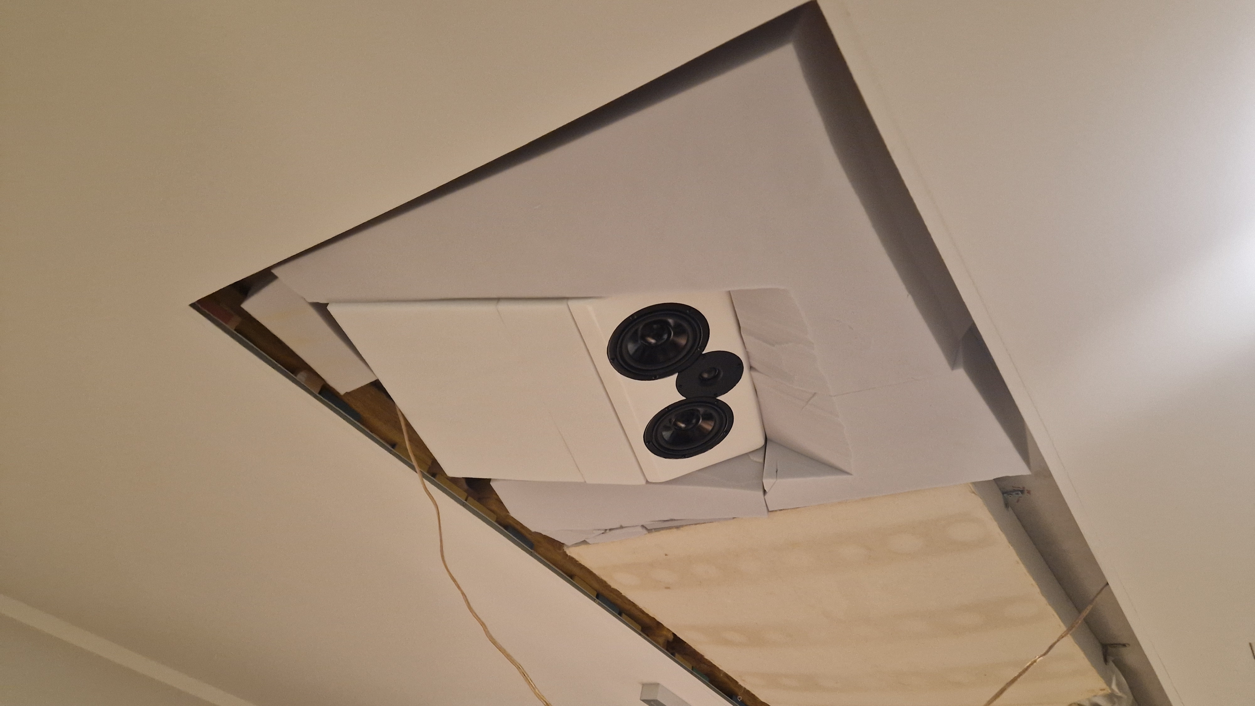

                        So es geht weiter.
                        Klanglich echt gut, 5db lauter als die bijou Konfiguration dank 2 w130s und der gerichteten Schallwand.
                        Anstatt +7db oder 10db am avr reichen nun 3db.
                        Am einfachsten beschreibe ich es mit einem und dann 2 getauschteb Lautsprechern als Stereo dreieck an der Decke.
                        Im Atmos test Helikopter fliegt er nun gleichmäßig wäend vorne wo noch die untgerichteten Lautsprecher sind flüssig. Vorne eher so rechts und dann zack links.
                        Auch in anderen teststönen ist es klarer und der Hochton deutlich präsenter.
                        Ich habe scheinbar das erreicht wie erhofft plus noch mehr.
                        Lauter bei selber Konfig
                        Hochton besser da
                        Klarere Klang
                        Mehr präsenz
                        "Stereo dreieck" in der Atmos Ebene.
                        Das Basotect muss noch angepasst werden und wieder ran.
                        Der Absorber im der Mitte ist durch Licht mittlerweile krass verfärbt.
                        Aber er kann bleiben, passt noch.
                        Die Einwinkelung hatte ich mir vorher in 3D geplant. Dafür habe ich nun eine Karton Schablone gemacht, hat super geklappt:-).

                        • LeahpaR
                          • 10.05.2014
                          • 199
                          Das sieht mal richtig gut aus. Bin mal gespannt, wie es mit geschlossener Decke aussieht.
                          Wie viele LS hast du in deinem Heimkino insgesamt und in welcher Konfiguration?
                          • Timo VOX
                            • 10.01.2009
                            • 1400
                            Mit geschlossener Decke sieht man nix davon und es passt genau 1cm rest Platz hab ich unter Basotect vom Lautsprecher, dieser hat 11,5cm gesamthöhe.

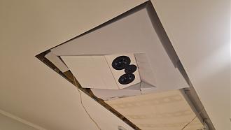

                              Es geht gut vorwärts.
                              Nun fehlen noch die letzten 2 w130s.
                              Aber so ist es wirklich ein Unterschied. Ganz klar die Deckenlautsprecher müssen gerichtet sein.
