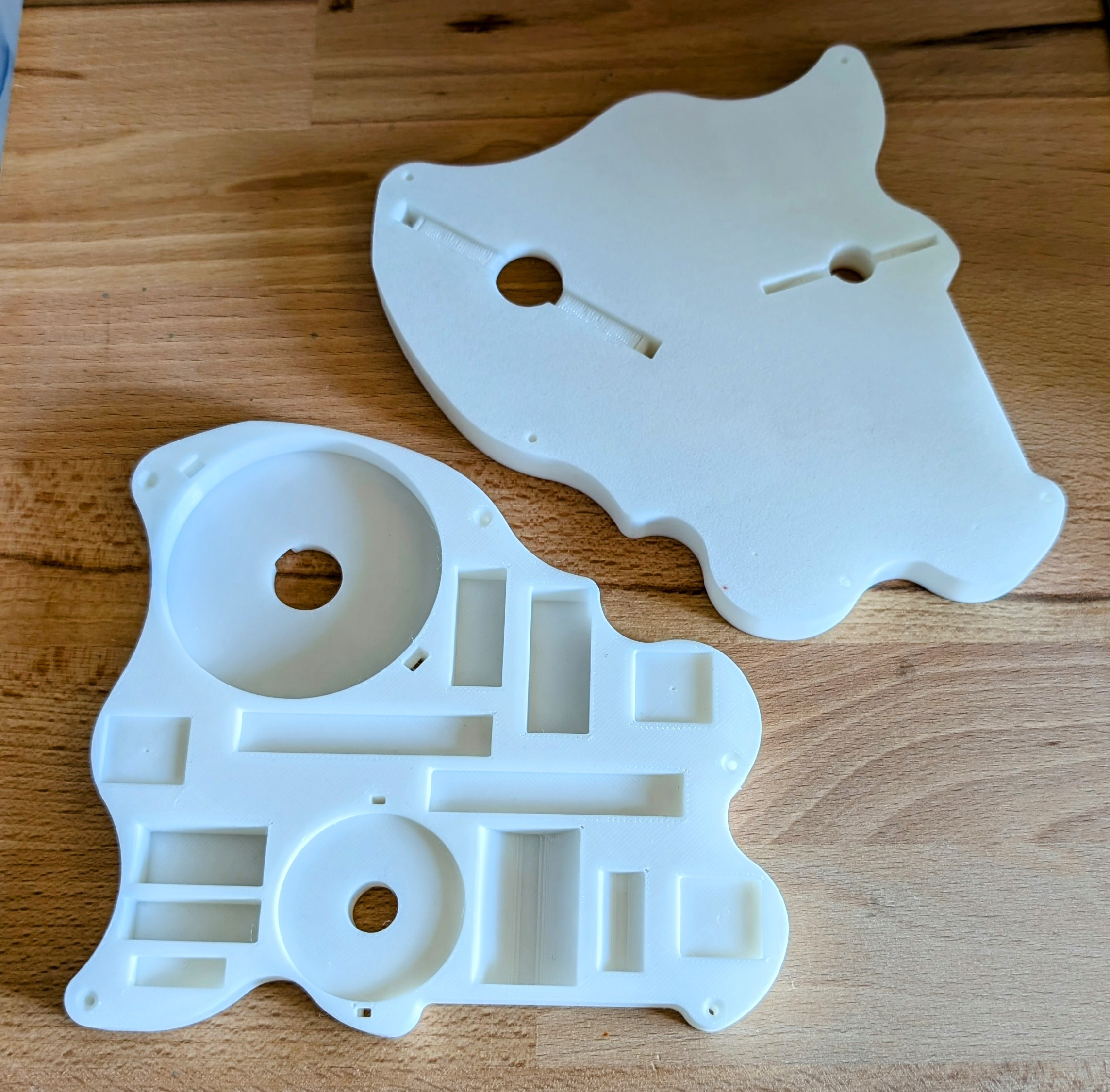

    Gedruckter Weichenbauteilhalter
    Wenn man zu viel Zeit hat! Fotos im bestückten Zustand folgen

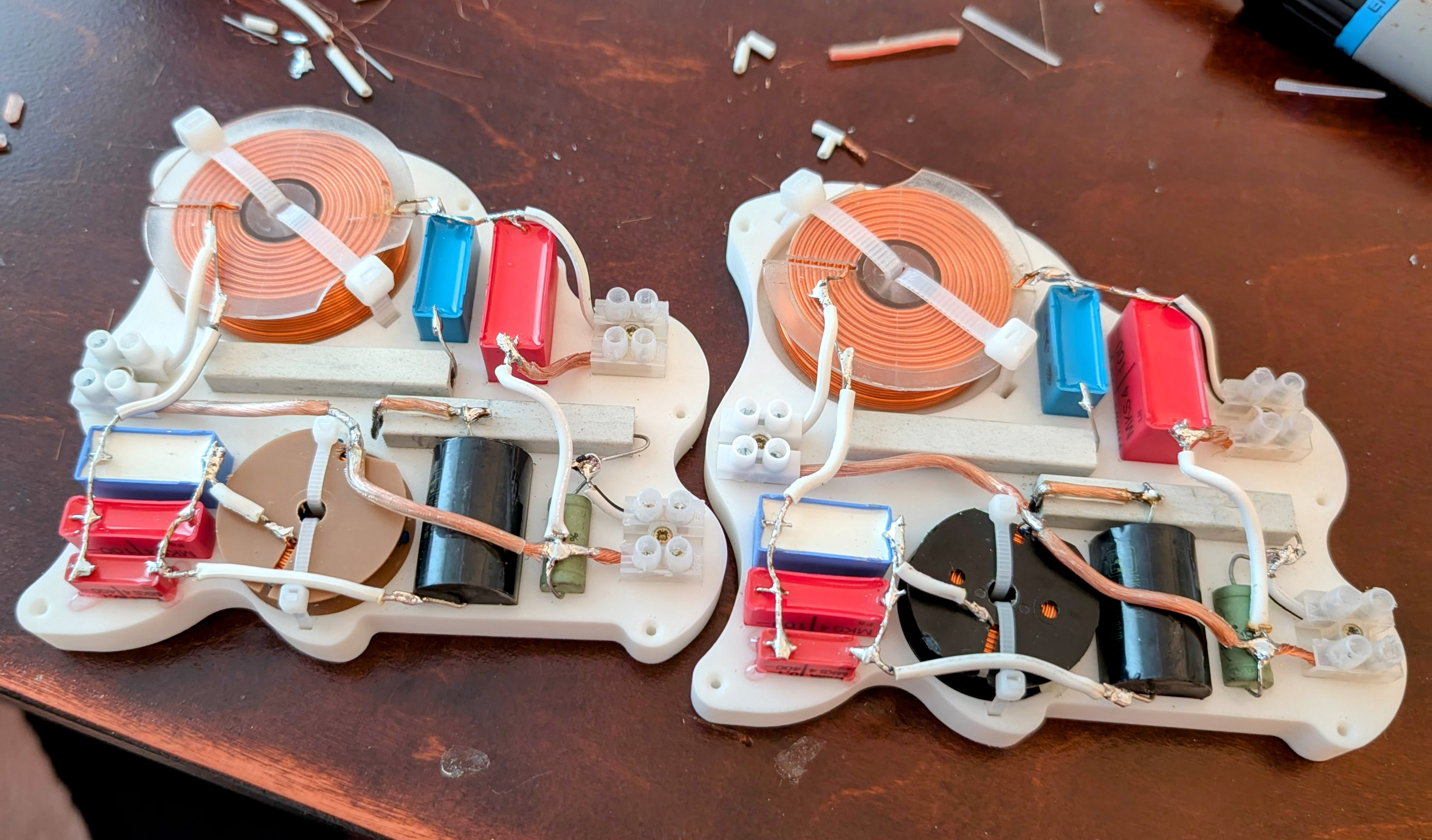

    ... und so sieht es bestückt aus. Erfreulicherweise mussten kaum Bauteile festgeklebt werden, eigentlich nur die kleinen Caps ganz unten links. Den Rest kann man so reindrücken und es hält einfach

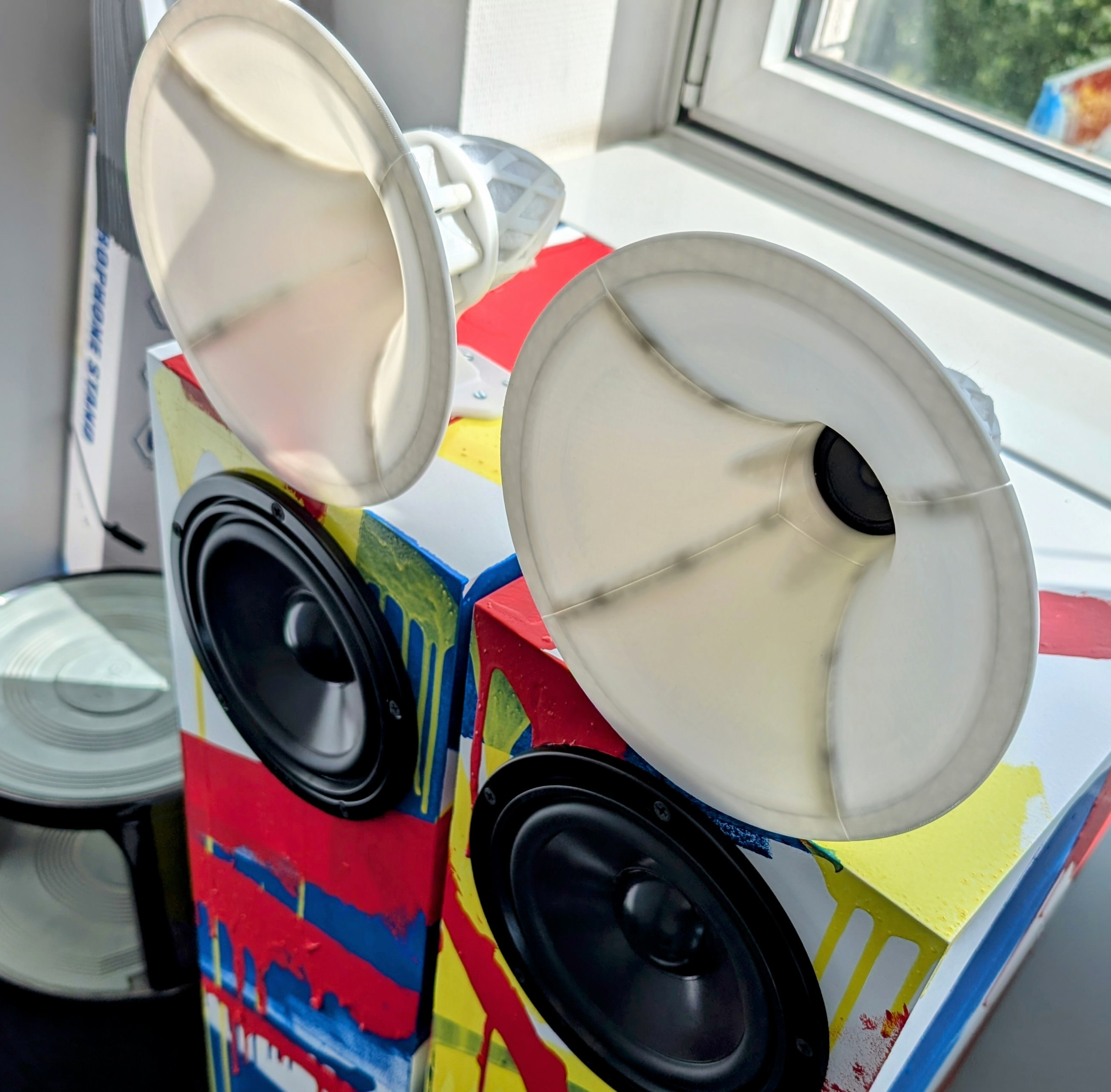

              Testboxen mit dem Printyourbeat Waveguide
Ansichten: 579
Größe: 825,1 KB
ID: 721314 Klicke auf die Grafik für eine vergrößerte Ansicht
Ansichten: 587
Größe: 408,9 KB
ID: 721316 Klicke auf die Grafik für eine vergrößerte Ansicht
Ansichten: 547
Größe: 621,8 KB

                  Wenn die Lüsterklemmen durch Lötpunkte ersetzt wären und die eine Spule hin gestellt ist wäre es perfekt.

                    Ich konstruiere das selber. Momentan immernoch mit der letzten Version von Autodesk 123D Design. Der bessere Nachfolger wäre TinkerCad, aber dort stört mich, dass die "rundesten" Kreisformen nur 64 Seiten haben können. Besser wäre Onshape, aber ich komm da nicht rein, weil man gefühlt erst studiert haben muss wie man das bedient. Leider werfe ich Dinge schnell in die Ecke, wenn ich keine schnellen Ergebnisse bekomme
                    Dieser Weichenbauteilhalter sieht spacig aus, ist aber im Grunde super simpel zu bauen. Grundlage ist ein flacher Quader. Dann misst man die Bauteile mit einer Schieblehre aus und erzeugt zusätzliche kleine Quader mit Länge & Breite der Bauteile und ein paar Millimetern Höhe. Die schiebt man zuerst dorthin, wo die Löcher für die Bauteile entstehen sollen, und verschiebt sie dann um ein paar Millimeter nach unten, sodass sie sich mit der Grundplatte überschneiden. Um dann die Löcher zu erzeugen, gibt es eine Subtract-Funktion. Die Grundplatte ist das "Target Solid", die kleinen Blöcke sind "Source Solids", das weist man alles per Klick zu. Wenn man dann die kleinen Quader abzieht, entstehen im Target Solid Löcher.
                    Die rundliche Form hat eigentlich nur den Zweck, Filament zu sparen. Man will ja keine Fläche mitdrucken, die man gar nicht braucht. Erst auf die gleiche Art hier und dort Blöcke einfügen und die von der Platte subtrahieren. Und für die Rundungen gibt es Funktionen zum Kanten anfasen & abrunden. Man markiert die Kante, die eine Fase oder Rundung bekommen soll, und gibt den Radius ein und fertig
                      Ja, oder Wago-Klemmen.
