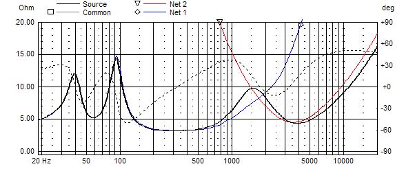

              • 5673
              Die Weiche erzeugt ein Impedanzminimum von ca. 2,25 Ohm bei knapp 4000 Hz.
              • albondiga
                • 18.06.2004
                • 1111
                ist das ein Problem? der Anteil der Leistungsabgabe des Amps für den Bereich um 4kHz dürfte bei realer Musik doch ziemlich gering sein - da dürfte doch kaum Gefahr für den Verstärker bestehen, oder?

                  yap
                  • Lonzo
                    • 05.08.2002
                    • 741
                    Stimmt, macht aber nichts!!!
                    Gruß, Lonzo
                    @albondiga: (ist das ein Problem? der Anteil der Leistungsabgabe des Amps für den Bereich um 4kHz dürfte bei realer Musik doch ziemlich gering sein - da dürfte doch kaum Gefahr für den Verstärker bestehen, oder?)
                    Stimmt auch!
