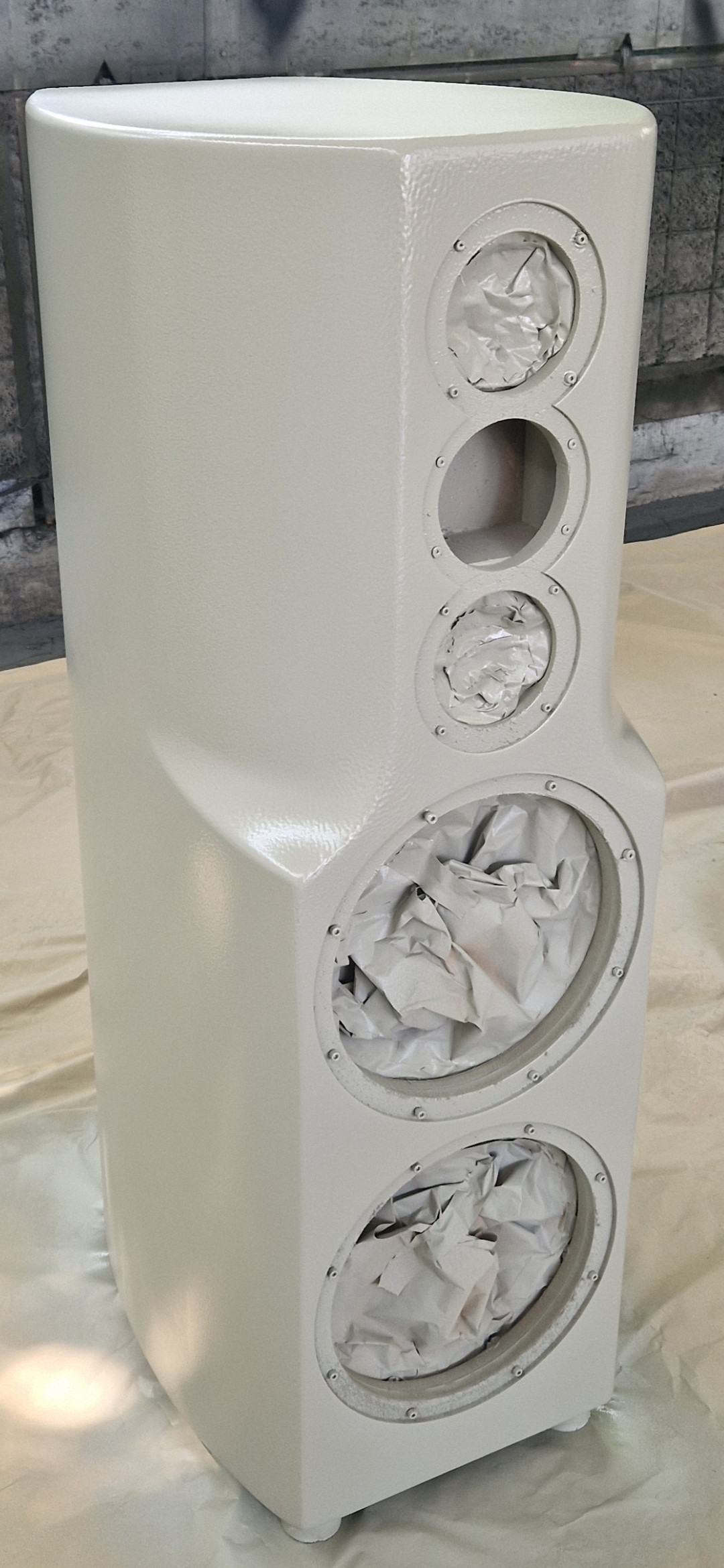

    Ich wollte es euch nicht vorenthalten.
    Spritzspachtel ist schon drauf.
    Aber die Form ist so schon deutlich besser zu erkennen als in Mdf roh

    Genau richtig Timo, so meinte ich das.
    Gruß Thomas
