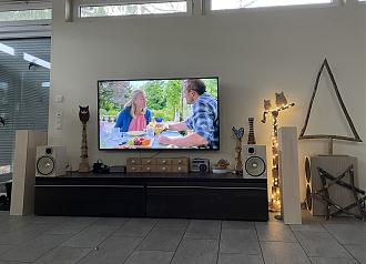

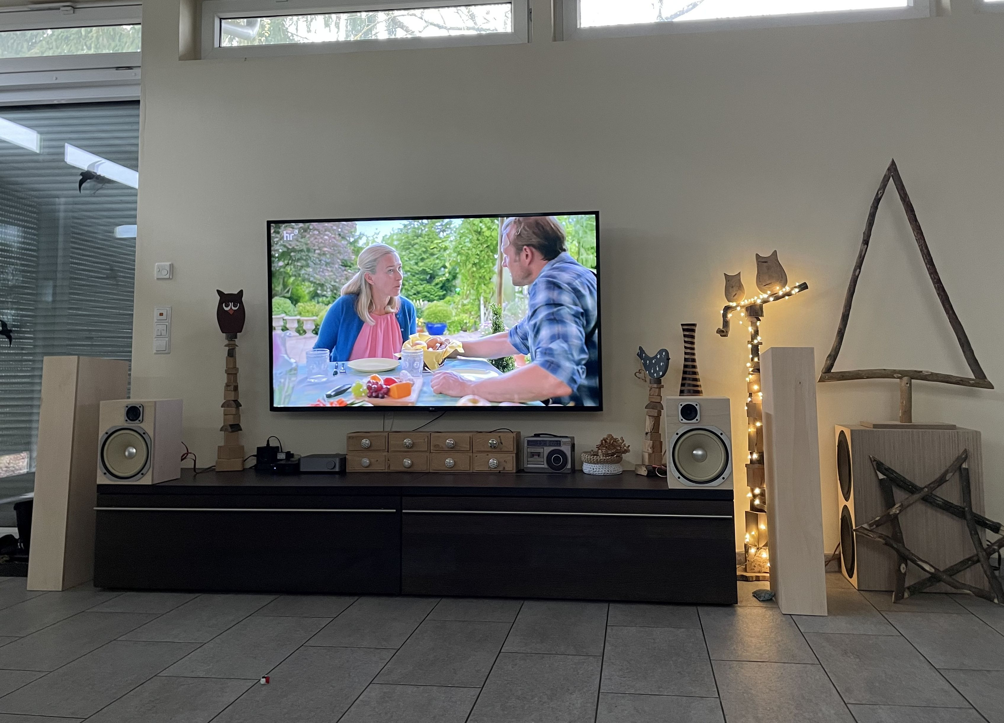

      ich würde diesen Thread mal wieder vorholen, denn es gibt zum GF250-Doppelsub in BR jede Menge Nachfragen im Netz, einmal über Email und über PN hier im Forum.

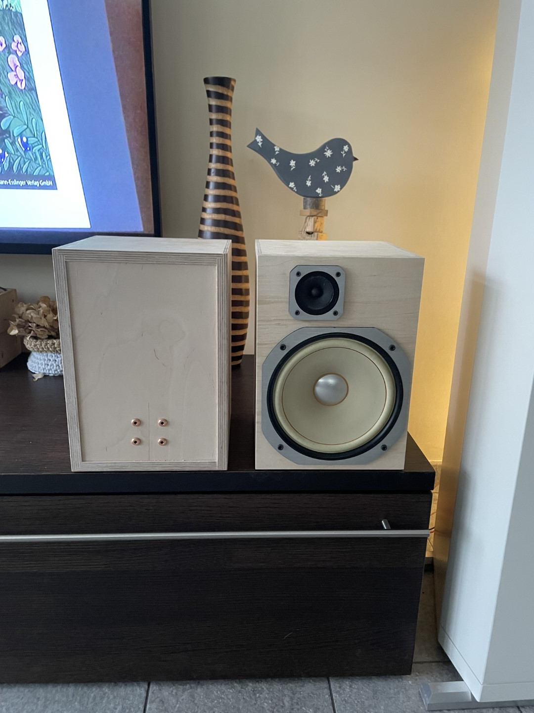

      Aktuell steht dieser auf der Seite im Wohnzimmer und dieser ist 2020 während der Coronazeit entstanden und befeuert heute jede Menge unterschiedlicher 2.1 Systeme. Dadurch, dass ich bei diesem kleinen Scheißerlein eher auf Pegel als auf Tiefgang gesetzt habe, spielt der Sub jede Menge SATs an die Wand. Selbst die neusten ...

      ... mit einem 8 Zoll TMT machen dem Sub keine Probleme.

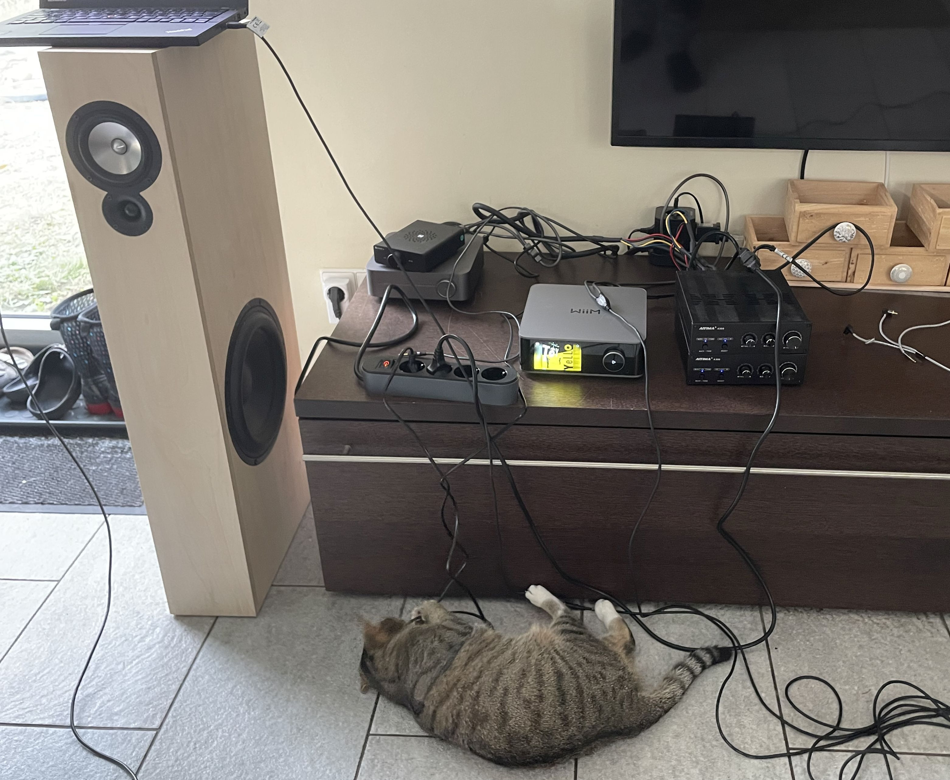

      Dann noch etwas sehr wichtiges, weil die Frage sehr oft kommt: was muss man machen um den Sub in einem 2.1 einzubinden, und viele Fragen kommen zur Trennung des SUBs, das ist wirklich sehr einfach zu lösen mit einem SUB-Modul, aber trotzdem muss der SAT ebenfalls eine Trennung bekommen, also einen Hochpass, der zum Tiefpass des Submoduls passt.
      ICH habe das aktuell mit dem WIIM Ultra gemacht der Sub und Sat sauber voneinander trennt. Aber auch der WIIM AMP hat eine ähnliche Funktionalität und bietet sich bei einem solchen 2.1 ebenfalls an.

        Am einfachsten nimmt man für die Trennung Sub-Sat einen AVR mit Einmessung. Nach meinen Erfahrungen klappt das auch mit preiswerten Yamahas sehr gut. Noch besser, wenn man erst den Sub (mit Antimode) entzerrt und dann einmisst.

          am "kostengünstigsten" ist die Trennung mittels WIIM AMP oder WIIM Ultra, ... mein Ultra hat die Funktionalität eine Trennung zwischen SUB und SAT zu machen und an 10 PEQ die Amplitude zu korrigieren, ... und gleichzeitig ist das Teil auch ein Vorverstärker und Streamer zugleich.
