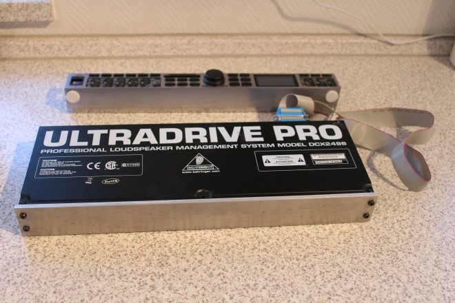

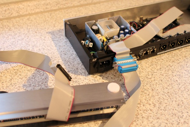

            komplett geräuschlos, ... mich störte nur das Lichterzeugs auf der Front und dann habe ich die Frontplatte abbaubar gemacht, ...
            das sieht dann so aus:
            Klicke auf die Grafik für eine vergrößerte Ansicht  Name: IMG_8775 (Andere).JPG Ansichten: 0 Größe: 92,1 KB ID: 710464
            das heißt ich habe die Front abgebaut und hinten über eine Stecker aus dem Computerbedarf klipsbar gemacht. Diese umgebaute Behringer nutze ich bei allen meinen Boxen im Keller, ... Beim Kellerprojekt war dann eine zweite im Einsatz, eine LE, die hat aber kein Digitaleingang, ...
            Klicke auf die Grafik für eine vergrößerte Ansicht  Name: IMG_8778 (Andere).JPG Ansichten: 0 Größe: 90,5 KB ID: 710465
            diese kann man dann auch deutlich besser bedienen, ohne Computer

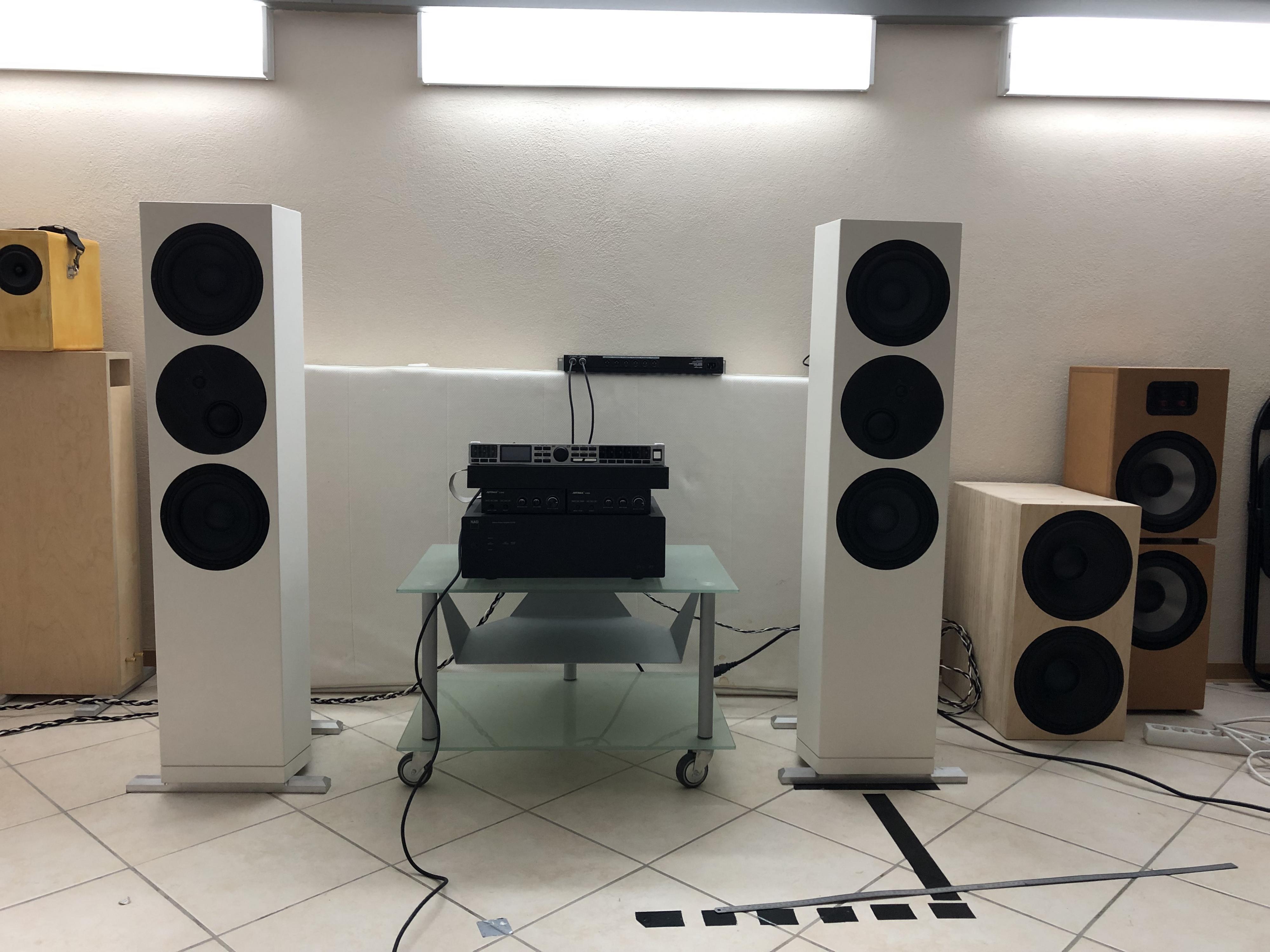

                • 10995
                die Umgebaute ist hier ... im Einsatz und das Bedienteil wird nach dem Einstellen weggemacht und im Schrank verstaut, ... Bild ist gerade von eben, die LE liegt dahinter ungenutzt und die Umgebaute liegt übereinander , ...

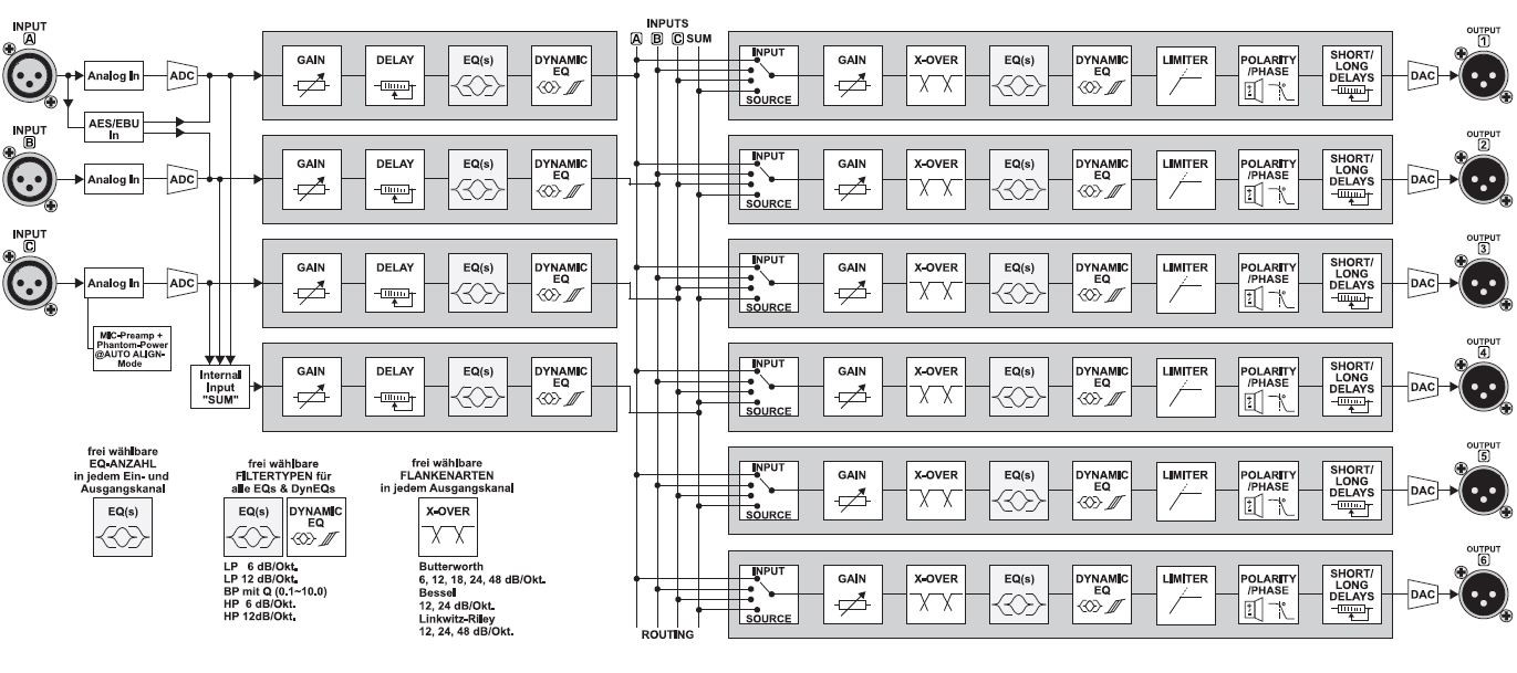

                      ​nach dem Treffen habe ich wohl einige hier im Forum ziemlich angefixt in Sachen Aktivierung oder Teilaktivierung, ...
                      ich möchte meine Lösung, welche ich fast immer einsetze, hier nochmals eingestellt:
                      ich nutze die Behringer DCX, welche auch beim Kellerprojekt zum Einsatz kam, ... zunächst mal ist es nicht wichtig welche Verstärker angeschlossen sind. ich habe aber in den letzten Jahren gemerkt dass ein Vollsymetrischer Anschluss ein paar Vorteile hat, in Bezug auf das Rauschen, deshalb war im Kellerprojekt nahezu alles Symmetrisch angeschlossen, bis auf den Vorverstärker von Klaus, ...
                      Klicke auf die Grafik für eine vergrößerte Ansicht  Name: Behringer Blockdiagramm.JPG Ansichten: 0 Größe: 224,1 KB ID: 710505
                      in die Behringer kann man nämlich analog reingehen, dann wäre die Lautstärkeregelung vor der Behringer. Was im Netz immer wieder negativ diskutiert wird, ... in den vielen Jahren wo ich die Behringer benutze ist mir noch nie etwas Negatives aufgefallen, ...
                      oder man kann in die Behringer digital reingehen, da wird aber dann ein Zusatzgerät notwendig; was die digitalen Signale vom PC in den AES/EBU Standard bringt, kostet ein paar Euronen, ist aber mit weit unter 100 Euro deutlich günstiger als ein Vorverstärker, ... in diesem Falle passiert die Lautstärkeregelung am PC selbst. Es fallen so die Konvertierung der PC Signale vor dem Vorversärker in einem DAC weg und die nochmalige Konvertierung innerhalb der Behringer der ADC weg, ... was zumindest theoretisch Vorteile bringen sollte. In meinen eigenen Worten nochmals, die PC Signale werden in der Behringer genutzt und es gibt quasi nur eine Konvertierung am Ende der Behringer, wenn die Signale zum Verstärker aufbereitet werden, ... hier oben zu sehen kurz vor dem XLR Stecker im DAC. Bis dorthin lief alles digital, sprich, hoffentlich verlustlos, ...
                      ich nutze beide Möglichkeiten, beim Kellerprojekt lief die erste Lösung mit einem VV von Klaus, ... allerdings stand der Vorverstärker auf hohem unverzerrtem Pegel aber nicht auf vollem Pegel, ... sodass ich die Lautstärkeregelung am PC vorgenommen habe, ... ich habe den Vorverstärker so eingepegelt dass bei 100 am PC, also volle Pegel am PC, der Pegel unverzerrt in den Boxen wiedergegeben wurde, sodass das System sauber durchläuft, ... dies ist eine betriebssichere Möglichkeit um das System nicht zu überlasten, ... der Vorverstärker hatte noch ordentlich Potential gehabt, dass man ihn lauter dreht, habe ich aber aus Gründen der Betriebsfestigkeit nicht gemacht.​
                      Zum System selbst, ... Ralf wollte nicht so viel schreiben, da es Fremdchassis sind, nur soviel dass die TMT die Faital 5 FE100 sind und der Hochton der PHT407T, von P-Audio. Die Weiche war grob auf 3-4 kHz passiv getrennt, der Hochtöner mit 18 dB und der TMT ?, ... der Hochton war deutlich überzeichnet, was in der Aktivweiche korrigiert wurde. Denn warum ich dies hier alles nochmals schreibe ist genau diese Sache, es ist ziemlich egal wie der Pegel der Passivbox ist und wie krumm die Amplitude ist, es sollte nur einigermaßen die Weiche passen. Der Rest wird Aktiv gerade gebogen, ... und zusätzlich wird die untere Weichentrennung in der Aktivweiche gemacht, (wer die MegaAria mit verfolgt hat, dies habe ich dort genauso gemacht, es werden dann vier Ausgänge an der Behringer gebraucht)... hier in unserem Falle mit 12 dB LR und zwar im Hochpass der Tops und Tiefpass des Subs, ... hierfür habe ich auch einige Tage gebraucht dies hinzubiegen dass es passt, ... hier waren die Winkelmessungen wichtig ob es hier negative Themen seitlich versetzt gibt.
