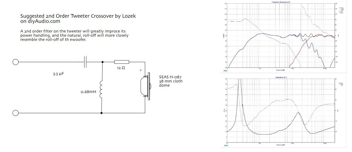

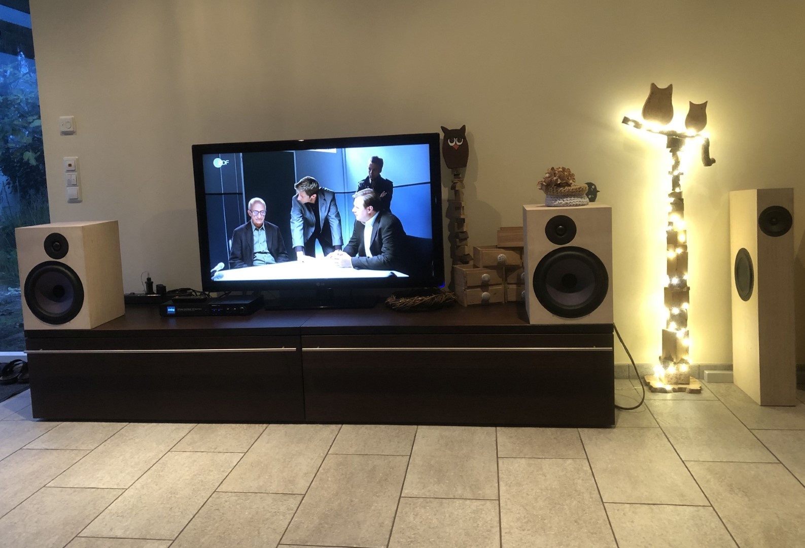

          so, ... der vorletzte Post in diesem Thread, ... ich habe eine finale Abstimmung gefunden:
          Klicke auf die Grafik für eine vergrößerte Ansicht  Name: Vorschlag zur Harmonisierung der Trennung bei A26.JPG Ansichten: 0 Größe: 124,6 KB ID: 706195
          dies sieht dann so aus:
          Klicke auf die Grafik für eine vergrößerte Ansicht  Name: IMG_2014.jpg Ansichten: 0 Größe: 290,0 KB ID: 706196
            • 10566
            zum Klang möchte ich garnicht viel schreiben, da es Mitbewerberprodukte sind. Der Bausatz ist der Seas A26.
            Ich habe das Gehäuse, wie auch die Weiche etwas geändert. Das Beste an der Box ist die Unbeschwertheit der Wiedergabe, ...
            Ein ähnliches Klangbild hatte ich vor Jahren in Stuttgart gehört:
            Der GF200 und die DSM im Waveguide kann man sehr gut mit dieser Box vergleichen, auch da konnte man sehr gut Musik genießen ohne dass irgendetwas stört, und wenn mal eine dynamische Musik aufgelegt wird, muss man sich keine Gedanken machen, dass da irgendetwas am Ton schräg rüberkommt, einfach nur unbeschwerte Wiedergabe. Es wird eine Weile diese Box im Wohnzimmer stehen, bis man im Hobby wieder neue Ideen hat, ... in diesem Sinne, viel Spass beim Lesen.

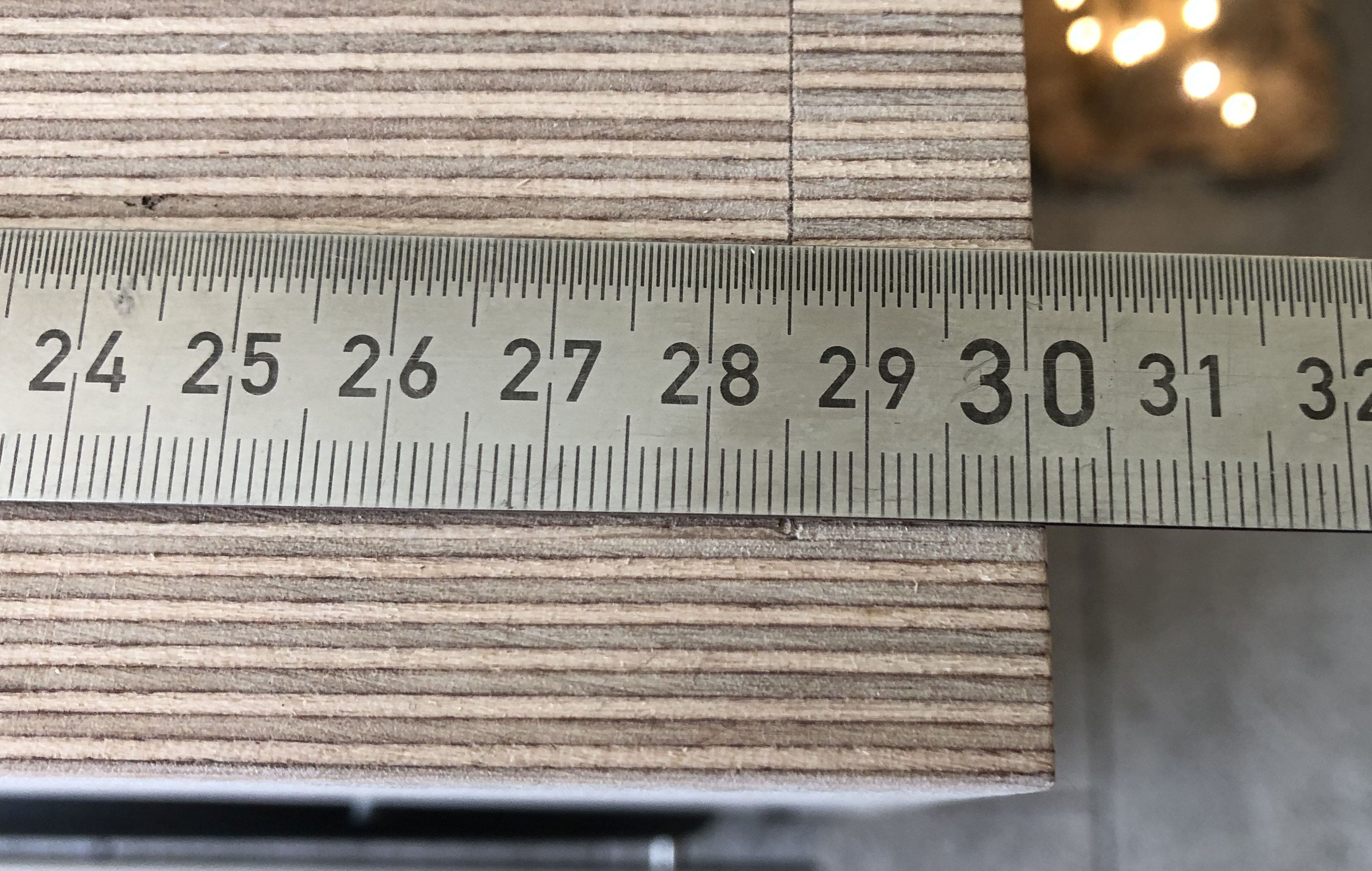

            Klicke auf die Grafik für eine vergrößerte Ansicht  Name: IMG_4736 (Large).JPG Ansichten: 0 Größe: 110,6 KB ID: 706198

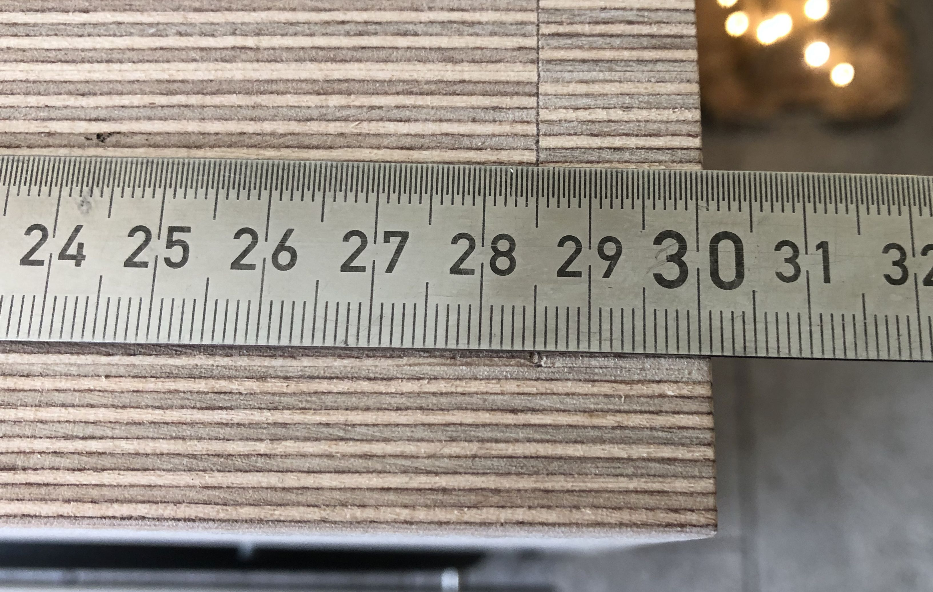

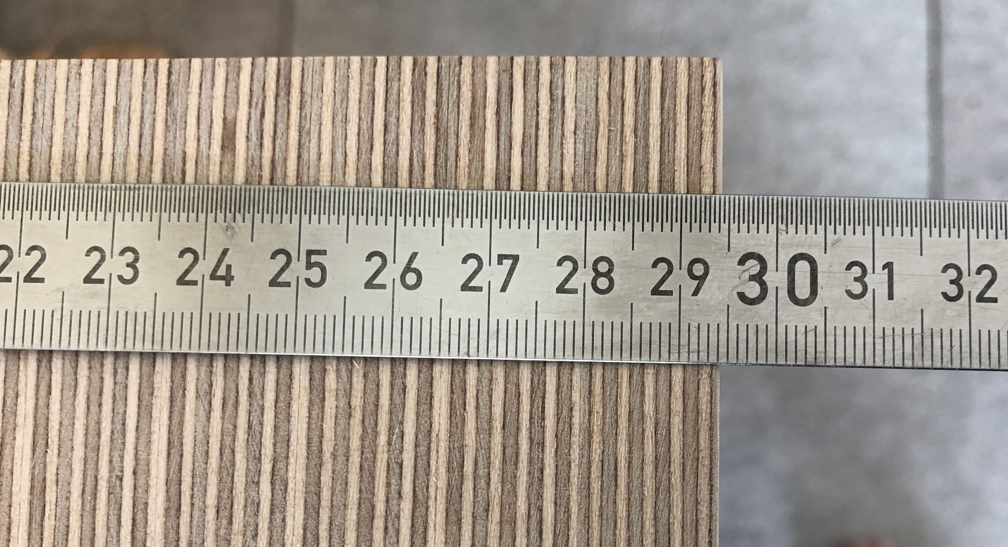

            ganz zum Schluss, da es sich um die Streifenoptik gegangen ist; die Entscheidung aus der Schallwand ein Seitenteil zu machen war genau richtig; die ehemalige Schallwand ist Streifentechnik ist in den Wochen nun 5-6 mm geschrumpft. Das wäre komplett in die Hose gegangen wenn der Treiber auf der Seite der MPX-Streifen eingefräst wäre. nur das am Rande.
              • 10566
              das Schrumpfen hat nach Wochen nun aufgehört, und aus ungefähr 30x30 wurde nun 30x29,4; in eine Richtung schrumpft nichts und die andere Richtung schrumpft schon während der ersten zwei Monate gut 4-5 mm auf 30 cm Breite, und das hört dann erst nach Wochen auf, ... ich habe die Boxen extra im Wohnzimmer stehen lassen und nicht in den kalten Keller gestellt, ...
