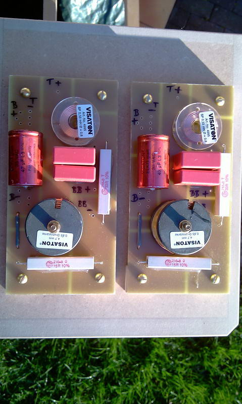

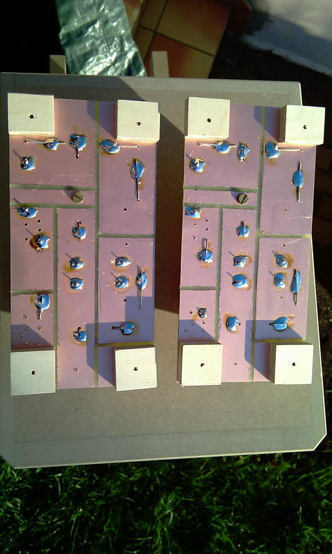

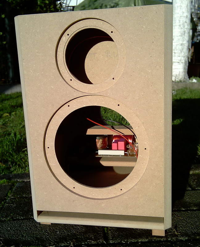

    Hat mal wieder lange gedauert, aber nun ist meine Version fertig.
    Nachdem ich die Weichen fertig gemacht habe, wieder selbstgemachte Platine, auf den Visaton Platinen habe ich es nicht untergebracht, konnte ich bestücken. Letzte Woche habe ich dann auch die Gehäuse endlich bündig gefräst, geschliffen und das Terminal eingefräst. Ungewöhnlich hoch, aber die Weiche sitzt innen auf dem BR Kanal.

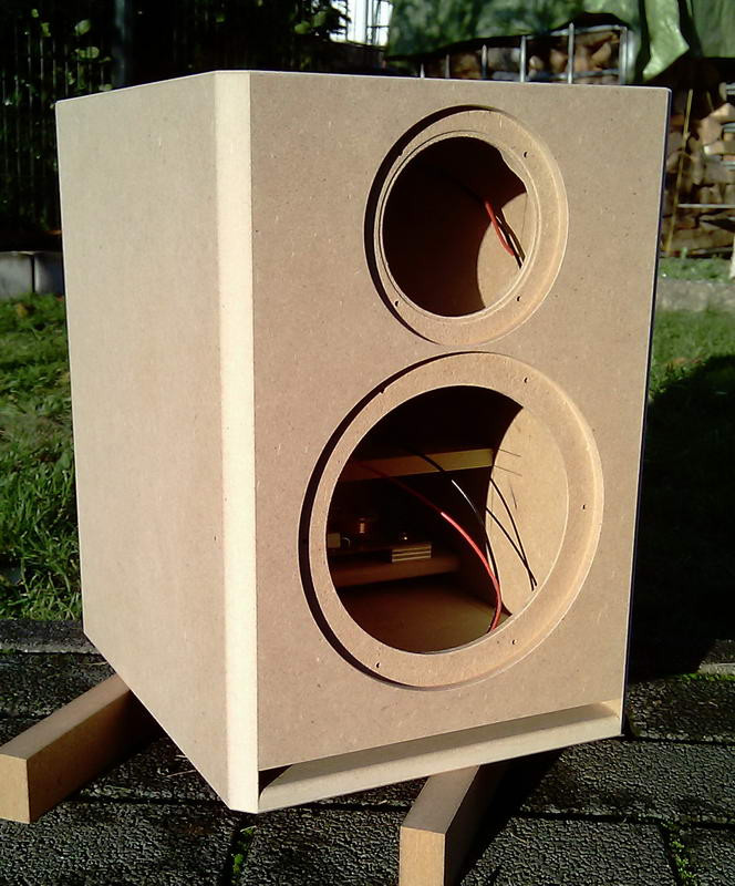

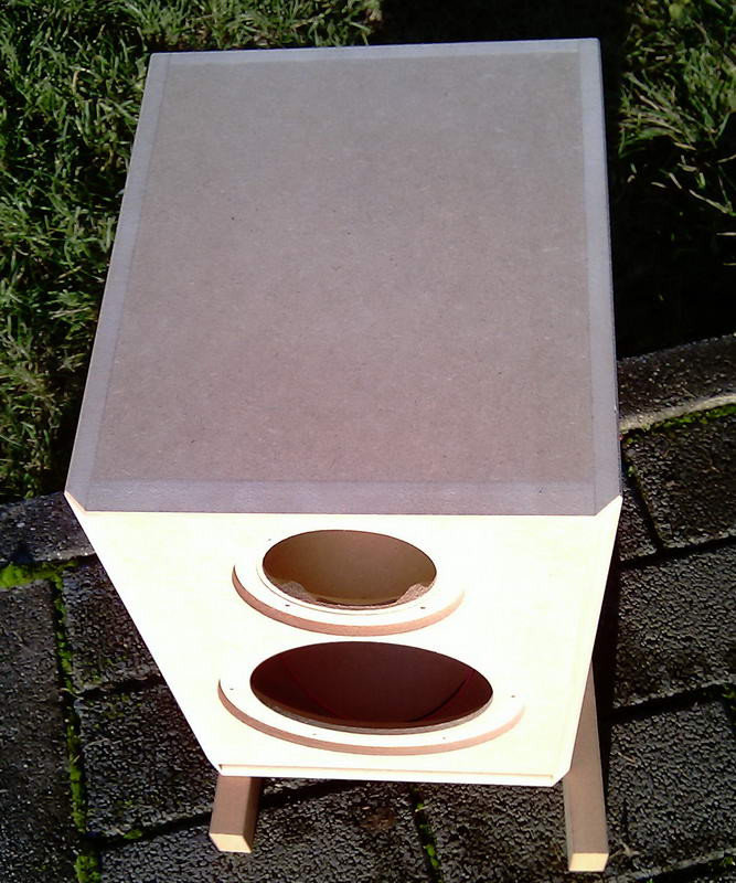

    Gestern wurde im Laufe des Tages der Rohbau der Gehäuse fertiggestellt, die zweiten Seitenwände dann vorm schlafen gehen geleimt.
    Den W130x Sub und auch die Pacto finde ich schon aufwändig zu bauen.
    Etwas unglücklich war ich mit dem großen Magneten der FRS8M, wenn man möglichst genau und damit eng baut, bekommt man Schwierigkeiten mit den Kabeln. Die Öffnung des Breitbänders um 1 mm vergrößern und benutzen von dünnen Litzen war dann eine Möglichkeit zum anschließen. Die Litzen sind immer noch viel dicker als der Schwingspulen Draht, dazu nur 50 cm kurz. Das macht mir also keine Sorgen. Ebenso macht wieder die Lötfahnenplatte Probleme, ohne freistemmen hinten an der Schallwand geht es nicht.
    Die Schallwand ist wieder 16 mm MDF, das hat sich bei der normalen Pacto als gut beim bearbeiten herausgestellt.
    Um die 10 mm Abstand des BR Kanals sicherzustellen, sind Reste der 10 mm Platte mit Paketklebeband als Trennmittel eingelegt. Hat sich beim bauen der oben erwähnten Gehäuse bewährt.
    Und die Höhe und Tiefe der BB Kammer habe ich bei gleichem Volumen verschoben, damit die Treiber gut passen. Das ist jetzt 61 x 92 mm.
