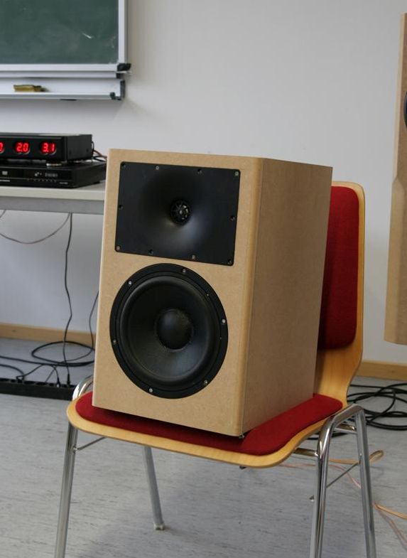

                    hallo, ich verfolge diesen Thread schon von Anfang an. Da ich überzeugt bin, dass da absolut KEIN Mitteltöner vonnöten ist, wenn ein Mitteltöner vorhanden wäre, warum dann noch ein Waveguide was für 6 oder 8 Zoll Bässe ideal gedacht ist. Warum ich mich jetzt erst einmische, ist die letzte veröffentltiche Weiche, die aus meiner Sicht nicht sein müsste. Ich habe auf die Schnelle mal was zusammengestrickt, geachtet habe ich auf einen möglichst guten Energieverlauf und auf eine etwas höhere Trennung zum Hochtöner. Wobei ich mir gerade bei diesem Waveguide vorstellen kann, dass da ab 2 kHz einiges nicht stimmen könnte.
                    ps. nur ein Vorschlag, denn die Simulation muss eh noch auf Plausibilität mittels Messung verifiziert werden.

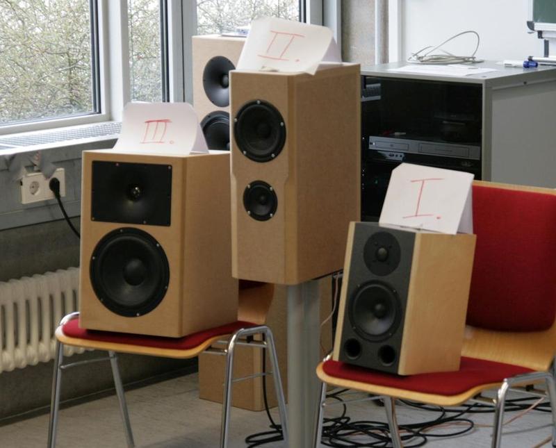

                      noch ein wenig in meinen Bilden gesucht: 2015 in Stuttgart:

                          @ Timo, ist das mit GF200 und DSM25 im WG? Hast Du da eine ähnliche Weiche verwendet?
                          Die höhere Trennung könnte tatsächlich helfen, da ich vermute, daß meine Waveguides unter 2000Hz nicht so sind wie in der Simu. Allerdings würde ich da auch noch versuchen, den FG zu glätten und die Senke im Grundton anzuheben. Aber der EFG sieht wirklich besser aus bei Dir.
                          Ich habe das zum Anlass genommen, nochmal meine ursprüngliche Zielweiche zu überarbeiten, die auch im EFG besser aussah. Im Ergebnis hab ich was ganz Ähnliches, wie meine letzte Weiche, aber mit theoretisch schönerem EFG. Und mit ähnlich vielen Teilen drin... Ok, muß vielleicht nicht sein, aber wenn's eh rumliegt... jedenfalls hab ich jetzt einiges zum ausprobieren, zumindest, falls ich alle Teile finde. (Ich glaub' ich kann beim Heimspiel noch gestückelte Kondensatoren ersetzen... )
                            • 5907
                            Timo irrt hier.
                            Das war in Stuttgart 2012 und diese Box:
                            http://forum.visaton.de/showthread.php?t=22243
                            Mir hat die gefallen, war aber wohl irgendwie noch nicht ganz fertig

                                • 10494
                                Timo irrt hier.
                                du hast natürlich recht, es war nicht 2015 sondern drei Jahre zuvor.
                                man hat an der Box absolut nichts vermisst.
