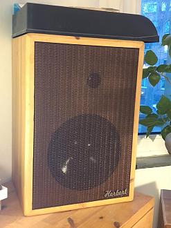

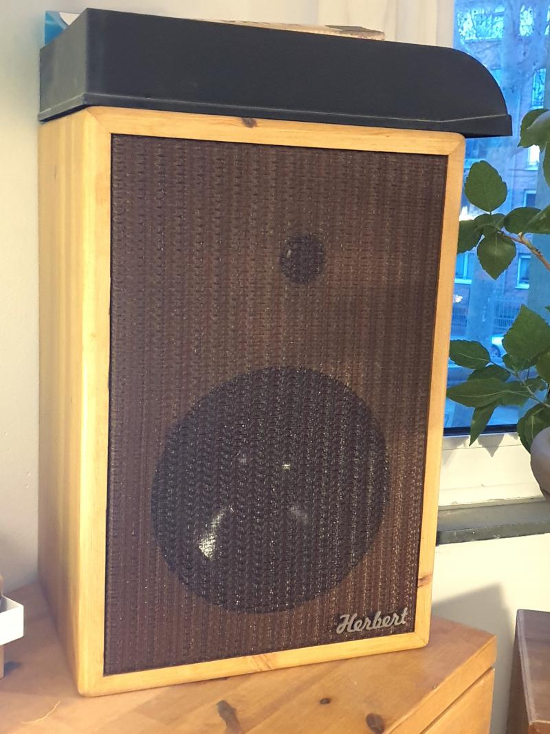

      Hier nochmal ein kleines Update. Weil sie mir akustisch so gefallen, hatte ich mich entschieden die Lautsprecher hübsch zu machen und im Arbeitszimmer stehen zu lassen. Eine Bespannung musste her, weil mein Jüngster sein Interesse an den Titankalotten entdeckt hat (Mit Bleistift in der Hand ).
      Die Schallwände habe ich nochmal gemacht, die Positionen der Chassis dabei etwas optimiert. Der W200 ist 1cm nach oben gerutscht und nun von hinten verbaut, weil die Schallwand bespannt ist. Dadurch ist auch der Ring verdeckt und das Teil wirkt nicht mehr ganz so überdimensioniert.
      Den Hochtöner habe ich 2cm aus der Mitte gerückt, in der Hoffnung, den Sweetspot etwas zu vergrößern. Das hat aber nichts geändert.
      Außerdem ist jetzt auch der Schalter zum Überbrücken des Vorkondensators drin.
      Das Ergebnis ist im Stil ganz anders, als ich das vor hatte. Eigentlich sollte es Richtung Musikerbox gehen mit Eckenschutz und Griff (siehe erstes Bild). Vielleicht später mal für den Großen oder gelegentlich als Partybeschallung... Aber dann kamen die Muster des Bespannstoffes. Dabei hat Variante "Oxblood" hat das Rennen gemacht, die ich eigentlich nur spaßeshalber bestellt hatte. Der Stoff ist sehr transparent und lässt die Chassis erkennen, braucht aber für mein Empfinden den Eichenton als Rahmen. Naja, ich find das Ergebnis durchaus interessant aber auch etwas bieder...
      ...dafür akustisch nach wie vor sehr schön.

        Bieder? Machst Du Witze? Gezielt erzeugtes Retro vielleicht... Hat einen ähnlichen Charme wie die neue Nimrod, wobei mir bei Deiner Variante der grobe Stoff im Verhältnis zu den kleinen Aussenabmessungen wesentlich besser gefällt, grad auch mit dem warmen Farbton des Gehäuses. Pur, wie auf dem ersten Bild, würde ich sie mir glaube ich nicht hinstellen wollen. Das eingefräste WG hat irgendwie was von ... einem Schwarzen Loch

          Hast wohl Recht. Danke für den Vergleich mit der Nimrod, die find ich richtig Klasse.
          Ist schon witzig auf was man so stößt, wenn man nicht aufpasst. Die Optik ist ja kein purer Zufall. Ich war aber bis zuletzt unsicher ob mir das gefällt. Der Witz ist: Als sie fertig waren, hat es mir gefallen. Bis mir auffiel, dass ich mir die Boxen perfekt im Haus meines längst verstorbenen Großonkels vorstellen kann. Ein echter Herr der alten Schule, stilbewusst und wohlhabend. Ein Kulturfreund und Mitglied im Goethe Verein. Ich mochte Ihn und meine Großtante. Aber irgendwie ist er für mich immer der Inbegriff von bieder und spießig gewesen. Vermutlich tue ich ihm total Unrecht.
          Vielleicht taufe ich die Boxen um in "Herbert", um damit Abbitte zu leisten. Oder besser "Hilde"? Wer weiß schon, wer für die Einrichtung maßgeblich war...

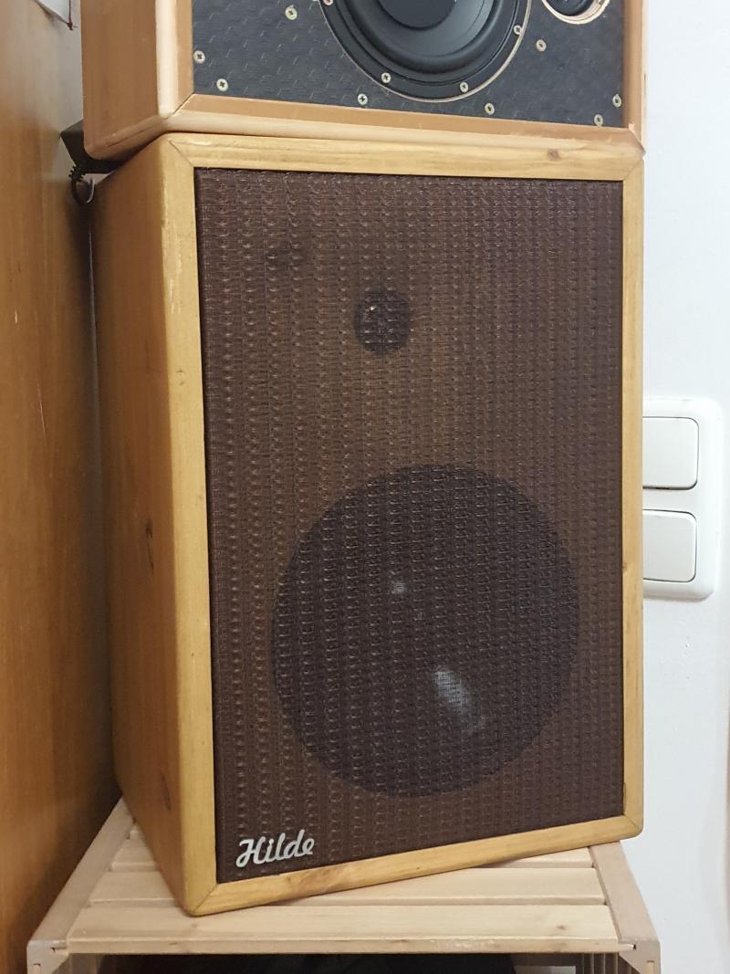

              Also Hilde & Herbert. Vielleicht würde ihnen das sogar gefallen.
                • 1198
                Menschen der alten Schule schätzen solche Gesten... vielleicht hören sie ja von irgendwoher zu - wer weiß das schon Willkommen Hilde und Herbert
                • blindrabbit
                  • 02.12.2019
                  • 618
                  Na dann,...

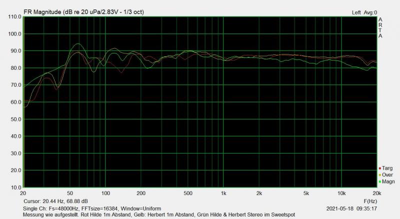

                        Ohne das bisher gemessen zu haben würd' ich sagen die können so bleiben.
                        Das hab ich inzwischen nachgeholt. Die bleiben definitiv so, nicht dass die Messung daran was geändert hätte. Das klingt gut so.
                        Rot und Gelb sind die LS einzeln am Aufstellort in 1m Abstand. Grün im Duett im Sweetspot gemessen. Das Mikro zeigt zwischen die LS, daher fällt der Hochton in dieser Messung etwas ab. Der Raum macht sich zwar deutlich bemerkbar aber da ist nix, was man unbedingt korrigieren muss. Gezielt korrigieren kann ich mit dem alten Sony AVR ohnehin nicht. Den Bass hatte ich zwischendurch ein wenig abgesenkt aber so gefällt es mir am Besten. Passt.
