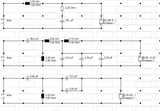

    Weiche etwas vereinfacht , es geht bei Bedarf auch ohne den 33 Ohm Widerstand.

        ubix, Deine Weiche sieht mal wieder gut aus. Vielleicht etwas zu gut.
        Boxsim unterschätzt den Pegel des B80 in der kleinen Schallwand. Das passte nicht so gut zu den Mains. Deshalb hatte ich den nachträglich abgesenkt. Bei Dir ist er schon von Haus aus etwas erhöht.
        Du umgehst den Buckel im Verlauf des G20SC mit der hohen Trennung und kannst den Saugkreis weglassen. Find ich gut. Nachteil ist die Unstetigkeit in der Bündelung bzw. die Senke im EFG. Den Kompromiss wollte ich in meiner Version nicht machen.
        Die Absenkung des G20 kann man vielleicht sogar weglassen. Das kompensiert den Pegel es B80. Außerdem hört man den Center ja eh nie auf Achse und außerhalb der Achse fällt der Hochton oberhalb von 10kHz ab.
        Ohne Deine Änderung in der Tieftontrennung sieht die Bündelung und die Abstrahlung wieder etwas besser aus. Die Senke im EFG ist aber noch da. Vielleicht kann man damit leben.
        Die Phase passt gut zum Hauptlautsprecher.
        Als kleines Risiko bleibt, daß Boxsim den Buckel des G20 etwas zu tief vorhergesagt hat. Der ist eher bei 3000Hz zu finden, würde sich damit wohl auch auf Deine Variante auswirken. Das lässt sich dann aber vermutlich im Hochpass des G20 korrigieren.

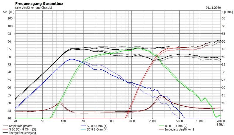

        Hier wäre meine Lösung:

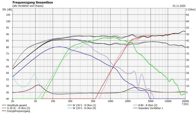

        Ich hab Deine Lösung aber auch mal als Basis einer Weiche für den Heimspiel Center XL verwendet und noch weiter bearbeitet. Das sieht gar nicht mal so schlecht aus.
        Heimspiel Center XL CB Beta.bpj
        Auch hier stört mich wieder die Senke im EFG, aber da geht bestimmt noch was. Die Phase passt hier jedenfalls perfekt zum Hauptlautsprecher.
        Edit: Hab noch weiter am großen Center rumgefummelt. So sieht mein Kandidat aus: Heimspiel Center XL CB.bpj Könnte mir vorstellen, den so zu bauen. Der dürfte perfekt zu den Standlautsprechern passen. Der Peak bei 2500Hz ist real vermutlich woanders. Vielleicht muss man den gar nicht korrigieren...
Name: Heimspiel Center XL vs SL.jpg
Ansichten: 1
Größe: 72,3 KB
        @ Markus, ehrlich gesagt hast Du mich abgehängt. Ich sehe nicht, was Du vor hast, außer eine höhere Trennung. Einen Vorteil erkenne ich in deinem zweiten Vorschlag jedenfalls nicht.
        Die 6db Trennung würde mich mal interessieren, weil sie bei der Vision BS wohl gut funktioniert. Phase sieht in deinem Vorschlag super aus, aber der FG nicht. Bei meiner Variante sieht die Phase auch Ok aus. Die probier ich vielleicht mal aus, um zu sehen, wie wichtig der EFG und die Abstrahlung da wirklich ist.

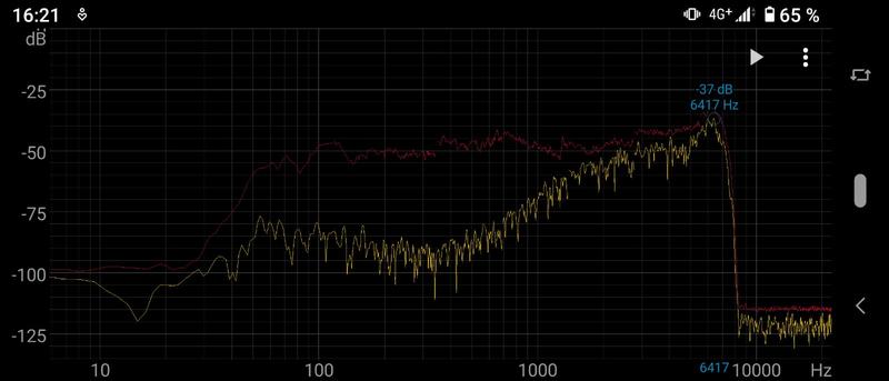

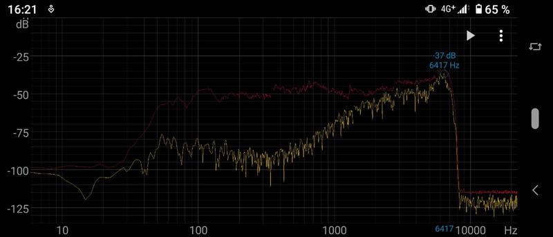

                  Ich habe so ein Sony Xperia und damit kann man super ohne Mikrofon messen:
                    • 1187
                    Hi Markus
                    was ist das für eine App? Freeware?
                    • Markus213
                      • 11.03.2017
                      • 883
                      SPECTROID 1.1.1
                      Es ist nur aus Spaß und einfach wenn man kein PC zur Hand. Die Begrenzung bis 8kHz ist vom Andrid, es war mal bis 20kHz dann haben die es geändert. Die Messung ist mit dem eigebauten Mikrofon und man sieht auch Gehäuseresonanz bei 1,2kHz denn ohne Bedämpfung mit Watte.
