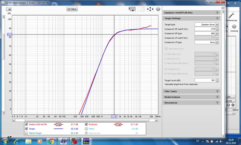

    Noch ein Wort zur tiefen Trennung des G20SC, weil mir das auch Sorgen gemacht hat: Klirren könnte ein Thema sein, aber der G20SC ist da ziemlich gut, wie ich inzwischen weiß. Die zweite Harmonische ist für Experten unterhalb von 2500Hz theoretisch hörbar. Für ungeschulte Ohren ist das wohl gar kein Problem außer vielleicht bei sehr hohen Pegeln. Aber hier kommt dem G20 zugute, daß der B80 den Maximalpegel begrenzt. Wenn der aus der Puste kommt, ist der G20 noch gemütlich am Joggen. Aber viel wichtiger: ich reize das in meinen vier Wänden praktisch niemals aus. Daher ist das meiner Meinung nach in diesem Fall total unkritisch.
    Ein anderes Thema ist die Resonanzfrequenz von 1900Hz. Ob und wie die sich auswirkt ist mir noch nicht klar.

      Wäre interessant deine Box zu messen, vor allem die Impulsantwort, denn das was du gemacht hast ist in keinem Fall Linkwitz sondern ehe Bessel Filterung, die immer besser klingt. Auch der Energieverkauf entspricht nicht dem Linkwitz. Mein Sohn wohnt in Köln, vielleicht könnten wir uns am Rhein draußen messen treffen.
      Beim Klirrfaktor sind die Aussagen der KT Zeitung plausibel. Bei 1W ist da die Marke 1% erreicht, was einer 90dBA Lautstärke entspricht, was eigentlich sehr laut ist.

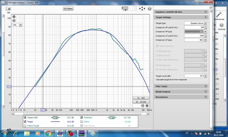

              So, die Weiche ist jetzt auch angepasst. Ich hab sie noch ein wenig überarbeitet um die Trennung an den Bessel Filter 2. Ordnung anzupassen. Ich kann nicht wirklich sagen, was dadurch gegenüber der vorherigen Trennung anders geworden ist (oder ob überhaupt), aber das Ergebnis gefällt. Der Tiefton ist mit den GF200 schöner, konturierter geworden, die Präzision der Mitten vielleicht noch einen Hauch besser. Insgesamt passt alles gut zusammen und die GF200 sind wirklich ein Gewinn. Was nicht heißt, dass die W200S schlecht waren, ganz und gar nicht.
              Der Vergleich mit meinen geliebten Summit HS60 fällt jedenfalls immer schwerer. Das heißt, es fällt immer schwerer, die Summits klar besser zu finden. Auf jeden Fall weiß ich die Qualitäten der alten Boxen jetzt mehr zu schätzen, als vor dem Eigenbau Experiment. Ihre Restaurierung haben Sie sich wirklich verdient. Was diese Teile aus den 70ern mit den zwei Scan Speak Kalotten und dem 25er Tieftöner abliefern ist schon echt Klasse. Die stellen ganz locker einen super präzisen, transparenten und klaren Sound ins Zimmer. Der Bass ist etwas überbetont und die Höhen manchmal etwas scharf aber insgesamt wirklich toll.
              Meine Heimspieler sind da etwas zurückhaltender, nicht ganz so transparent. Dafür gewinnen Sie mit mehr Tiefgang und einer sehr schönen Räumlichkeit. Richtig gut find ich sie beim Hören auf dem Sofa. Wenn man sich im Raum bewegt, verlieren sie aber klar gegen die Summits. Das ist schade und war mit der anfänglichen Hochtontrennung besser, die nach oben besser abstrahlte. Das wirkte auch insgesamt brillanter, schon wenn man durch die Tür kam. Das werde ich wohl nochmal ausprobieren. Ansonsten muss das der DTS Neo Music Decoder oder der Party Modus regeln. Wenn Center und Rears mitspielen ist der Eindruck im Raum schon viel besser.
              Ich habe (fast) fertig
              In der angehängten Simu habe ich die Kondensatoren auf den nächsten Wert gerundet, tatsächlich habe ich mehr gestückelt. Das ändert aber nix. Der große Kondensator im Tiefpass war eigentlich mal als 82µF statt 90µFgedacht, da muss man auch nicht unbedingt stückeln.

                    Kein Wunder. Wenn ich die Simu ansehe, ist fast alles perfekt bis auf eine leichte Senke im Mittelton. Aber ich ich würde eine 1- vergeben.

                        Der Frequenzgang ist ok, nur im horizontalen Sonogramm fehlt etwas Pegel. Mit 1-2 Ohm im Hochton ist aber alles bestens. Theoretisch.
