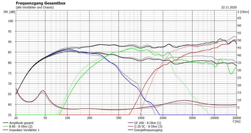

                  Die FC Spulen sind jetzt drin und haben schon mal geholfen. Die problematischen Stücke hören sich jetzt wieder besser an. Trotzdem sind die Summits im Bass präziser. Bassgittarre bzw. Kontrabass hören sich noch etwas mehr nach Instrument an.
                  Die Gretchenfrage: Liegt es an der Tieftontrennung, oder am Tieftöner selber. Kann ein GF200 das besser? Der ließe sich mit geringem Aufwand perfekt ins Konzept einfügen.
                  Lohnt sich das oder muss ich ohnehin an die Weiche wenn ich noch mehr rauszuholen will?

                    Nach meiner Erfahrung ist es so, dass wenn man steilere Filter verwendet, der Eindruck einer präzisen Darbietung entsteht, was nicht heißt, dass man mit guten Chassis und allpass Filtern eine angenehmere Wiedergabe erzielen kann. Der GF200 ist was wesentlich besseres als der W200 obwohl es in norden Europas oder in Indonesien für das gleiche Geld etwas mit sogenannten Cu-Ringen gibt. Du hast sogar bei dem neuen Bauvorschlag ein Beispiel des GF200 in Anwendung
                    • blindrabbit
                      • 02.12.2019
                      • 618

                            Und sie liefern auch gleich die Vorlage für die steilere Tiefton-Trennung, nach der ich gesucht hatte. Die würde wohl auch dem W200S gut tun.
                            Hier mal die Nimrodisierung im Vergleich zu meiner Weiche mit GF200. Die flache Trennung im Hochton nur spaßeshalber, die würde mir zu stark bündeln.

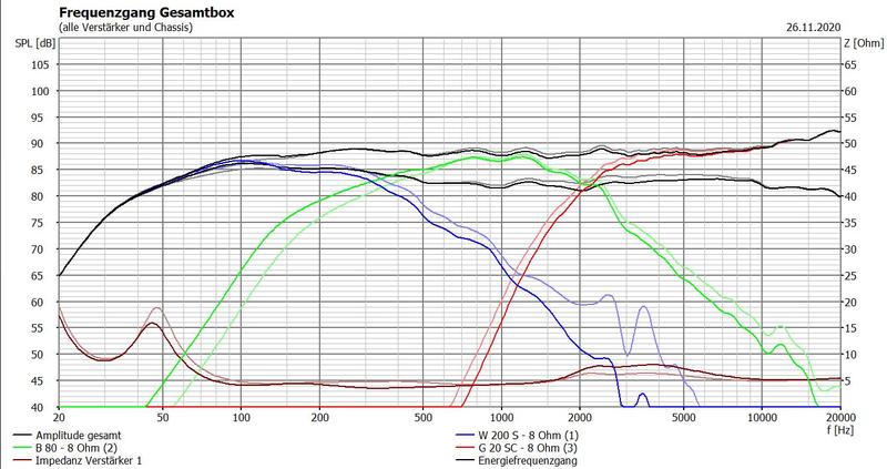

                              Projektabschluss
                              Ich wurde unerwartet von einem akuten Anfall von Vernunft übermannt, als ich mich dabei erwischte wie ich vor Boxsim sitze und plane, nach dem Umbau die W200S und die übrigen Weichenteile zu verwerten. Denn schlecht sind die TT ja nicht. Allerdings brauche ich nicht noch mehr Lautsprecher... also komme ich zu dem Schluß, daß es an der Zeit ist, Projektabschluss zu deklarieren.
                              Auch wenn das Update auf GF200 die Lautsprecher vielleicht auf's nächste Level heben würde, nötig ist das eigentlich nicht. Die Lautsprecher sind auch so schon super und müssen sich insgesamt wirklich nicht vor den reparierten Summits verstecken. Also wird das Update verschoben und vielleicht nachgeholt, wenn mal Zeit und Lust und Geld dafür da ist. Jetzt wird das Geld erstmal für einen neuen AVR mit Einmessautomatik gespart.
Name: Heimspiel SL Projektabschluss vs original.jpg
Ansichten: 1
Größe: 64,8 KB
                              Die Lautsprecher erfüllen so wie sie sind ihren Zweck ganz hervorragend. Sie können mit dem Rücken zur Wand in 2,5m Entfernung vom Sofa stehen und liefern klaren und ausgewogenen Klang auf allen Sitzplätzen. Die Transparenz und Räumlichkeit mancher Stücke beeindruckt mich immer wieder.
                              Im Vergleich zur ersten Version ist die Präzision im Mittelton mit der geänderten Tieftontrennung deutlich besser geworden.
                              Auch die Bühnenabbildung funktioniert jetzt super. Nur bei konzentriertem Hören kann man manchmal Fehler entdecken. (z.B. bei "Keith Don't Go" scheint manchmal eine Saite etwas neben der Gitarre zu stehen) Den Preis muss man wohl zahlen, wenn man die Lautsprecher nicht auf einen Hörplatz ausrichtet. Ich finde aber, das fällt das nicht wirklich ins Gewicht.
                              Der Hochton ist im Vergleich zur ersten Version etwas abgesenkt, vor allem im Energiefrequenzgang ist der Buckel etwas geglättet. Was mir am Anfang als "Glanz" erschien, konnte auch manchmal etwas spitz wirken. Das klingt jetzt ausgewogener kann aber trotzdem noch glänzen. Ein bisschen habe ich noch an der Phase gedreht um ein wenig von der Abstrahlung nach oben zurück zu holen, viel ist's aber nicht geworden. So ist der Kompromiss für mich richtig. Durch Vergrößern des zweiten Kondi im HT Zweig geht da noch ein wenig mehr, aber dann wird's auch schnell etwas spitz.
                              Die aktuelle Version des Center habe ich auch noch angehängt. Den roten Widerstand vor dem B80 hab ich nicht umgesetzt. Der begradigt den FG im Mittelton. Mir gefällt's aber mit der leichten Erhöhung sehr gut. Wie schon erwähnt; was hier in der Simu ziemlich daneben aussieht, misst sich ganz prima und hört sich auch prima an.
