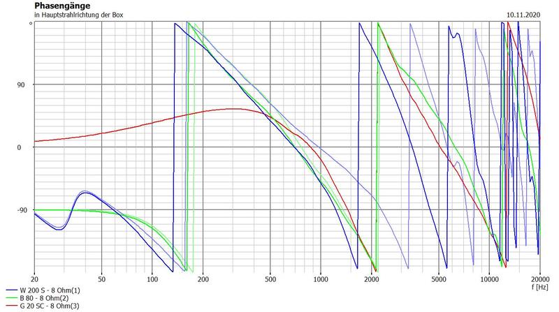

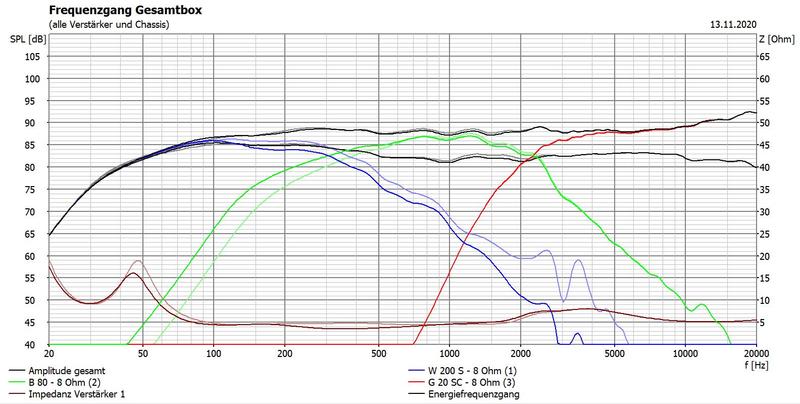

    Hallo Markus,
    du meinst sicher den B80, denn der ist bei mir verbaut.
    Für mich als Anfänger: Verstehe ich Dich richtig, daß die Antwort im Zerfallspektrum liegt und der W200 der da im Hintergrund im Mittelton mitschwingt die Schärfe versaut weil er bei den hohen Frequenzen lange ausschwingt?
    Eine steilere Trennung zwischen W200S und B80 hab ich mehrmals erfolglos versucht. Der B80 lässt sich schön geradlinig bis 200Hz spielen, nur der W200 will einfach nicht passen. Aber ich versuche es weiter...
    • Markus213
      • 11.03.2017
      • 886
      Genau, der W200 ist kein grosser Star im Visaton-Stahl. Ich persönlich bevorzuge harte Membranen aber sie sind nicht einfach für passive Filterung.

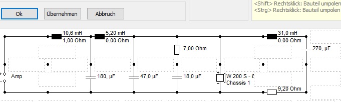

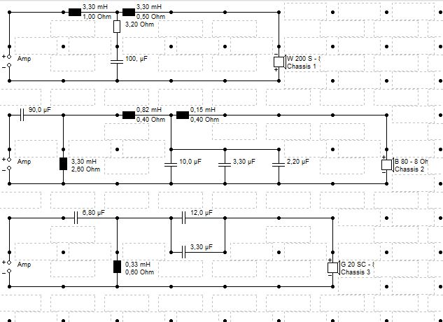

      Hier etwas was ich mit einer heißen Nadel gestrickt habe. Es soll bitte nur eine Richtung zeigen.

        Danke Dir, sieht komplex aus. Das werde ich mir mal in Ruhe ansehen. Der TT gefällt mir ziemlich gut. Da sollte man auch die Phase treffen können.

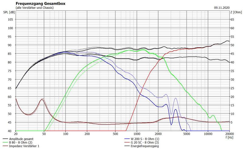

        Ich habe inzwischen mal mit Spectroid die Problemzone gesucht. Sowohl bei Diamonds, als auch bei der Flöte scheint das Problem zwischen 500 und 1000Hz zu liegen. Dort trägt der W200 noch 2-3dB zum Gesamtpegel bei und seine Phase haut schon ab. In Boxsim hab ich mit vorhandenen Teilen eine homöopatische Verbesserung gestrickt, die den W200 in dem Bereich etwas absenkt und die Phase einen Hauch näher bringt. Vielleicht bringt das ja auch schon was. Ich probiere das erstmal aus.

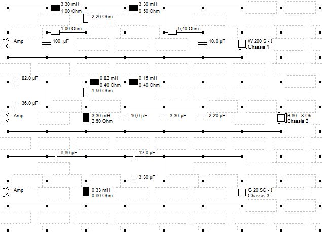

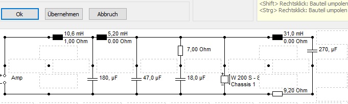

          Ich würde mir dieses als Vorbild nehmen:
          danach kannst du dann den G20 einbauen.
          http://forum.visaton.de/attachment.p...1&d=1605003298

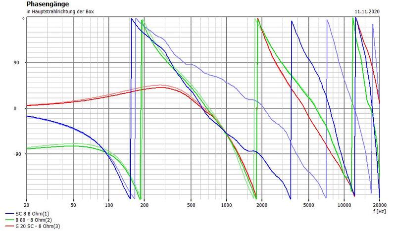

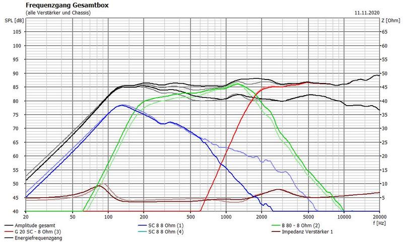

            Danke Dir, Markus. Klingt vernünftig, aber vielleicht brauche ich das gar nicht mehr.
            Ich hab's jetzt mit Homöopathie und Handauflegen versucht, getreu dem Motto: "Kann ja nicht schaden" und mit intensiver Resteverwertung. Ich fühlte mich ein bisschen an die versuchte (Geburts-)Hausgeburt meines ersten Sohnes erinnert. Diesmal scheint es aber geklappt zu haben. "Diamonds" klingt jetzt gut und die Flöte ist auch schärfer gezeichnet. Kann gut sein, daß da noch Potenzial ist, ich hab noch nicht gegengehört. Ich muss jetzt erstmal den frischen Endorphinschub in ein Bewerbungsgespräch mitnehmen, damit die Sache mal ein Ende hat.
            Ich hab den W200 etwas abgesenkt und seine Phase mit dem 10µF Kondensator bis 1000Hz ganz gut getrimmt. Der B80 hat ein bisschen mehr Spielraum bekommen und gleicht den Pegel unten rum aus. Für mich passt das erstmal.
            Weißen Rauch lasse ich diesmal vorsichtshalber noch nicht aufsteigen. Wer weiß, was ich noch finde. Habe auch eine leichte Befürchtung, daß der Oberbass doch Schaden nimmt, da die Phase des W200S jetzt dort abhaut.

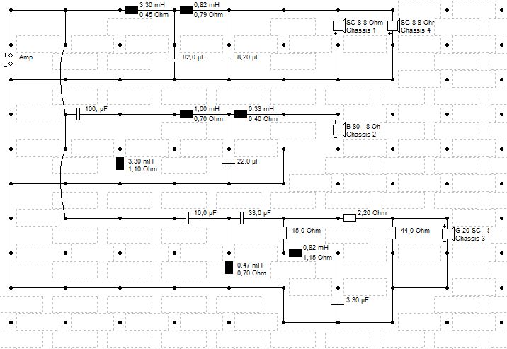

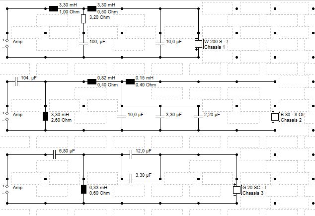

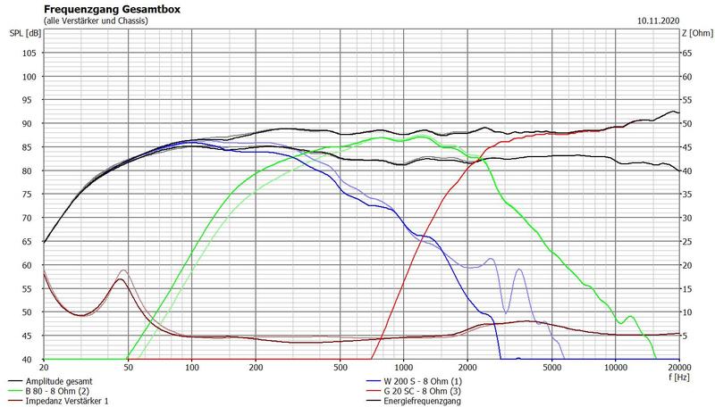

                  Heimspiel Center Makeover
                  Der Center hat jetzt auch eine entsprechende Überarbeitung bekommen.
                  Die "Tieftöner" sind früher abgesenkt und deren Phase ist im Mittelton gebändigt. Das funktioniert genauso gut wie bei den Großen, die Mitten sind hörbar präziser geworden. Die Hochtontrennung wurde auch etwas überarbeitet um die Phasenbeziehung zu verbessern. Ich hatte zuerst eine etwas höhere Trennung versucht (lange nicht so hoch wie in der Version von Ubix), aber das hat nicht geklappt. Der Einbruch unter Winkel war schon zu heftig. Auf dem rechten Sitzplatz kamen Teile der Stimmen aus dem rechten Lautsprecher, der Rest aus der Mitte. Bei der kleinen Entfernung zum Center, wie bei mir, kann man tatsächlich nicht auf die breite Abstrahlung verzichten.
                  Mit der angehängten Version passt das und misst sich im Übergangsbereich auf allen Plätzen ziemlich linear. Wie schon vorher sieht das in der Simulation anders aus, aber da vertut sich Boxsim. Was stimmt, ist die Anhebung des Mitteltons unter 500Hz. Ich finde aber, das steht dem Center ganz gut. Er passt immer noch gut zu den Großen. (Zu den Summits würde er perfekt passen, die sehen im FG sehr ähnlich aus)
                  Um mich nochmal zu wiederholen: Da es der Gesundheit förderlich ist, habe ich beschlossen, glücklich zu sein. (Es war seine Biographin )
                  • blindrabbit
                    • 02.12.2019
                    • 618

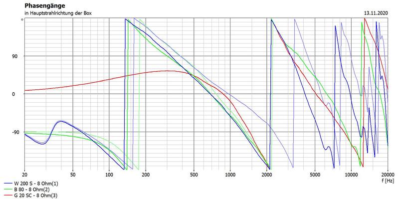

                    Ich hab mir mit den Korrekturen leider wirklich eine neue Baustelle im Tiefton bereitet, bei der ich nochmal Beratung benötige.
                    Zunächst ging tatsächlich unter 200Hz durch die verrutschte Phase und dem lauteren B80 die Präzision flöten. Das konnte ich inzwischen beheben und die Phasenbeziehung ist jetzt wieder ähnlich, wie in der ersten Variante. Das hört sich im allgemeinen auch so gut an wie zu Anfang. Aber eben nicht immer. Die Bassgitarre mit viel Nachhall in "Kiss you on the Cheek" zum Beispiel geht (und ich meine ging auch früher) besser. Auch "Loose yourself to Dance" von Daft Punk klang schon besser, gerade wenn's tief runter geht.
                    Ich würde jetzt versuchen, andere Spulen zu verwenden, um den Widerstand im TT Zweig senken. Ich habe zusätzlich zu der 1mm Luftspule mit 1 Ohm noch eine 0,65mm FC Spule mit 0,5 Ohm verwendet. Um wieder auf 1 Ohm zu kommen, wäre es das einfachste und billigste, die Luftspule auch durch so eine FC Spule zu ersetzen. Die haben eine Belastbarkeit von nur 30 Watt, aber in Reihe teilt sich ja die Spannung auf, sollte also reichen, oder?
                    Ist das sinnvoll, oder sollte ich eher die 0,85mm von Visaton oder gar eine LR Spule (sehr ungern) verwenden. Und wenn ja, warum?
                    Zweite Frage: ist das überhaupt nötig bzw. hilfreich? Sollte der W200S mit seinem QTC von 0,5 nicht auch einen erhöhten Vorwiderstand verkraften?
                    Liegt es vielleicht doch noch an der Phasenbeziehung und ich muss da nochmal ran?
                    Oder gibt es vielleicht noch ein anderes Problem in der Weiche, das ich nicht sehe?
                    Gegen eine Konzeptänderung sträube ich mich noch beharrlich denn viel fehlt ja nicht mehr. Ich hoffe, es gibt eine kostengünstige Möglichkeit und Ihr könnt mir wieder weiter helfen.
