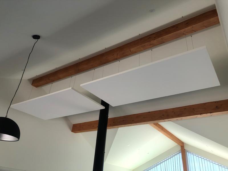

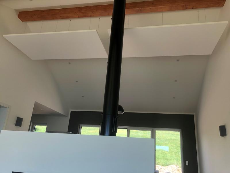

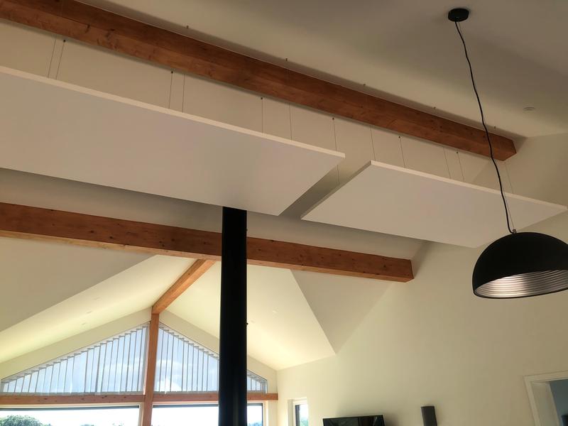

        Heute auch noch ein paar raumakustische Maßnahmen ergriffen. Akustiksegel (120*240 pro Stück).
        Es hallt nun deutlich weniger...
        • Eddie
          • 25.06.2011
          • 522
          Echte Balken oder Fake? Die kann man doch nicht zubauen.
          Eddie
          • BigBox
            • 25.12.2006
            • 896
            Echte Balken
            Leider war der Raum akustisch aufgrund der Höhe eine Katastrophe. Zustellen wollten wir den nicht. So ist es optisch aber tatsächlich ok.
            Den Balken sieht man von der Seite ja noch immer;-)

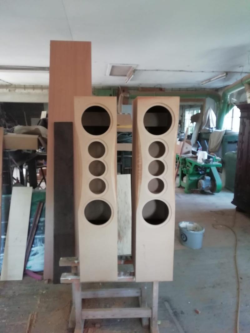

                So, die Gehäuse sind (bis auf das anfasen der Mitteltöner) fertig.
                Die Fase müsste eigentlich noch 2mm größer. Da traut sich der Schreiner aber nicht dran. Gut, dann muss das so passen
                Am Montag gehts zum Lackierer.
                Das Palisander ist wirklich sehr nice. Bin gespannt wie es lackiert aussieht.
                  • 5951
                  Warum traut er sich nicht? Wegen Furnier?
                  Sieht schon echt toll aus. Bin sehr gespannt, wie es fertig aussieht.
                    • 28798
                    Die 2 mm sind unkritisch. Ich könnte mir denken, dass er Angst hat, durch zu fräsen...
                    • BigBox
                      • 25.12.2006
                      • 896
                      Genau, er hatte Sorge das er durchfräst.
                      Aber passt schon.
                      Sieht wirklich sehr gut aus!:-)

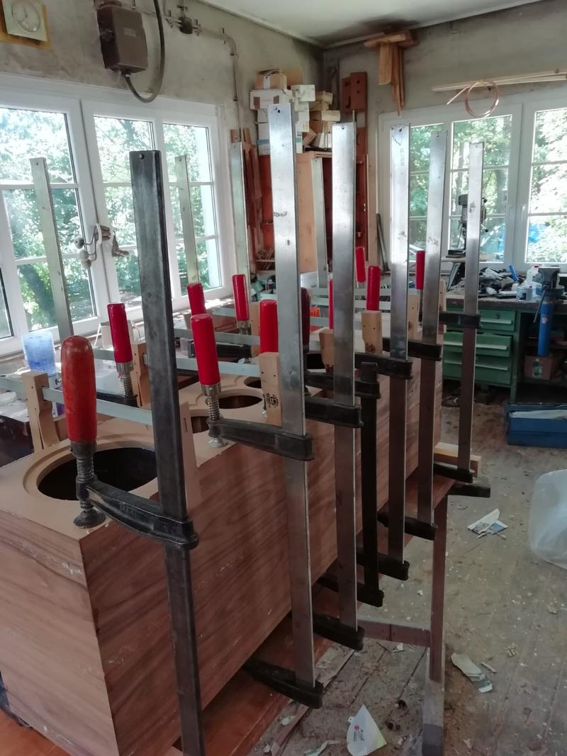

                        Noch eine Frage:
                        Die Fase würde natürlich perfekt aussehen,wenn diese auch furniert wäre.
                        Der Schreiner meinte,dass Palisander wäre zu wellig und zu steif.
                        Würde nach aktuellem Stand also auch die Fasen lackieren.
                        Eine Idee,wie man die Fasen mit dem Starkfurnier doch furnieren kann?
                          • 1236
                          Wie dick ist das Furnier? Unter Starkfurnier verstehe ich sowas in gut 3mm Stärke... Ich vermute auch mal, dass es sich um SaRaiFo-Furnier, also geschichtetes handelt? Wenn Du es von Hand biegst, hast Du das Gefühl, dass es zum absplittern neigt?
                            • 28798
                            Kannst ja noch nachträglich in die Innenkante an den kritischen Stellen eine Leiste einkleben mit Weißleim oder Heißkleber.
                            • BigBox
                              • 25.12.2006
                              • 896
                              Goofy, ja genau.
                              3mm sind es etwa und das splittern stimmt auch
                                • 1236
                                Ist ein sehr kitzliges Spiel...
                                Wenn Du genügend Rest-Furnier hast, würde ich einen Test auf einem Stück Rundbogen, der ähnlichen Radius hat, machen, Kurvenschnitt auf der Stirnfläche einer Tafel oder so. Um das Furnier aufzuweichen, musst Du es anfeuchten, es kommt nur in Maßen Wasser in Frage, damit bräuchtest Du aber zum Aufziehen auch einen Holzleim, der sich mit Wasser verträgt, Ponal o.ä. Zuviel Wasser bringt das Problem mit, dass das Holz zu sehr quillt, und beim Trocknen entsprechend schrumpfen wird, also gemütlich angehen. Heissdampf, den man normalerweise nehmen würde, könnte das Furnier aufspalten, ist ja auch nur schichtweise verleimt. Du hast ja den Vorteil, dass es nur ein schmaler Streifen werden muss, beidseitig bisschen überstehen lassen.
                                Zum Spannen würde ich Stretchfolie aus der Verpackungsindustrie nehmen, gibt es in ... 150mm Breite, sehr handlich und spannt kräftig - alternativ von einer Rolle Frischhaltefolie 1/3 abschneiden, Furnier aufziehen, und dann aus der Mitte heraus zu den Enden mit hohem Zug um die ganze Box wickeln. An den Kanten wirds den höchsten Druck aufbauen, sollte dementsprechend nahtlos zu den Seitenflächen anliegen. GUT trocknen lassen, und dann beischleifen...
