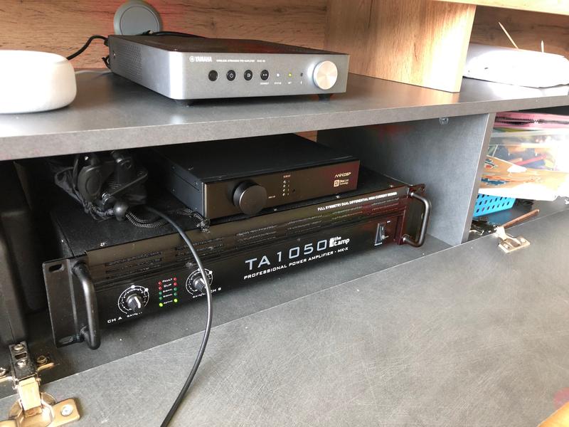

    Diese wird dann nachher mit einem MiniDSP Dirac ausgemessen und korrigiert.
    Angetrieben wird das Ganze aktuell durch eine Yamaha WX Vorstufe
    und eine umgebaute T.Amp Endstufe (2*350 Watt an 4 ohm).
    Das sollte auch ausreichen.

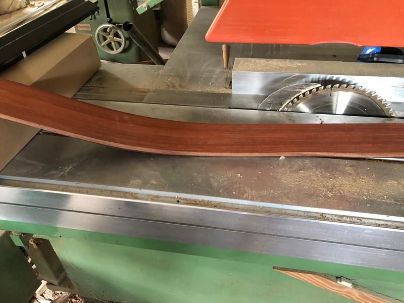

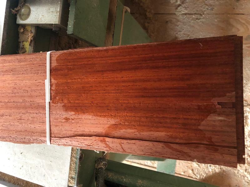

    Mein Schreiner hat seit 15 Jahren ein Paduk-Furnier rumliegen.
    Mittlerweile stehen die Bäume unter Naturschutz.
    Das wird es:-)

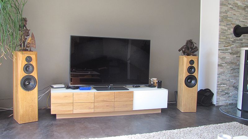

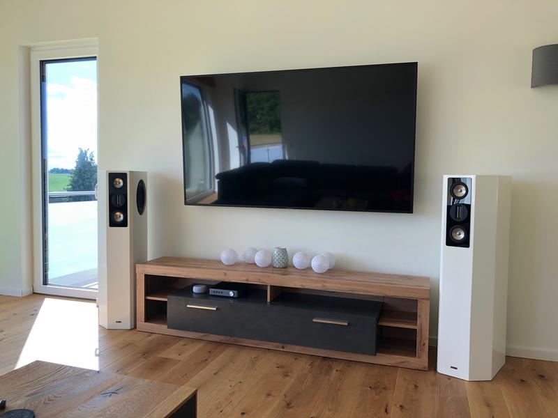

    Hier mal Bilder vom Furnier und vom aktuellen Setup
      • 28847
      Schönes Furnier, aber auch die Vox, sagt der Mensch mit gespaltener Persönlichkeit, also walwal und Jürgen.
      Aber Eiche passt besser zur Einrichtung.
      Wie hier:

        Das Furnier wird seidenmatt lackiert. Soll sich vom Parkett abheben.
        Hat mir der Schreiner empfohlen,also wirds so gemacht:-).
        Aber finde das Furnier auch extrem schön:-)

                  So,dass Furnier ist wieder raus.
                  WAF passte so gar nicht. Kompromiss: Eichefurnier mit weißer Front

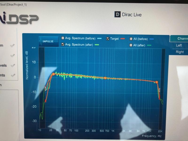

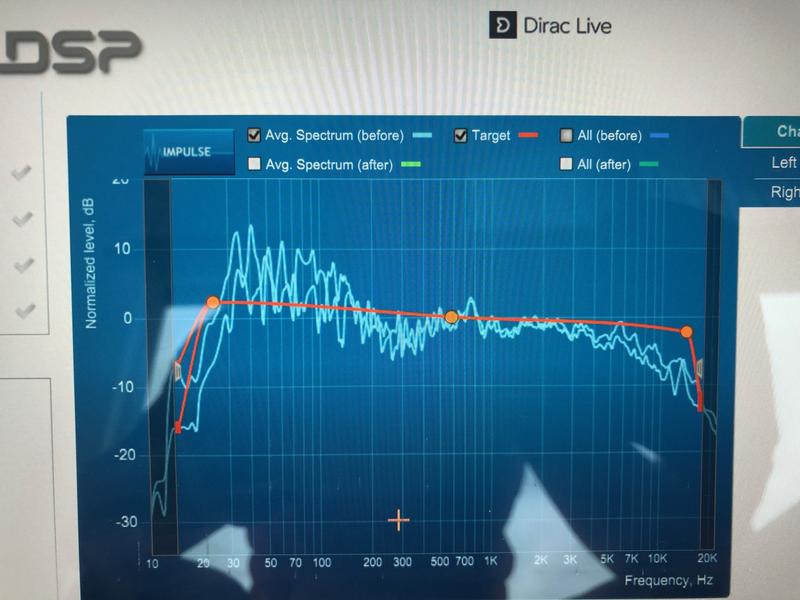

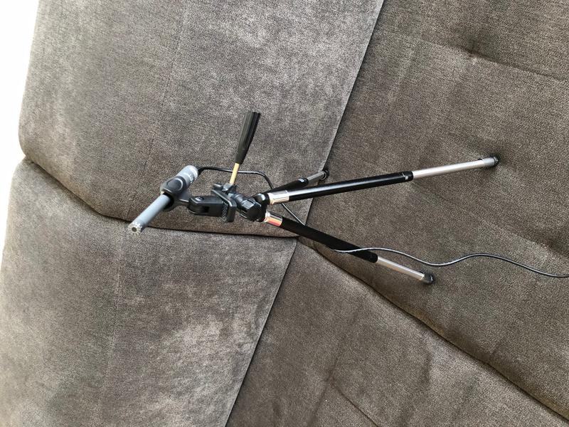

                        Heute ist meine Messtechnik und das DSP angekommen.
                        Konnte es natürlich nicht erwarten und habe es mal an meiner Vox-MTI getestet.
                        Hab zwar vergessen, die "Bassregler" runterzudrehen, aber für einen ersten Test hat es gereicht.
                        Hab das miniDSP DDR-22-A günstig gebraucht erwerben können.
                        Messmicro ist dort direkt dabei.
                        Gemessen wird an 9 Messpunkten.
                        Wirklich absolut erstaunlich für mich, wie krass das Ergebnis ist. Die Vox klingen in meinem Hörraum wirklich übel. Nun, nach der Einmessung wirklich deutlich sauberer und auch mit Bass;-).
                        Da wird sich meine Concorde freuen!
                        PS: Als Endstufe nutze ich eine umgebaute T.AMP

                          So,heute mal ein wenig mit dem DSP rumgespielt.
                          Es ist absolut verblüffend,was ein Einmesssystem bringt.
                          Hätte ich nicht für möglich gehalten.
                          Selbst die Vox klingen jetzt richtig gut.
                          Vorher schwammig,bedeckt,langweilig.
                          Jetzt wie entfesselt!
                          Wie wird das bloß mit der Concorde?
                          Nächste Woche werden endlich die Gehäuse gebaut:-)

                              Noch mehr bringt allerdings eine gute Raumakustik, denn der beste Filter ist der, den man gar nicht benötigt.
                              Die Summe aller Fehler macht am Ende den Ton.
                              Eine Messung als Grafik würde mich mal interessieren, wenn du fertig bist.
