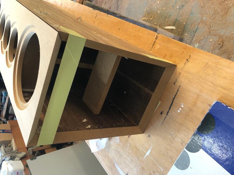

    So, weiter geht es...
    Die Gehäuse sind zumindest mal fertig geschnitten.

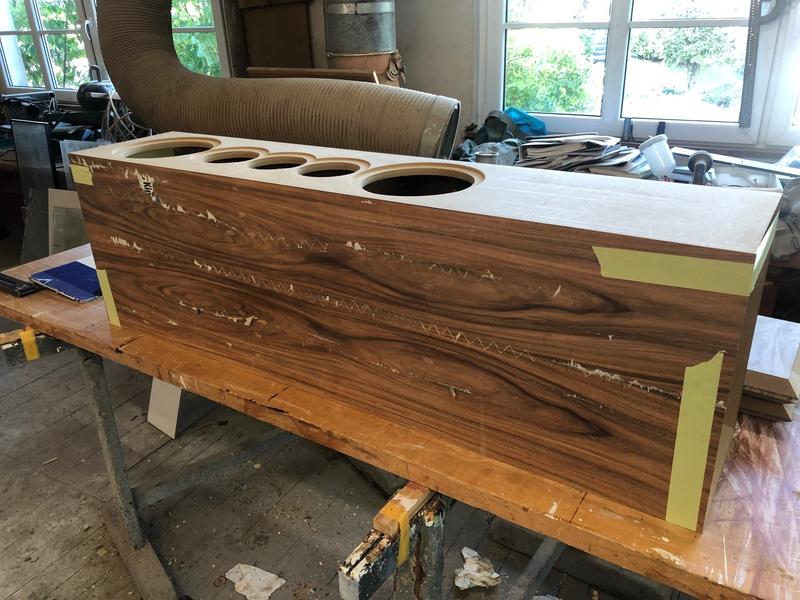

    Furnier wurde nun doch Palisander. Empfand meine Frau als am schönsten. Ich auch. Haben keinen passenden Eiche-Farbton gefunden.
    Alubutyl doppelt wird heute angebracht. Dann gehts weiter:-)
      • 1259
      Palisander find ich ... eins der schönsten gefällt mir sehr, wird auch irgendwann meins
      Hast Du das Furnier aufgebügelt, oder mit Pattex aufgezogen? Sieht sehr sauber aus an den Kanten
      • BigBox
        • 25.12.2006
        • 896
        Der Schreiner hat mir das dankenswerterweise gemacht und seine Furnierpresse dafür genutzt:-)
          • 1259
          Weißt Du zufällig, ob er die Platten vor dem Zuschnitt furniert hat?
          • BigBox
            • 25.12.2006
            • 896
            Soweit ich weiß hat er die Platten "grob" vorher geschnitten und dann furniert.
            Die Gehrungsschnitte dann nach dem furnieren.
            Wenn Du es genau wissen möchtest, frage ich aber gerne nochmal nach.

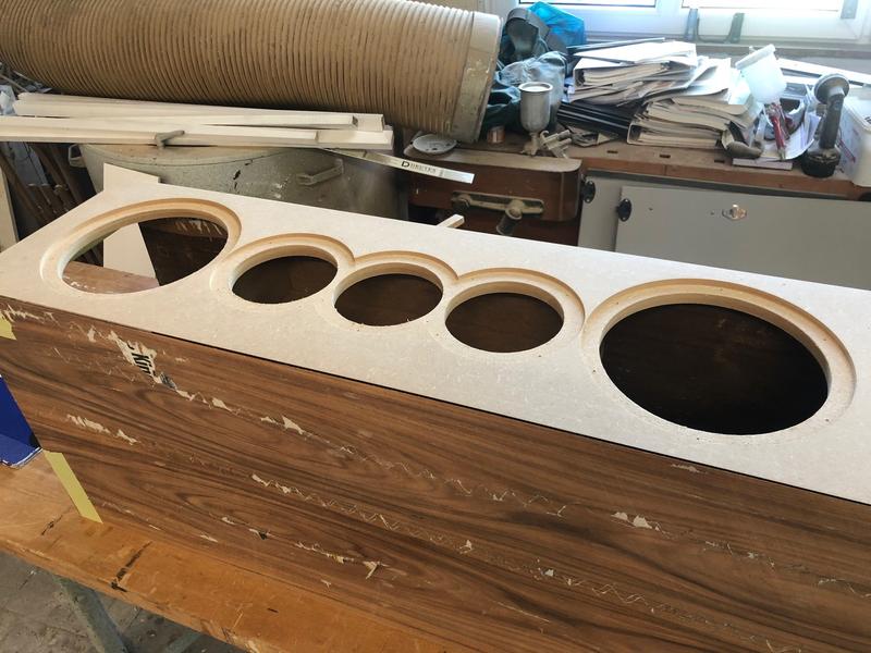

              • 28847
              Sieht gut aus. Und wie macht er die breiten Fasen? Ich habe die in einem Stück furniert. Und wie wird die Front?
                • 1259
                Das genügt mir als Info - danke
                Bei mir im Hinterhof steht auch noch eine alte funktionsfähige Furnierpresse meines Vermieters, ich will aber nicht auf Gehrung gehen, deswegen die Frage, ob er evtl. die Box eingelegt, und vorsichtig mit Druck beaufschlagt hätte - entfällt aber dann
                  • 28847
                  Das würde die Box nicht aushalten....;
                  und plan wäre die Fläche auch nicht genügend, das biegt sich durch.
                  Ich hatte beim Schreiner furnierte Platten zuschneiden lassen und die gewünschten Stellen (wegen Furnierbild) festgelegt.

                    Die Fasen möchte er mit der Hand hobeln
                    Hat er wenigstens was zu tun;-).
                    Wie genau er die Fasen dann furniert, weiß ich noch nicht. Der Hinweis von Dir ist da sicherlich hilfreich.
                    Die Front wird RAl 9010 seidenmatt. Passend zu unseren Türen und der Wand in 9010.
                    Das Furnier wird auch lackiert (nicht geölt). Seidenmatt.
                    In meiner Vorstellung sieht das alles sehr gut aus

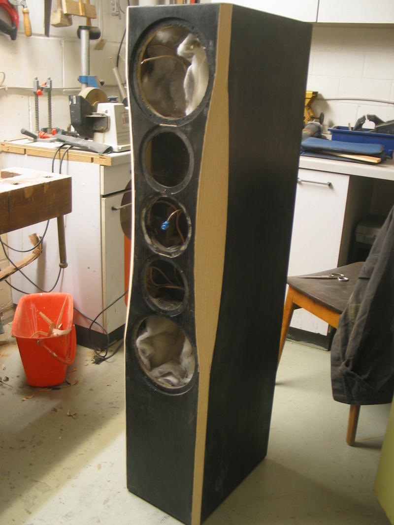

                        • 5972
                        Hobeln?
                        Die gerade Fase kann man doch super fräsen. Ich hoffe sehr, die Concorde WG bekommt eine geschweifte Fase!
                        Wieso baue ich mir als nicht-Schreiner eine Lehre für die geschweifte Fase und einen passenden Schleifklotz? Und der Schreiner will die hobeln?
                        Bin sehr auf das Ergebnis gespannt. Der Korpus jedenfalls ist schon mal gut geworden, wenn er so weiter macht, kann es nur gut werden.

                            Und na klar: Geschweifte Fase ist Pflicht!
