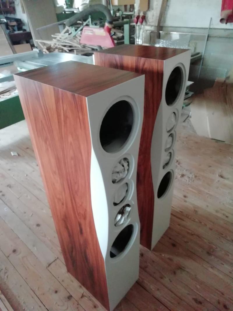

    Auch ein 3 mm Furnier sollte mit Pattex gehen. Mit einem Rundstab gut auf die Fase pressen nach dem Abtrocknen.
    Aber wenn es sehr wellig ist, kann man es ev. mit der Furnierpresse glätten? Leicht befeuchten und zwischen saugenden Unterlagen + Wärme pressen, auch die Bügelmethode mit Ponal könnte gehen. Das sollte man mal vorher testen.

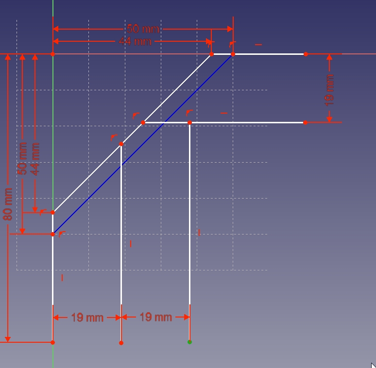

      Warum zeichnet sich das dein Schreiner nicht einfach auf?
      Einmal 44 mm Fase wie im Plan, einmal in blau mit 50 mm.
      Sehe da kein Problem.
      Oben ist Schallwand, links ist Seitenwand und innen die Dopplung durch den Mitteltonkasten.

        Nachts um ein Uhr......
        Ok, das stimmt, ich kam nicht drauf, weil ich schon lange keine Connie mehr gebaut hbe.
        Anderes Problem: Egal, ob Fase weiß lackiert oder furniert wird, wie soll der Übergang sauber werden? Ich glaube, weiße Fasen würde besser und einfacher sein. Erst alles farblos lackieren (weil Palisander sehr porös ist uns saugt) dann Front und Fase weiß. Am Übergang eine Mini-Nut fräsen?

          Jörg,danke für die Zeichnung:-)
          Soweit haben wir leider nicht gedacht.
          Der Schreiner ist eher Typ „Papier“;-).
          Dann sag ich ihm,dass er da nochmal ran soll
          Und tatsächlich werde ich die Fasen lieber lackieren.
          Macht es einfacher und sieht vermutlich auch nicht schlechter aus.
          Übergang: das kläre ich auch noch:-)

            Hmm...
            Vorschlag:
            Die gesamte Box farblos lackieren, damit die Poren des Palisander zu sind und kein Weißlack mehr angesaugt wird.
            Fasen und Front grundieren, schleifen wenn nötig.
            An den Übergang weiß-Palisander mit Oberfräse und langer Leiste (Radius ermitteln, etwa 158 cm) eine schmale Nut fräsen, die Conni liegt auf der Seite, Leiste liegt auf Connie-Seite auf und trägt die Oberfräse. Filzunterlage gegen Kratzer. Achse der Leiste gleich hoch wie Connie auf einem Kasten (fest montiert oder beschwert) durchgesteckt.
            Fräsen.
            Ebenso die geraden Stellen.
            In die gefräste Nut Pappe (nichtsaugend) stecken zur Abgrenzung weiß-Palisander und weiß lackieren. Ev. nochmal mit Klarlack auf Palisander.
            Fertig.
            Hoffentlich....
            Man könnte auch die Nut nach dem lackieren füllen (weiß?) mit einem Hobeleisen abziehen und alles lackieren.

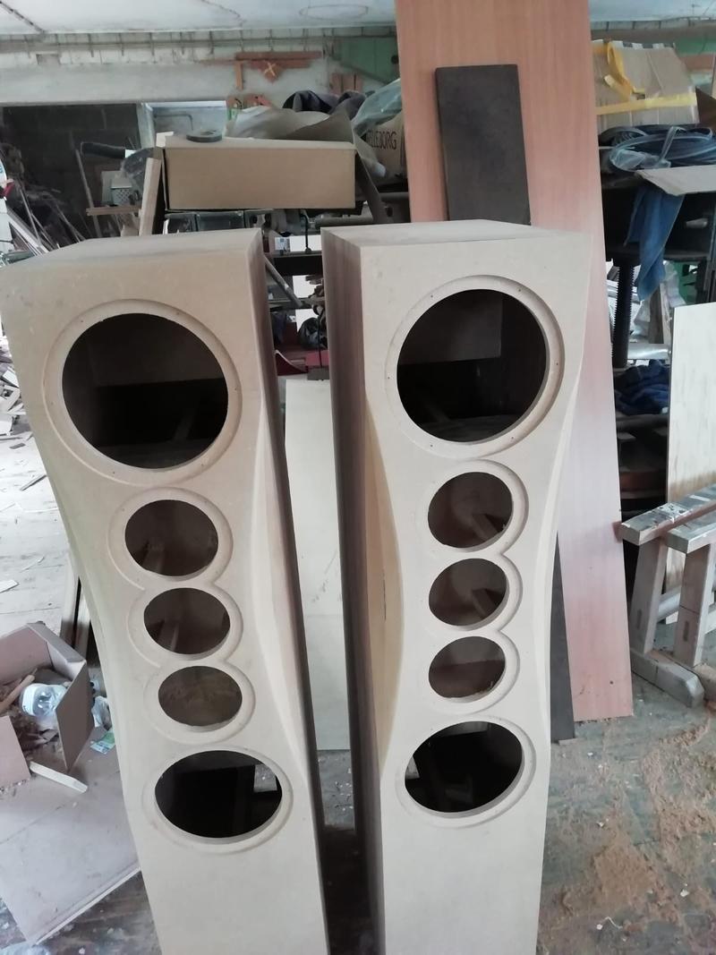

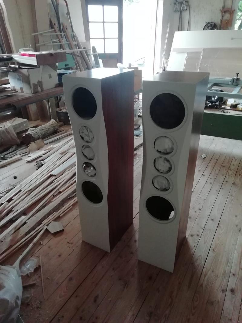

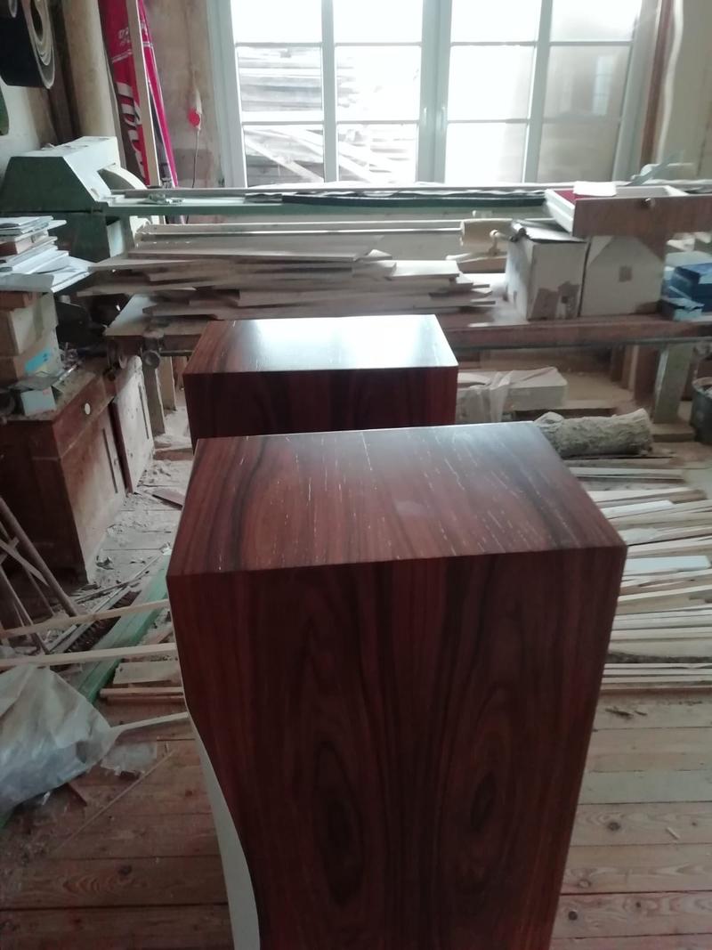

                  So, die Concorde sind bereit zum lackieren.
                  - Fasen sind nun exakt nach Bauanleitung
                  - Mitteltonbereich von Innen angefast
                  Der Lackierer lässt noch auf sich warten;-).

                    #54
                    Schauste Dir mal auf dem Foto die rechte Box, davon die linke Fase an, das sieht irgendwie komisch aus auf dem Foto.
                    Eddie
                    • BigBox
                      • 25.12.2006
                      • 896
                      #55
                      Eddie: Stimmt! Das scheint aber irgendwie nur auf dem Bild merkwürdig rüber zu kommen. Live habe ich davon nichts gesehen. Aber ich schaue mir das zur Sicherheit nochmal an. Danke!
                        • 5982
                        #56
                        Ich weiß genau was da passiert ist.
                        Das ist die Kante von der Mittelwanddopplung. Entweder nur die Kante oder sogar ein Spalt, wenn er dort keine Zwinge gesetzt hat. Hatte ich trotz Zwinge auch minimal, weil die Schallwand auf Gehrung war. Genau genommen ist es also Spalt Korpus-Schallwand.

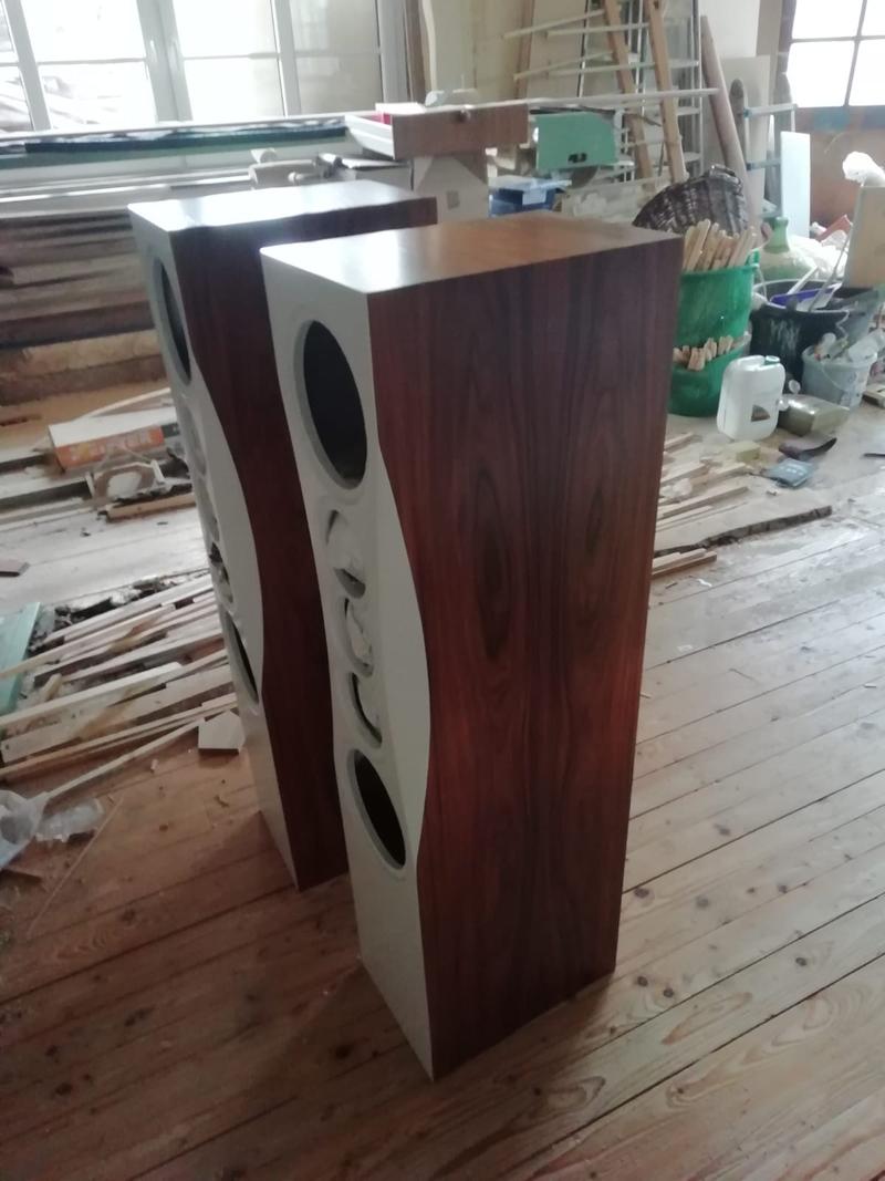

                            #58
                            Die Gehäuse sind fertig!
                            • blaueelise
                              • 22.10.2012
                              • 550
                              #59
                              Die sehen echt chic aus
                                • 29067
                                #60
                                Ja, es war richtig, die Fasen auch weiß zu lackieren. Sehr chic.
